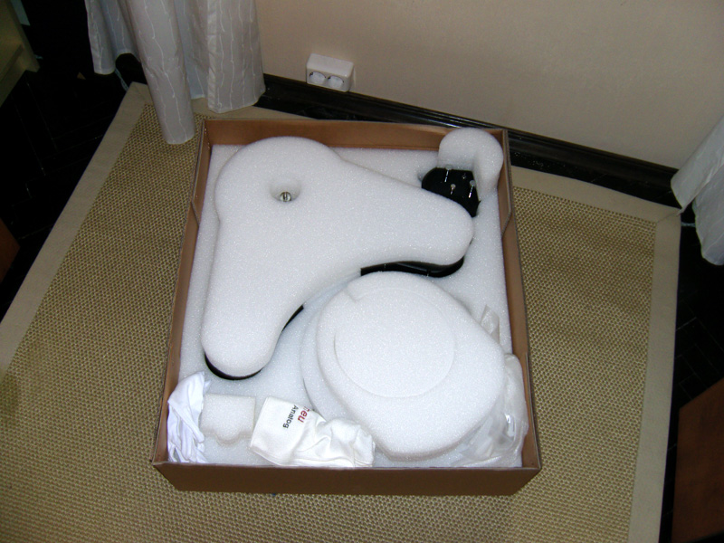

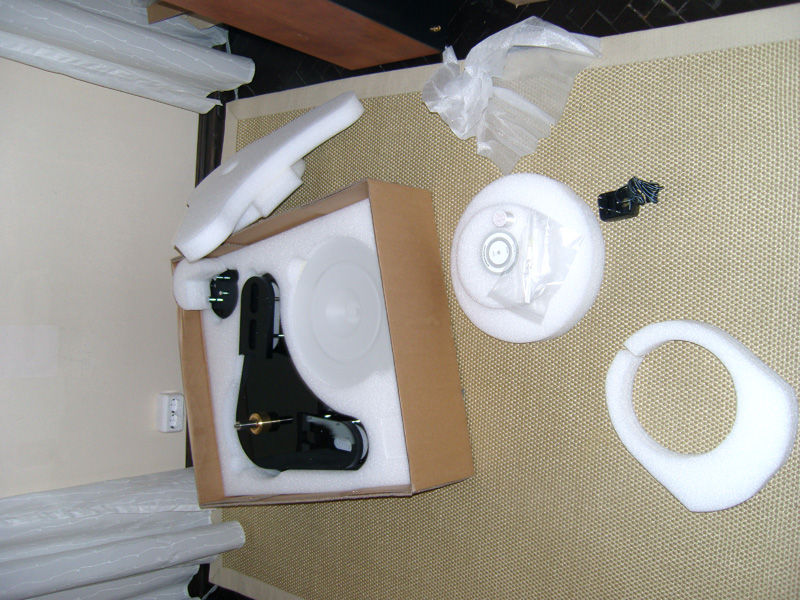

Упаковано все просто идеально:
В отличие от сборки предыдущих моделей собирать практически нечего - нужно установить стол, смазать подшипник, установить диск, поместить на стойку мотор и натянуть струну. Раньше процесс сборки представлял из себя более муторное занятие (http://www.soundscapehifi.com/scheu-premier-setup.htm). Относительный недостаток - отсутствие какой бы то ни было инструкции… То ли положить забыли, то ли ее вообще нету (для производителя, у которого работают полтора человека - вполне возможно). Так или иначе хотя бы параметры масла для подщипника нужно будет выяснять. Тех 2 мл., которые идут в комплекте хватит только на какое то время. По сравнению с отсутствием инструкции перчатки для сборки и фирменное “полотенце” для протирки смотрятся несколько странно default_sad.png

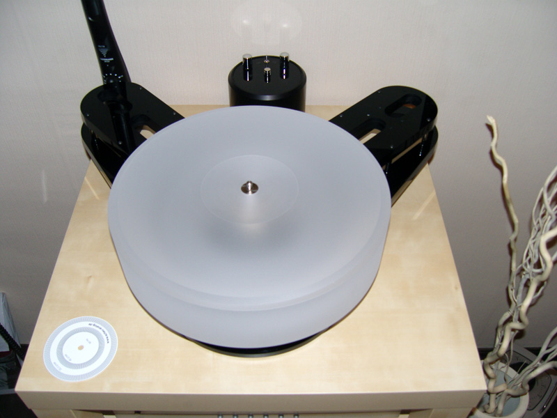

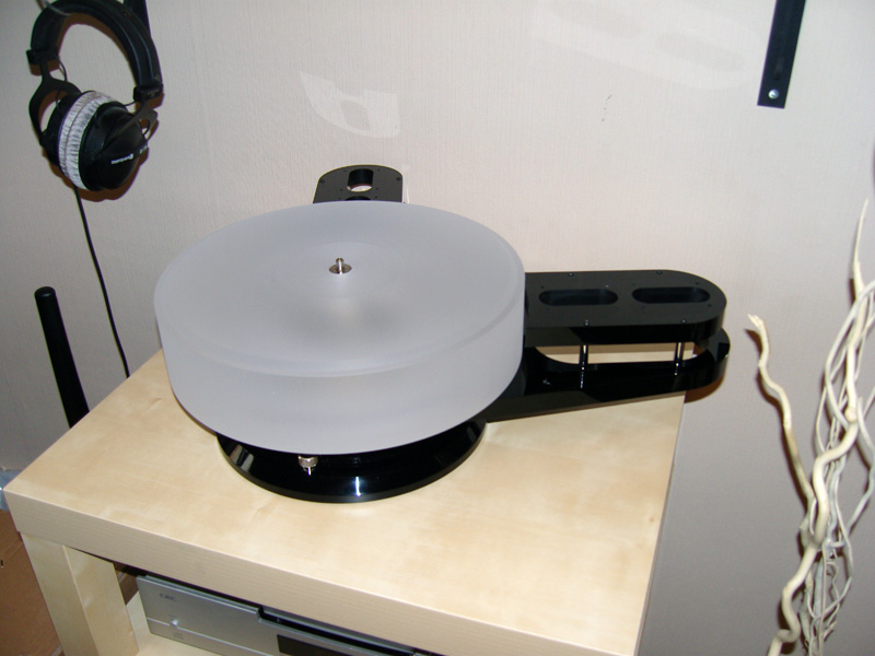

После установки получается следующее:
Остается только подрегулировать натяжение нити (в первые сутки она немного провисает) и подстроить скорость вращения по стробоскопу…
Кстати, наблюдение по поводу подшипника - если диск, не нагруженный нитью раскрутить примерно до обычной скорости (на глаз конечно), то диск продолжает вращаться больше восьми минут. Хороая проверка подщипника default_sad.png

Поздравляю! Выглядит - супер! Какой примерно вес у диска? Какая конструкция - только акрил или какие - нибудь вставки есть?
Подшипник какой конструкции?
Восемь минут - это с 33,3 об/с? Круто!
Диск - около 8 кг. Подшипник - разборный керамический. Сам стол акриловый. Базы тоже. Только ножки-шипы металлические. Они винтовые и ркгулируются. Возможно в перспективе попробую выточить аналогичные базы из твердых пород дерева - пока раздумываю…
