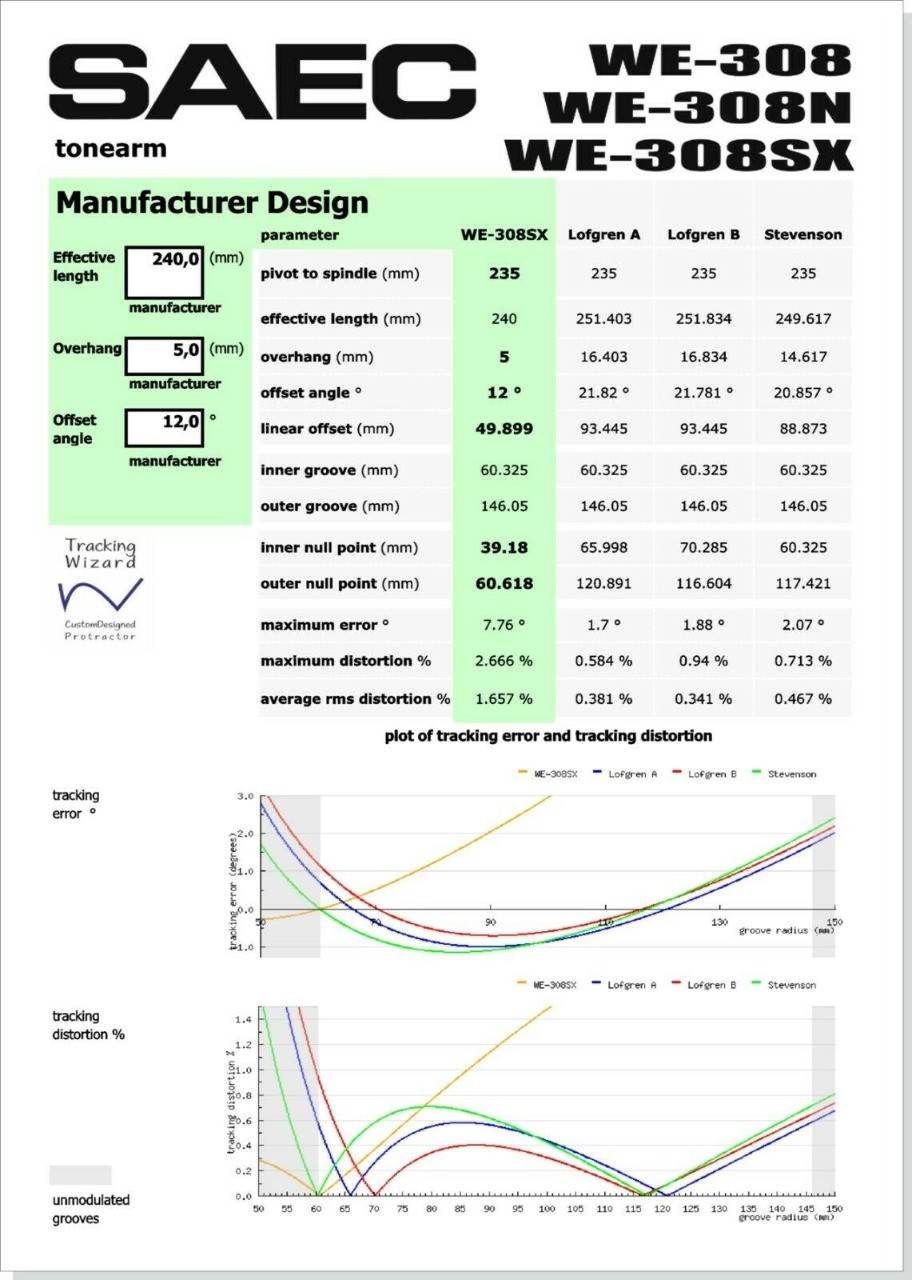

Ок, берем рекомендуемые заводские параметры (левая колонка, в зеленом поле) и видим:
что монтажное расстояние равно 235 мм.
Ну, хорошо. И что мы в итоге получим?
А получим мы довольно странный результат.
У самого яблока угловая ошибка нулевая, зато на внешних канавках эта самая  угловая ошибка достигает каких-то космических значений почти в 8 градусов. Что, кстати, подтверждается визуально, т.к. на вводной канавке звукосниматель неестественно вывернут вбок, и это заметно безо всяких шаблонов.
Взгляните на график искажений, линия желтого цвета (заводские настройки) наглядно демонстрирует нам намерение улететь в небеса.
Желаете получить на первой дорожке пластинки искажения в 2.7%? Я лично не хочу.

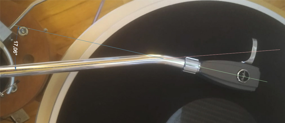

К сожалению, регулировка расстояния между осью тонарма и шпинделем никак не решает эту проблему. Слишком мал угол коррекции угловой ошибки тонарма (offfset angle), проще говоря, - угол изгиба трубки тонарма.
Если обратиться к книге Аполлоновой / Шумова “Грамзапись и ее воспроизведение”, стр. 47 - 49, то типичное значение этого угла коррекции / изгиба тонарма для оптимизации угловых искажений при воспроизведении 30-см грампластинки должен быть около 23,5 градусов (забегая вперед, по методике расчетов Lofgren A, которой я пользуюсь чаще всего, этот угол равен 21,82 градуса для данного конкретного тонарма).
Но японские инженеры решили, что нам и 17 градусов хватит за глаза.

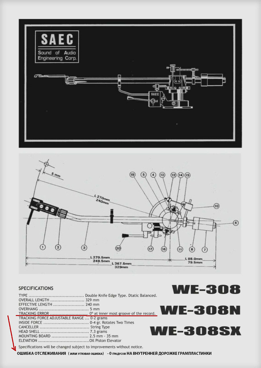

А вот почему, они с гордостью указывают это в мануале,:
TRACKING ERROR - 0° at inner most groove - ну, то есть “вот вам супер-тонарм с нулевой угловой ошибкой, но только НА САМОЙ ВНУТРЕННЕЙ КАНАВКЕ”
Ребята прикололись, похоже. Типа, у всех прочих тонармов к яблоку угловые искажения обычно возрастают, а у нашего - НОЛЬ. Учитесь, салаги!

Ну это известный парадокс от саек. Варианта два. Или тебе больше нравится настройка по баервальду, и ты допиливаешь шелл, или ты доверяешь авторам саек, и оставляешь их график искажений. Там идея была в том, чтобы их график был зеркально противоположен графику искажений пластинки, который наоборот, монотонно увеличивается от вводной канавки к яблоку, и суммарно получается ровный график искажений. Конечно, для этого шелл должен позволять выставить штатный оверхенг в 5 мм. Альтернатива - выбрать 308L, у которого угловая ошибка меньше на всем протяжении за счет длинны.
Если сохранение аутентичности тонарма не особо волнует,тогда трубку тонарма просто догибают до необходимого угла.

У знакомого так же была проблема с тонармом SAEC. Японцы не до гнули трубку несколько градусов. Вопрос решался поворотом головки в шелле.
и… это самое правильное решение!

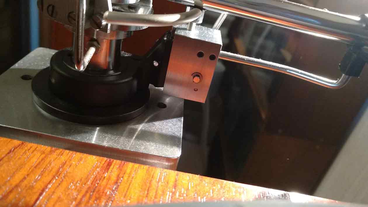

Коллеги, доброго дня.

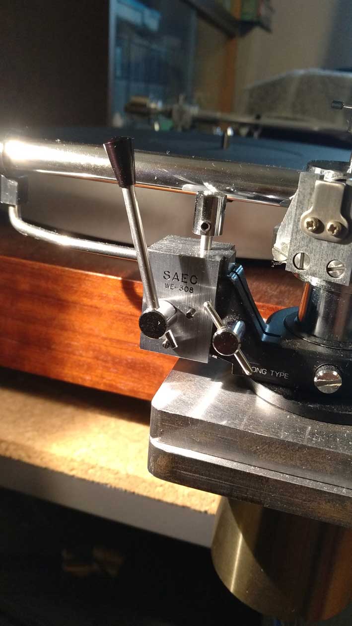

Не приходилось ли кому-нибудь делать профилактику микролифту на SAEC WE-308-308L?
Как в нем поменять демпферную смазку?
@nal там всё очень просто,  разбирается и смазывается сам шток, предварительно помыть от старой смазки.

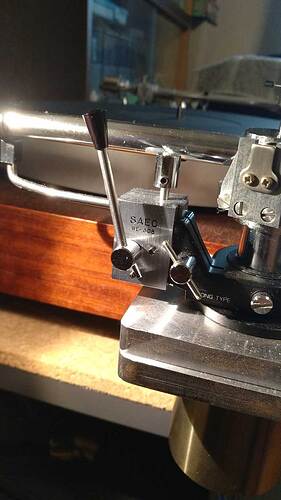

А в SAEC WE-407/23 так же? Не много быстро стал опускаться. И какую ннада купить?

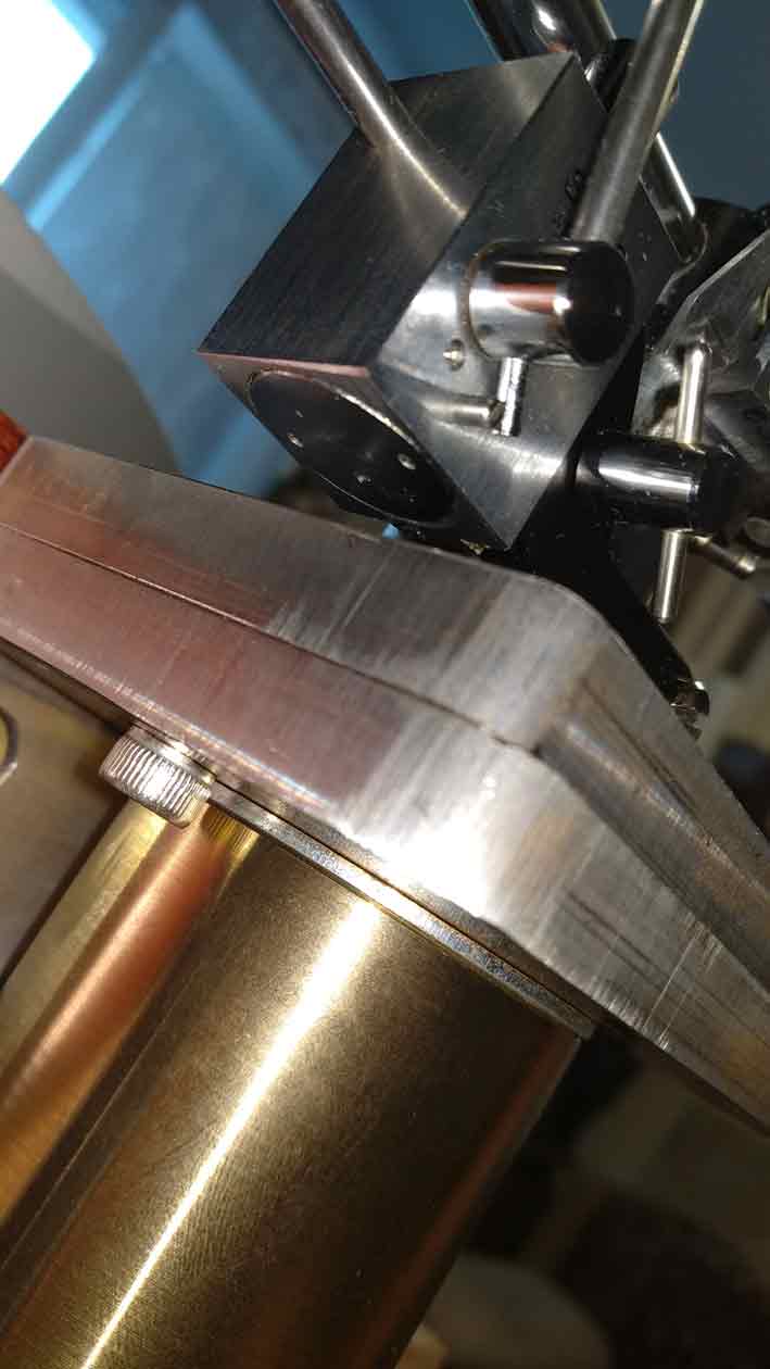

Пользую 300000 cpf,  2 болта внизу открутить, и крышку, но необходимо будет сделать инструмент или воспользоваться специальными щипцами с 2 штырями, на крышке 2 углубления. Пружину не терять )
Просто это когда уже разобрался))). Как именно он разбирается? Там куча всяких винтиков! Какой откручивать? Снизу большая заглушка. Ее открутить?
@nal нужно снять с санок, открутите винт сбоку около ручки лифта, он снимется. Снимите стопор и вытяните ручку. Для того, чтобы открутить крышку, необходимо будет сделать инструмент или воспользоваться специальными щипцами с 2 штырями.
Снимите верхний рычаг ,открутите болт.

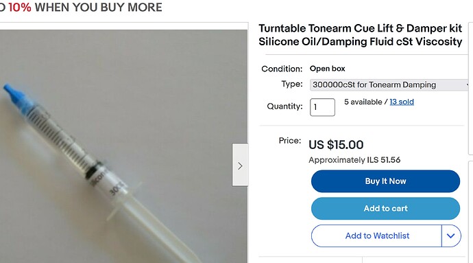

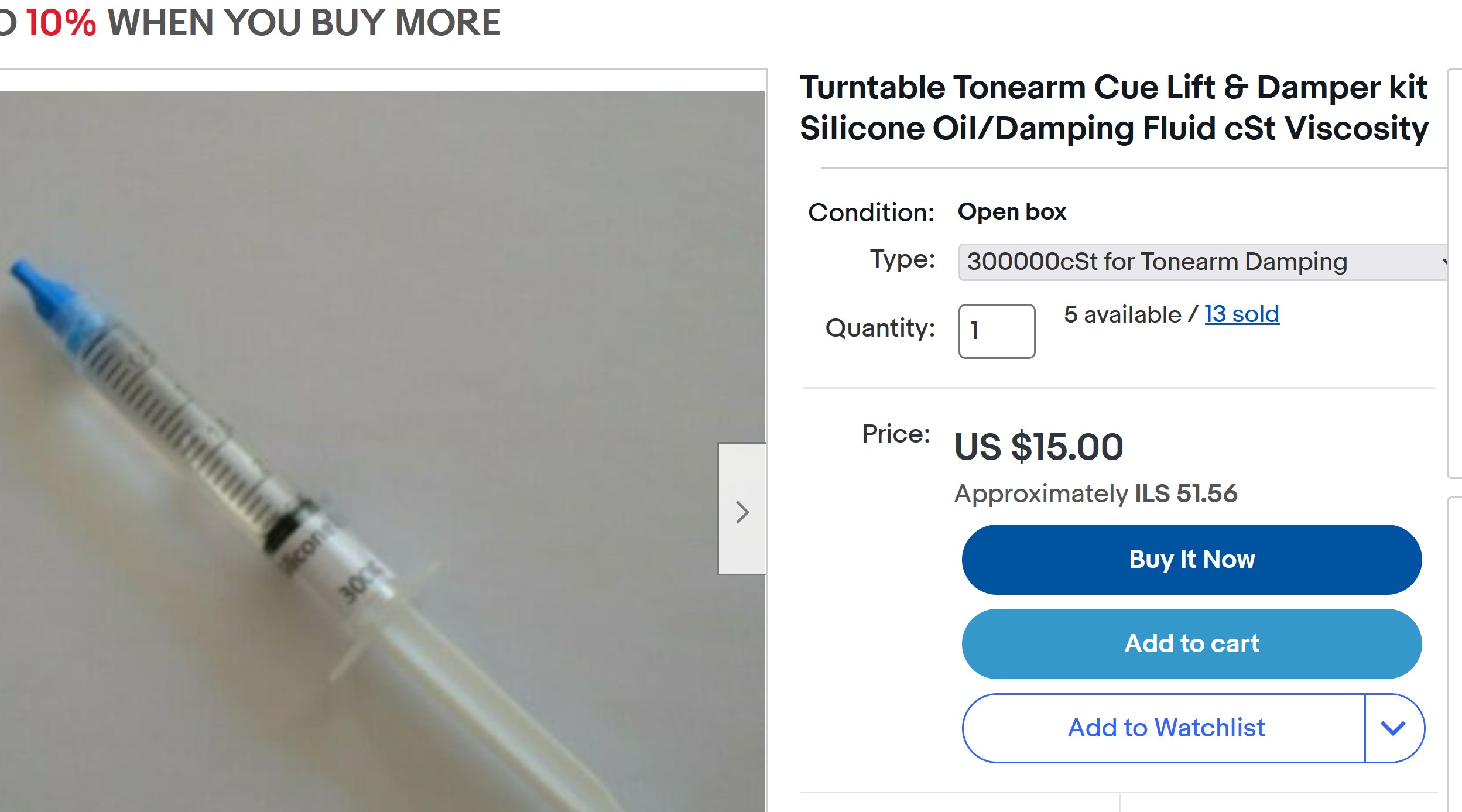

Если не затруднит, киньте ссылку где купить. На .ebay лечше всего. Или на али ))
Вы имеете ввиду заглушку внизу?
Имеется ввиду верхняя опора, на которую опирается трубка тонарма?
Да, извиняюсь…
Я у себя покупал, в Чехии… у моделистов.
Поищите Silicone Damper Oil…
На моем закисла очень сильно. Не могу открутить(((
Надеюсь там правосторонняя резьба?
Эта пойдет?
