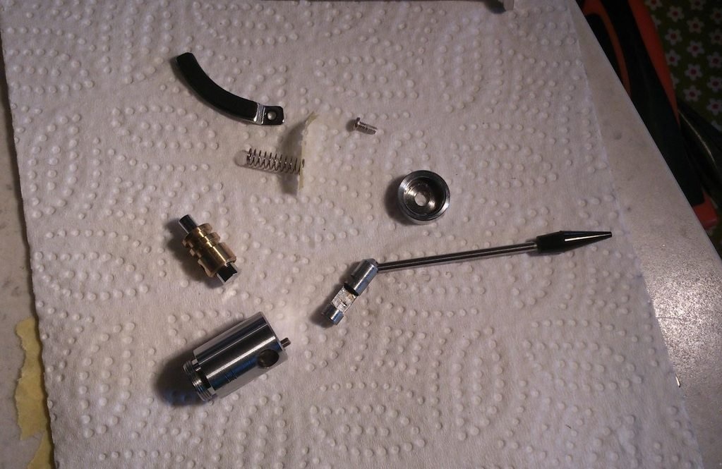

Ручку микролифта можно вынуть сняв разрезную шайбу с её оси? тогда может и доступ появится для свежей смазки?
На работе куча разных… Так на вскидку не помню. Буду на следующей неделе, могу сфоткать. Если еще нужно будет.
Пробую такой вариант. Не совсем понятен механизм этого микролифта. Шток плавно опускается даже без нагрузки. На МА-505 только под нагрузкой.
Наверное сам поршень тяжелый. И вообще это правильно, тк под конец нагрузки нет от тонарма а микролифт должен уйти в нижнее положение, чтобы не мешать.
Внутри стоит пружинка.
А пружина поднимает или опускает?
Вдавливает поршень вниз. Иначе тонарм может и не сдвинуть поршень вниз, если смазка густая.

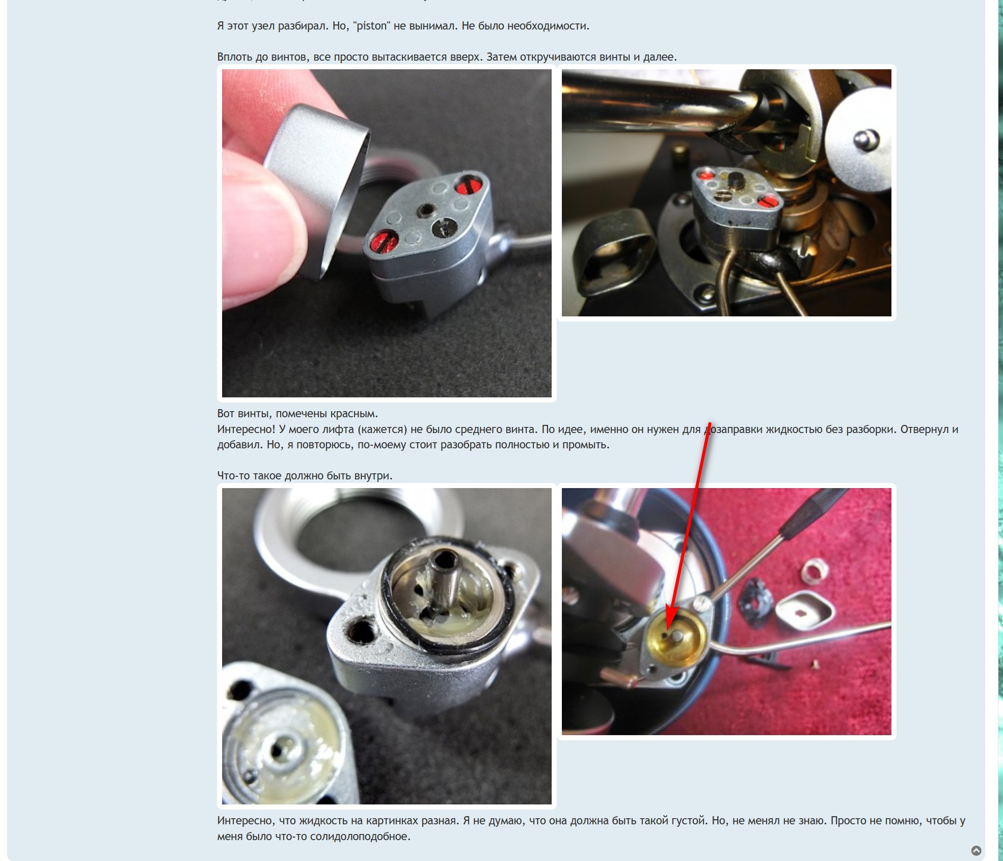

Вдруг кому то пригодится:
Снизу откручивать и не надо?
