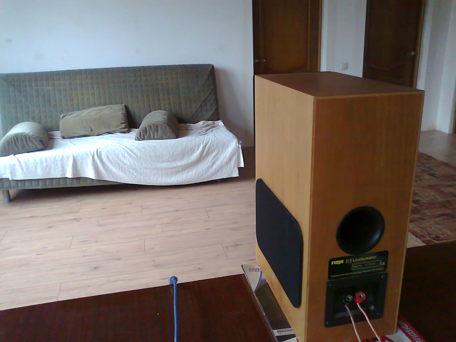

Приветствую всех форумчан.
Образовалась небольшая проблемка,Нужен совет знающих людей.Имею в наличии усилитель Rega Elex r,акустику Rega rs3, проигрыватель Micro Seiki DD8(головы Ortofon 2m bronze,Empire 2000,и Shure15 type3),фоно кабель Прожект,акустические кабели,Rega,Atlas.
Суть вопроса:не хватает низов.
Бас сам по себе присутствует но он очень скромный.Перестановка акустики существенной разницы не даёт. Есть мысль взять Rega rs или rx 5.Но интересует что из напольников можно попробовать с Rega Elex r. Да помещение имею 18квадратов. И ещё имею вторую акустику Focal shorys 716, при ее подключении бас появляется(но по определенным причинам меня она сейчас не устраивает). Что можете посоветовать?
