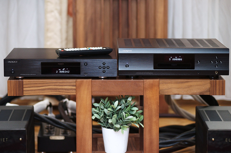

Разница между предыдущим поколением и новой поколением плееров OPPO огромная, и если есть желание приобрести мультиформатный плеер, то, конечно же, однозначно стоит смотреть в сторону нового поколения. Но и разница в стоимости двух новых моделей UDP-203 и UDP- 205 также более чем оправдана (касаемо аудио уж точно). Если UDP-203 является первым среди равных, то верхнюю модель можно назвать настоящим прорывом!

По утверждению дистрибьютера, видео часть у обеих моделей идентична. Однако, по моему мнению, 205-я модель обладает лучшей динамикой, рельефом, более точной проработкой деталей и цветовых градаций изображения.

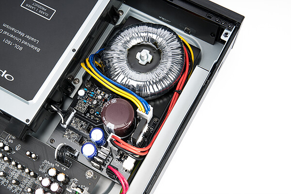

В 205-м животворящий линейный БП.
А в 203 - импульсный
http://www.oppodigital.com/blu-ray-udp-203/images/UDP-203-internal-hr.jpg
Ну ок. Может и влияет, хотя лично я сомневаюсь. Мы же не с аналоговых выходов видео берём.
Но результат то на лице.

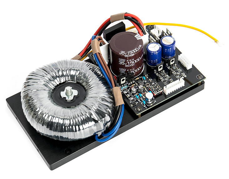

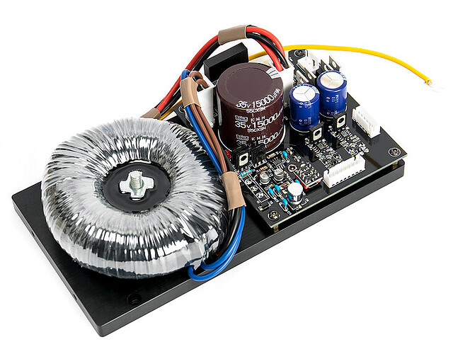

Мой старый знакомый Фунчжоу приложил и свою руку к данным девайса , сделав опциональное питание для них :
 https://www.clonesaudio.com/product-page/power-station-lite
PSUPD
Full discrete power supply kit for OPPO UDP series
Staring at just HKD2,499
The PSUPD is the ultra low-noise full discrete power supply kit for
the OPPO UDP series player. Its good power source can make a huge difference in performance, this is the fact to admit of no doubt.
It supplies the clean power to the player,
improves the performance of the video, audio and the digital output.
It is the stepping stone to bring the player to another level.
The installation of the PSUPD can be done easily by screwdrivers
with few steps in 10-15mins.
PSUPD for the OPPO UDP-205 coming soon!
You can reach the installation guide of the PSUPD for the UDP-203 here!

Аппарат, безусловно интересный, зарубежные аудиолюбители уже активно исследуют возможности по его апгрейду  - http://www.diyaudio.com/forums/digital-source/300692-oppo-new-udp-series-players-203-205-discussions-upgrades-modifications-new-post.html
Судя по отзывам, в новой модели разработчики действительно учли пожелания и наработки самодельщиков.
А у самодельщиков уже на выходе новый блок питания для него по аналогии со 105-й моделью.
И с 95 -ой. Там замена БП так же была основой.
На сколько я понимаю это порядка 18.000 рублей + доставка.
При разнице в стоимости между 203 (70 тыс) и 205 (130 тыс) аж в 60 тыс.руб. - имеет смысл.
Смотря для чего использовать аппарат. Если для звука, я бы брал, конечно, 205-й.
Для видео - в этих аппаратах и так картинки хорошие.
Clones Audio дорабатывал питание 203 го именно для того , что бы подтянуть звук до верхней модели!
На очереди апгрейд 205 й , так же по питанию .
Уточнение… в России с доставкой это 24500 р .

А блоки питания, думаю, уже можно заказывать у норвежца Coris’а - http://www.diyaudio.com/forums/digital-source/300692-oppo-new-udp-series-players-203-205-discussions-upgrades-modifications-4.html#post5110104.
У корейца Джейхонг Ли уже готовы для обеих моделей - http://www.oppomod.com/
Не сомневаюсь, что Modwright скоро выпустит 205 с ламповым выходом…
Я брал у корейца (см. ссылку выше) модель за 380$.
И еще сделал ряд существенных доработок, позволивших поднять аппарат на новый уровень - см. мою тему.
Это лучший вариант на сегодняшний день?
Я с норвежским не сравнивал. Думаю, разница в нюансах. Взял корейский потому, что одновременно брал и плату для установки генераторов и еще какую-то мелочевку.
спасибо!
я так понимаю это тоже самое? - http://www.ebay.com/itm/Linear-Power-Module-for-OPPO-BD-player-105D-105-95-or-103-103D-93-/172719403486?hash=item2836e0f1de:g:k~QAAOSwEetV8L3~
Да, это он.
Тут инструкция по установке - http://www.oppomod.com/install.html
Если будет нужна помощь - обращайтесь.
