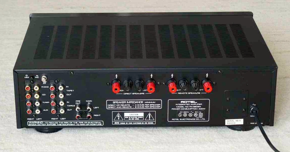

Подскажите, как лучше скоммутировать телевизор, Oppo BDЗ-103D, Sonos ARC и Rotel RA-980BX, чтобы с Oppo звук шел и на саундбар и на Rotel?

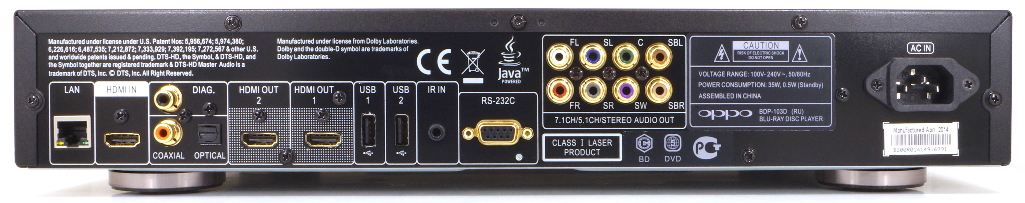

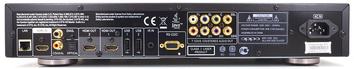

По логике , если источником звука является телевизор с обратным аудио-каналом ARC , то надо с телевизора по HDMI подать сигнал на 103-ю Оппо , в телевизоре выбрать звук на внешнюю аудио-систему , а не на динамики телевизора , в Оппо выбрать вход HDMI-ARC . Если источником видео и аудио будет Оппо , то саунд бар подключить по HDMI к выходу Оппо , который только для звука . А аналоговый звук для усилителя возьмите с много-канального выхода Оппо для стерео т.е. с выхода фронтов FR и FL , подключите обычными межблочными кабелями для аудио в любой свободный вход усилка - CD , AUX и т.п. . Ежели чего , у меня 205-ая Оппо так связана с усилком и телевизором , с той лишь разницей , что у меня есть отдельные стерео-выходы .

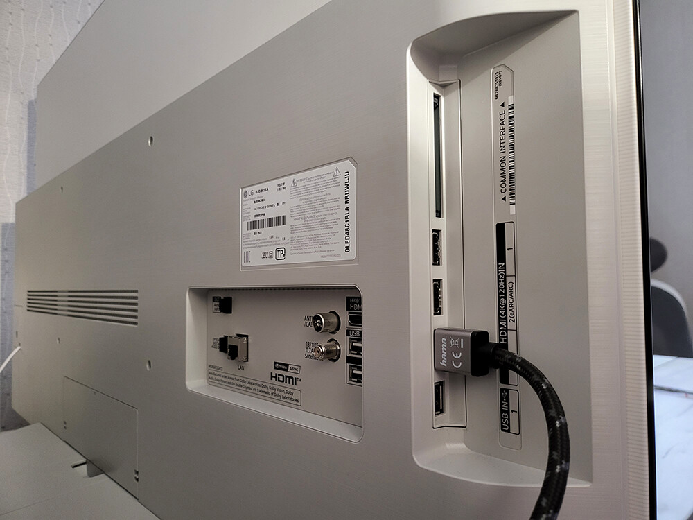

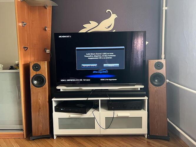

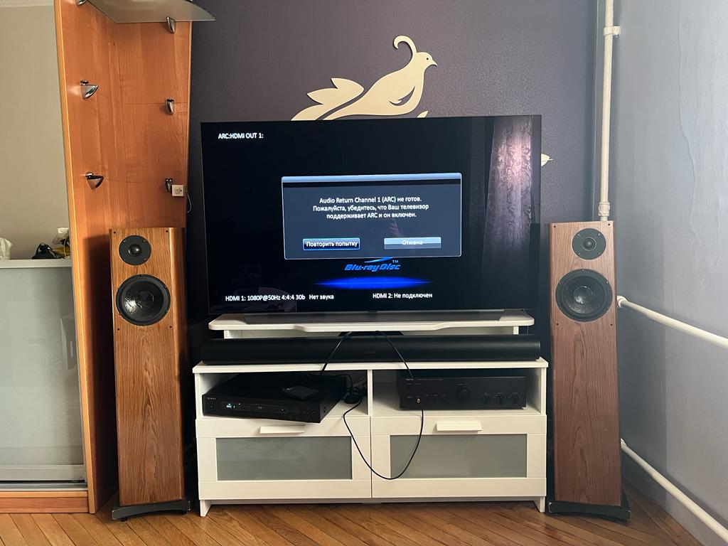

С телевизионного HDMI еARC подал на HDMI IN и HDMI IN(MHL) - без результата.
Не видят друг друга, хотя HDMI выходы я в настройках разделил.

У меня , что бы с телевизора звук шёл в Оппо по HDMI именно с ARC каналом , надо настройках поставить вывод звука на внешнюю аудио-систему , в настройках Оппо выбрать вход HDMI ARC , нажав кнопку INPUT на пульте ДУ , а подключать HDMI-кабель надо не в HDMI IN , а в HDMI OUT 1 или 2 , т.е. Вы подключаете в один телевизор , тот , который будет с видео и аудио , а другой выход HDMI OUT делаете только для вывода аудио и в него подключаете саундбар .

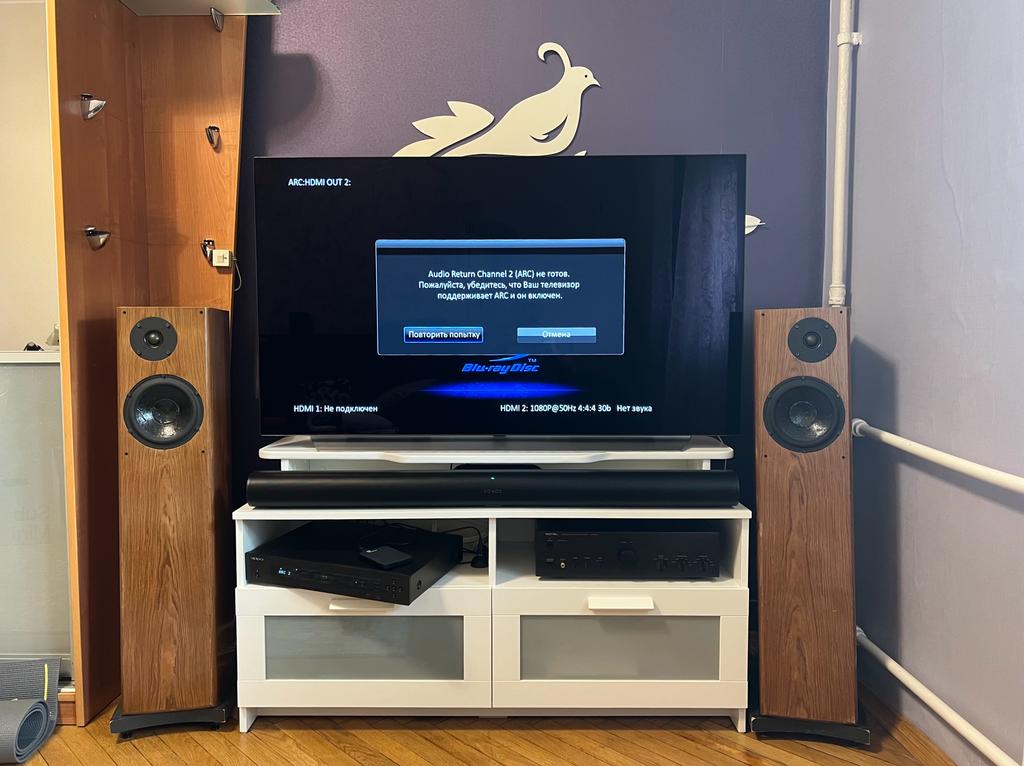

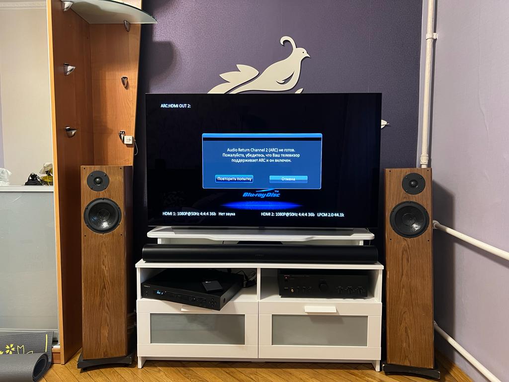

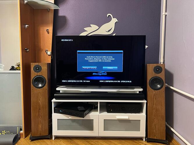

Именно так и сделал - разделил выходы, который с darbee оставил под видео, а на втором поставил аудио, но звук из 103 на саундбар не идёт.
Прошивка да, диофильская)
Кабели 2.0 и 2.1

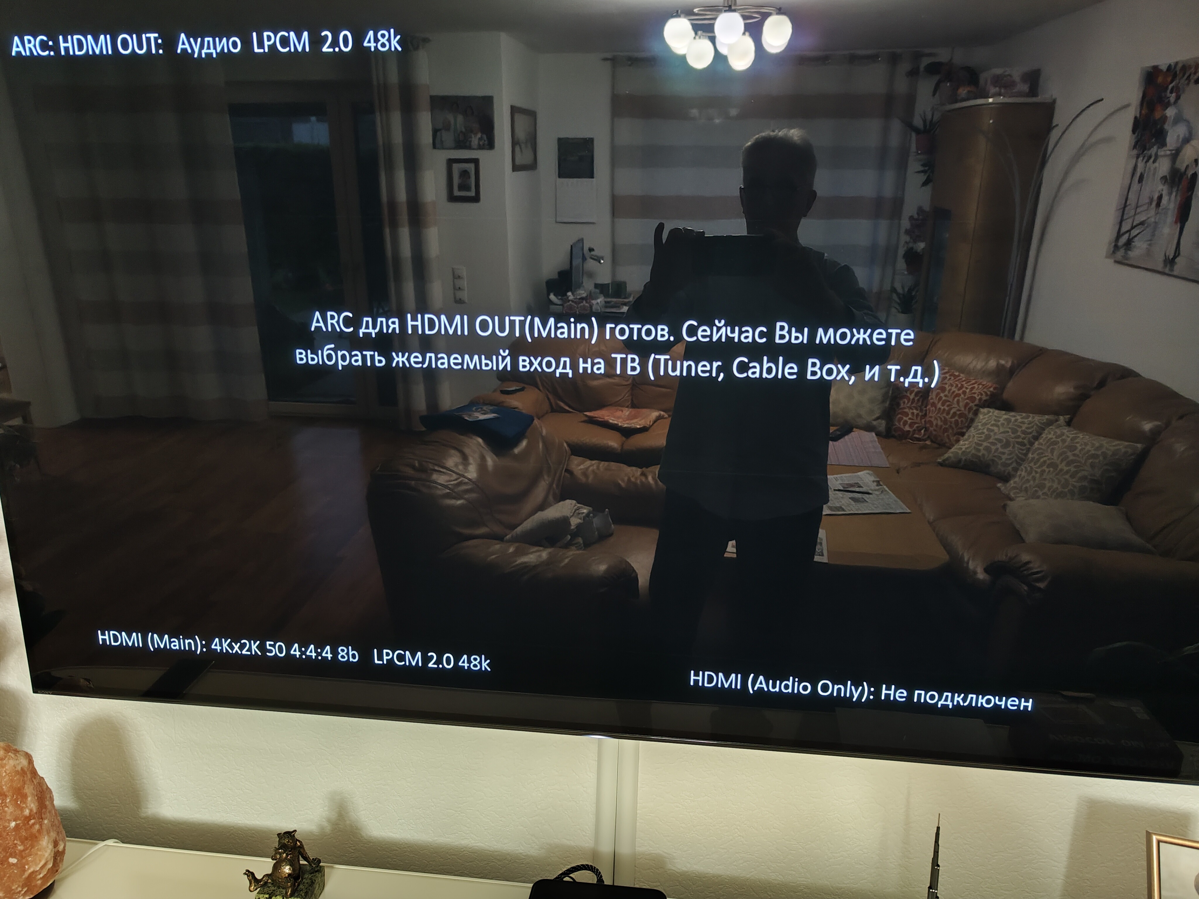

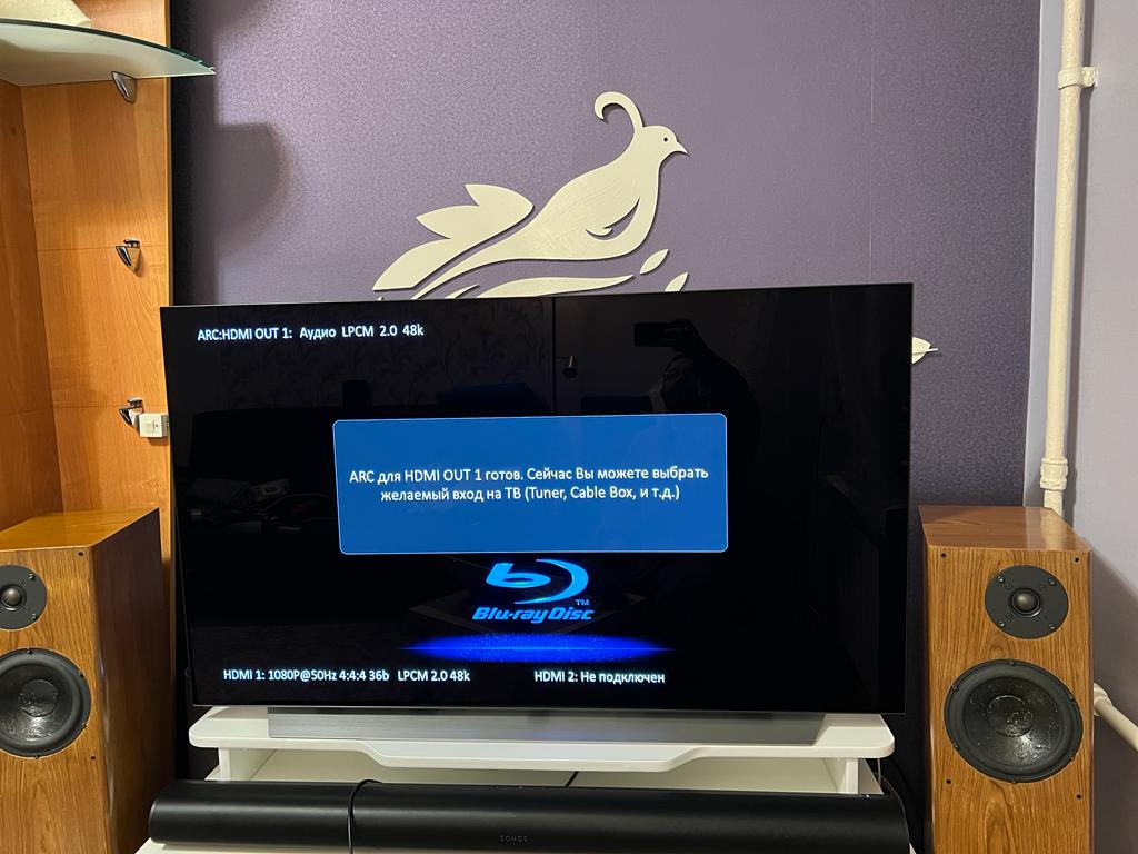

Тогда фиг его знает , может дело в телевизоре ? На Ваших фотках видна надпись , что звук по ARC с телевизора не поступает . А в настройках телевизора включена внешняя система , а не динамики телевизора ? У меня ARC работает без проблем .
Конечно включена. В ТВ не просто ARC, а даже eARC, он свежий. Саундбар же от ТВ работает и от 103 саундбар запускается вместе . Входы все перепробовал, непонятно.

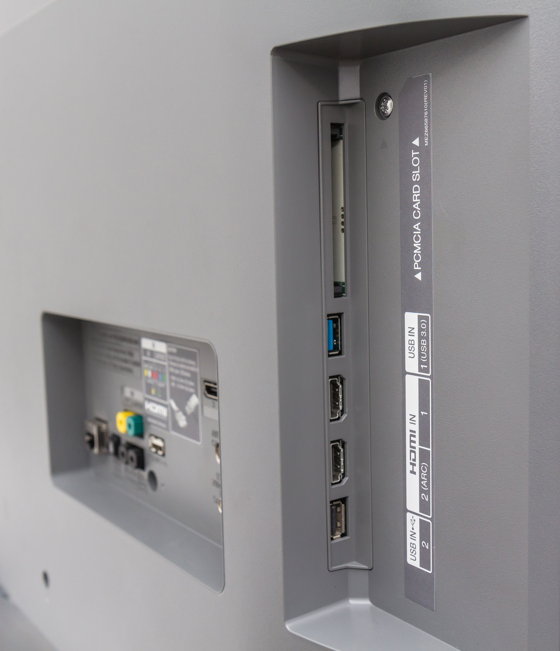

Вот такие входы, саундбар подключен ко второму.
Ну правильно, в телевизоре надо вход  HDMI с ARC брать и соединять с выходом Оппо где видео и аудио идёт. Подключите по аналогу в AV многоканальные выходы Оппо Ваш усилитель и попробуйте, будет ли стерео звук с телевизора по ARC через Оппо в усилитель и на фронты? А потом попробуйте подключить саундбар к другому выходу HDMI Oппо и поставьте блю-рей диск. Посмотрите, пойдет ли стерео- звук с колонок от усилителя? И будет ли звук саундбара? Если при этом будет звук из динамиков телевизора, то в нём можно звук выключить.
Покажу фотку меню моей Оппо.
Так и сделано, стереозвук идёт с ТВ на усилок, теперь на саундбар из Оппо не проходит.
А с телевизора по ARC в Оппо и дальше через усилок на колонки звук идёт ?
Значит надо ковыряться в настройках вывода звука Оппо по второму HDMI (Audio Only) , возможно , что саундбар не может взять формат звука с Оппо . У меня когда-то так в HDMI (Audio Only) был подключен ресивер , а по первому HDMI шла картинка и звук в телевизор .
P.S. А в саундбаре нет других входов кроме HDMI ?
Там ничего особо нет по звуку для этого выхода.
Да, идет стерео.
Склоняюсь к такой мысли, похоже, саундбар со второго HDMI не может получить. Тогда придется вернуть саундбар в ARC телевизора и просто убирать на нем звук, когда буду слушать с Оппо.

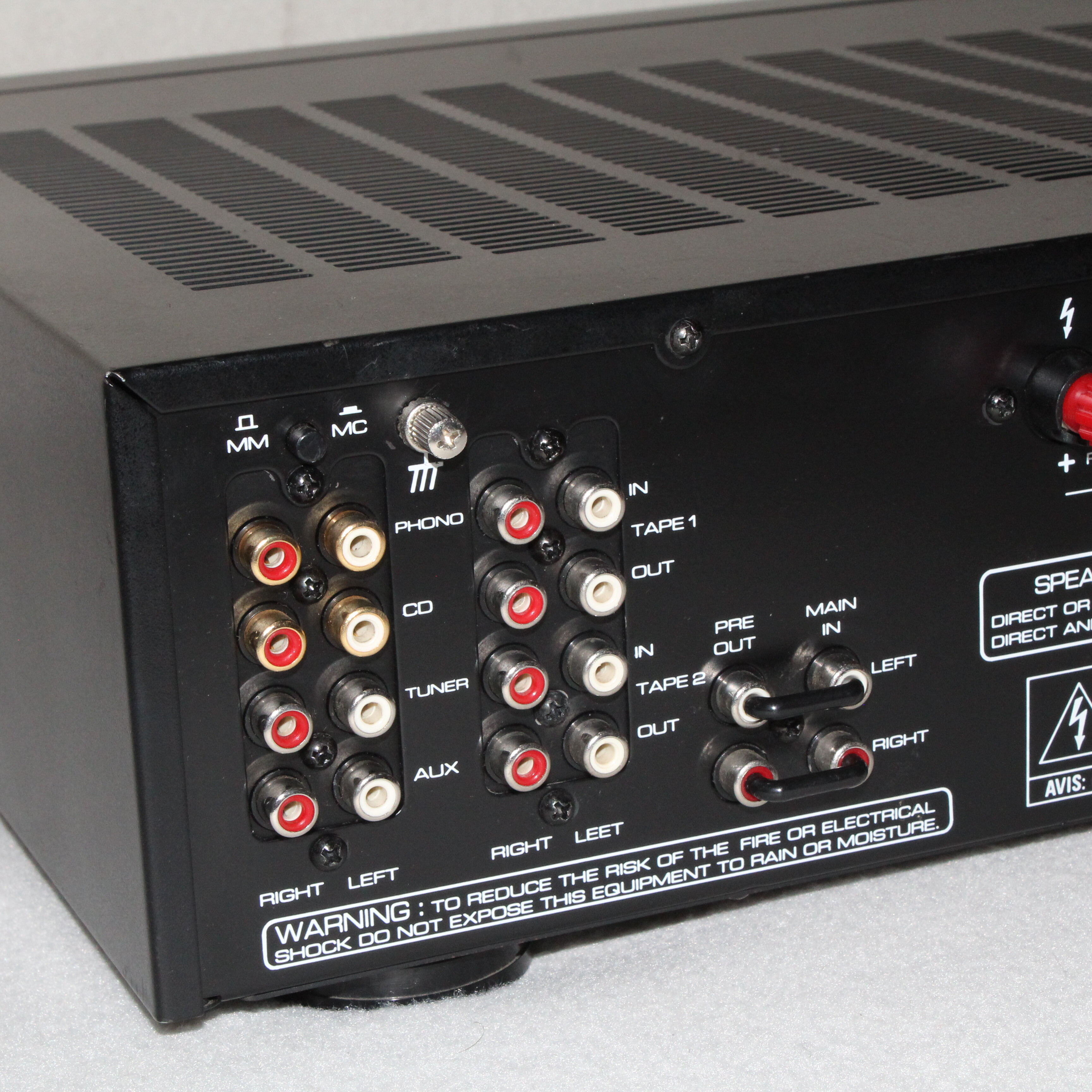

Решил использовать Rotel как мощник и обойти его пред. Убрал перемычки и подключил Оппо в Main In, звук нравится больше.
