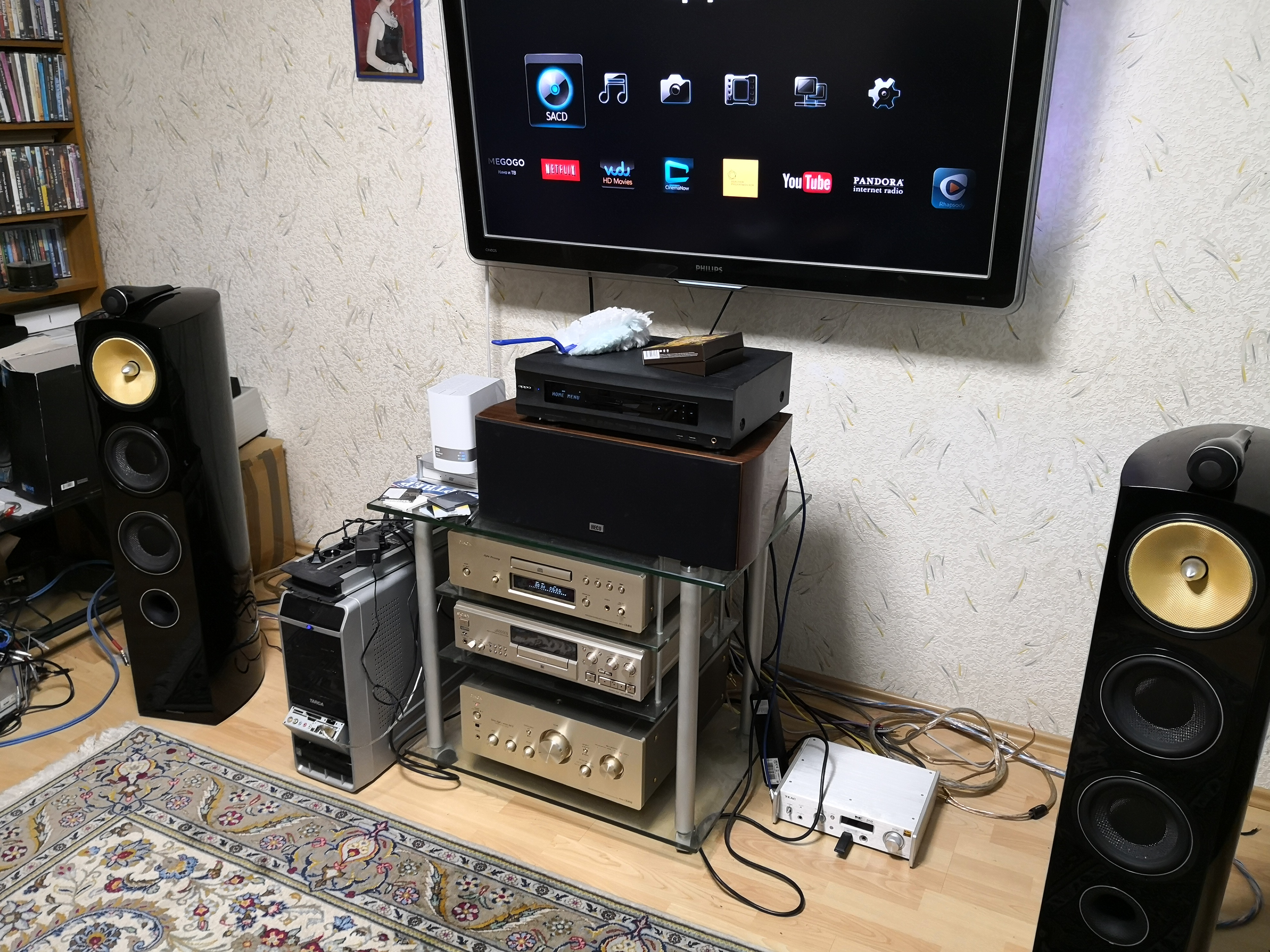

Я говорил о сравнении звучания 105-й и 205-и Оппо с CD и SACD как у себя в системе , так и у приятеля со 105-й с аудиофильской альтернативной прошивкой , заодно кстати говоря , сравнивали и с сетевым плеером 503-м Тиком . Покажу фотку как некое доказательство моим словам .

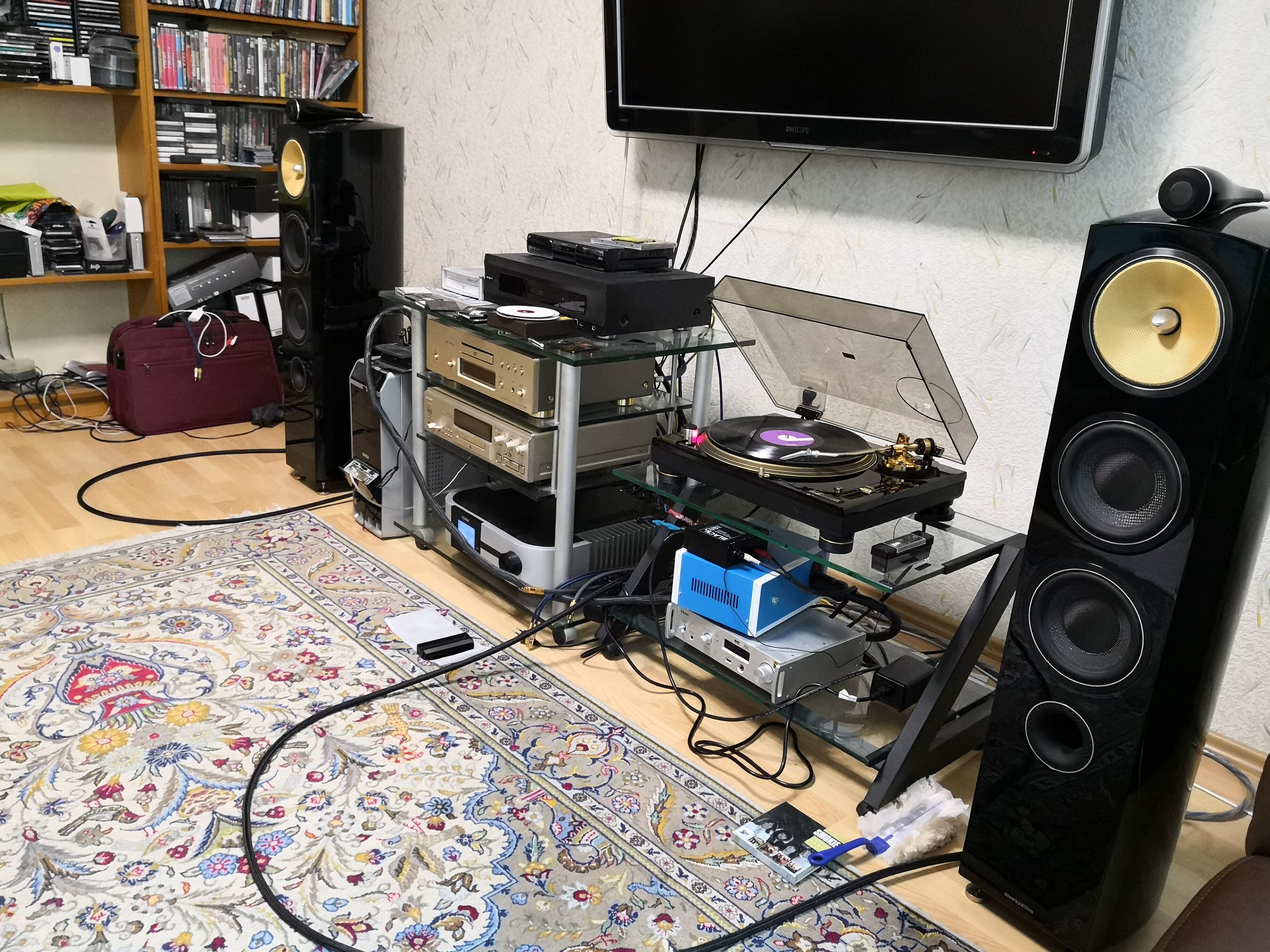

И вот ещё с винилом вообще без шансов …
Ну и у себя .
