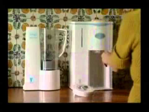

Система фильтрации воды nikken pimag
Что скажете!
Есть ли что-то более эффективное по сравнимой цене?
А может все это брехня?
Есть ли пользователи на сайте?
У меня такой стоит лет пять так точно , а сказать брехня не брехня не могу , уже вошло в привычку … залил , процедил , прокрутил , употребил default_smile.png

У меня такой уже почти два года. Это один из лучших фильтров на сегодняшний день, если не лучший. Он не только очищает, а заряжает магнитным полем воду и восстанавливает нормальный кислотно-щелочной баланс. Можете у них на сайте почитать подробнее.
P.S. Обратный осмос - мертвая вода, забудьте.
Феерический бред. Обычно его говорят только продавцы этой чудо техники. Слой активированного угля, посеребрен. Это что за химическая формула такая? Биокерамические шарики для чего? Они что, за столь малый период успевают сделать что то с водой? Для этого процесса надо минимум два часа. Коралл хим. формула  СаСО3. Карбонат-ион угольной кислоты+Кальций. Обогащает минералами. Зачем ее обогощать, если в вводе в естественном виде ее предостаточно. А избыток кальция организму не к чему. Магнит. Его лучше сразу в голову монтировать т.к. мозг человека (если он конечно есть) сотстоит на 95% из воды, пусть там упорядочивает молекулярную структуру и биологическую активность.
В сухом остатке обычный двухступенчатый фильтр, только за дорого, с кнопочками и гирляндой. Мультилевельщики любят такую херню пенсионерам по подъездам в белых халатах сан.станции втюхивать.
Хотите нормальной воды? Осмос с минерализатором, который еще надо под себя подобрать.
Хотите вкусную воду? Вода в кегах с доставкой, предварительно пробовать. У всех вкус разный, плюс индивидуальное предпочтение.
А не херню с моторчиком.

Купив фильтр для воды из рекламы в стиле магазина на диване, потом главное не разорваться от прилива энергии, неизбежного после упорядочивания молекулярной структуры с помощью магнита. И на похороны лучше её не носить … живую то биоводу, во избежание казусов.
