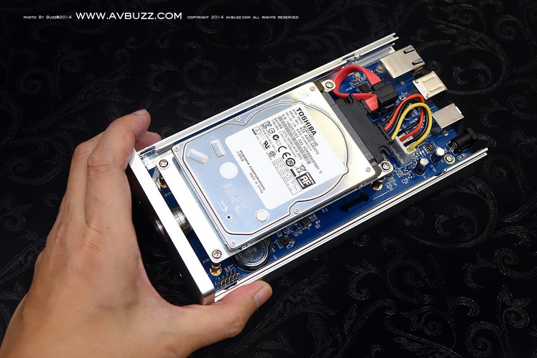

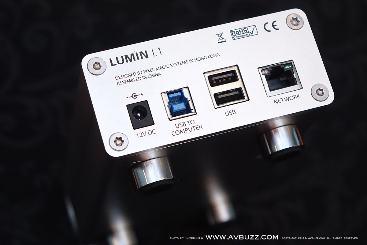

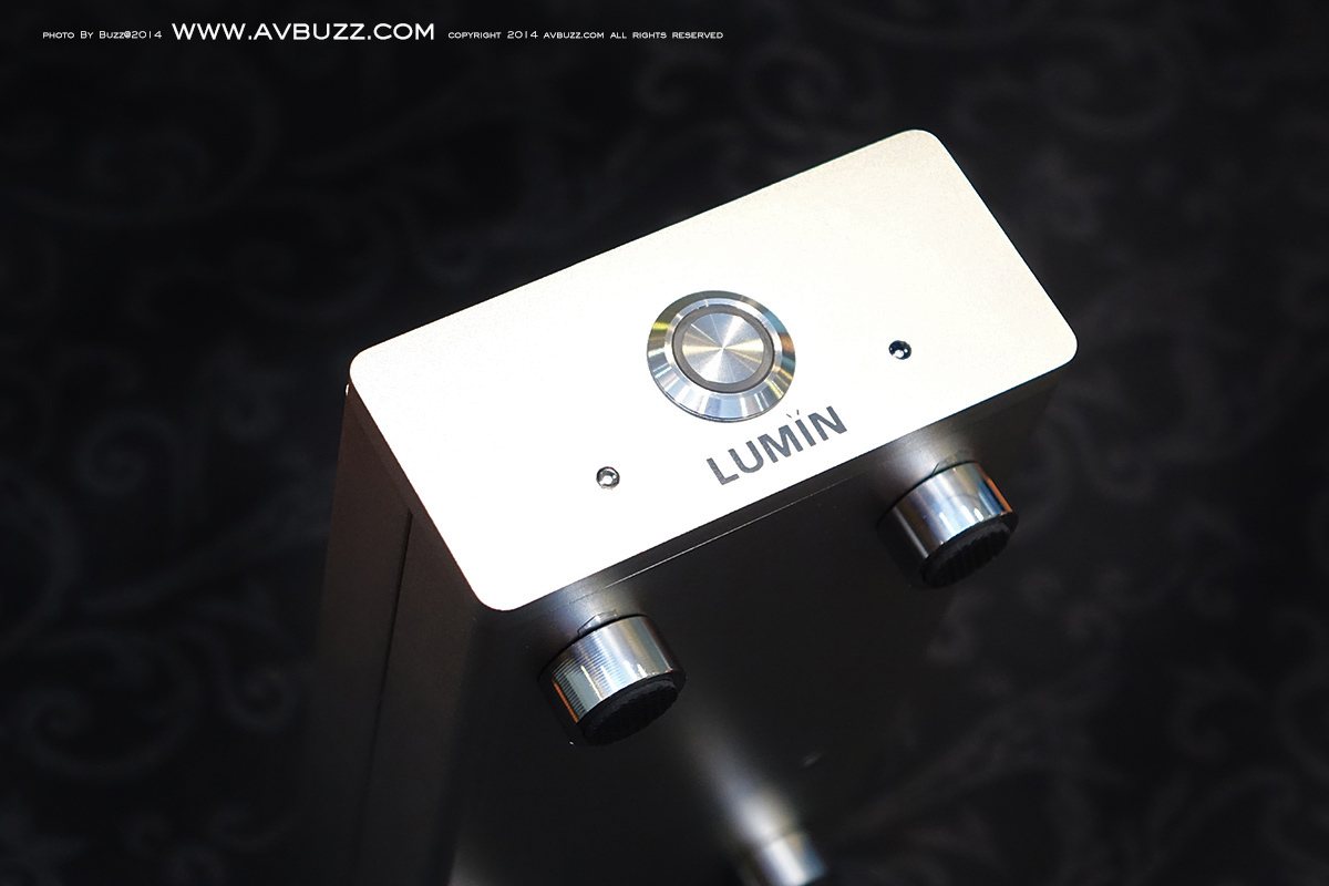

и китайский Lumin:
0_a640f_319f469a_orig.jpg.6be15c935d27a7e5d3ce0db619fbcded.jpg0_a6410_f5c48dcc_orig.jpg.bf84b660dd295a14ccf73213936ec5ee.jpg0_a6411_d63932df_orig.jpg.5acf11fd47c79c8d99332d94cace5195.jpg
Стоимость - 990 евро.

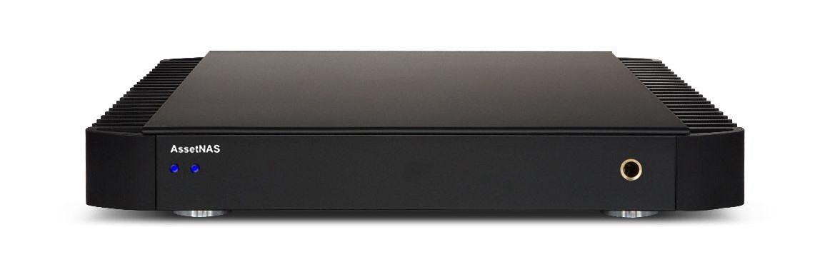

У HFX в ассортименте появился действительно аудиофильный NAS: AssetNAS DSD, главная особенность которого - использование ssd до 1ТБ, а также возможность расширения библиотеки за счет AssetNAS DSD TANK. Безвентиляторный алюминиевый корпус аудиофильной наружности тоже присутствует. А также один из лучших (если не лучший по своим продвинутым возможностям) аудиосервер Asset UPnP на борту. В дальнейшем такой NAS легко проапгрейдить внешним линейным БП. Стоимость с ssd 1ТБ - 1595 евро.

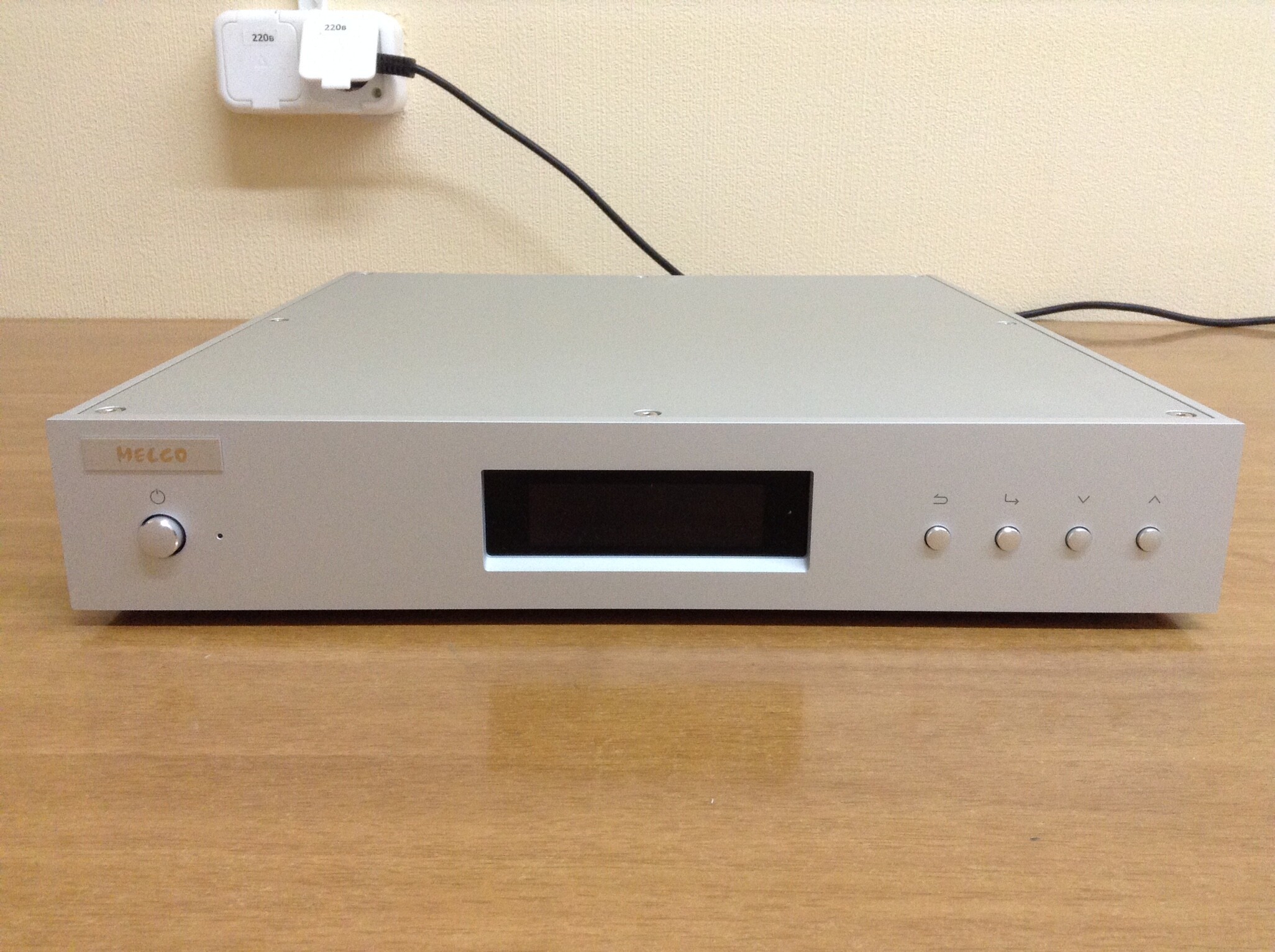

Аудиофильный NAS от японской фирмы Buffalo (спасибо Игорю-клг) стоит примерно 7250 $ (версия N1Z с двумя ssd общей емкостью 1ТБ) и 1550 $ (версия N1A с двумя hdd общей емкостью 2ТБ).
Европейская версия продается под маркой Melco: N1Z стоит примерно 7730 $, а N1A - 1995 $.

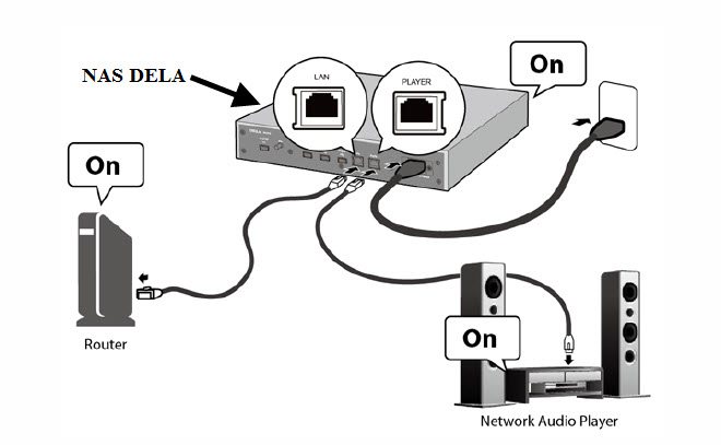

Главная особенность - использование двух портов Ethernet: один для подключения NAS к роутеру, второй для прямого соединения с сетевым аудио проигрывателем.

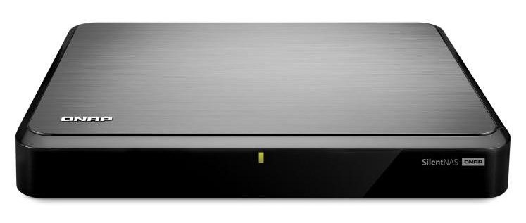

QNAP HS-210 (21032 руб.) и HS-251 :

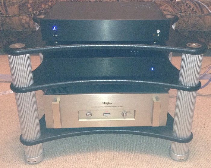

Такой (или даже лучше) аудиофильный NAS можно сделать и самому, сразу установив полностью линейный БП и использовав системную плату с отдельным питанием процессора через разЪем P4 и отдельным питанием системной платы через разЪем P24, при этом запитав накопитель ssd (или в крайнем случае ноутбучный hdd) от отдельного линейного БП. Также системная плата должна иметь два сетевых контроллера для работы в режиме моста: один LAN разЪем подключается с помощью короткого и максимально аудиофильного патч корда к аудио проигрывателю (по нему будут передаваться данные для воспроизведения), второй - к роутеру с помощью любого патч корда любой длины (в конечном итоге сигналы управления от программы CP (Control Point) управляющего устройства - Kinsky, PlugPlayer, Lumin и т.д. будут приходить по нему в NAS). Например, вот так получилось у меня:
На верхней полке - NAS, на средней - Linn Klimax DS DIY.
Подробное описание тут и тут.

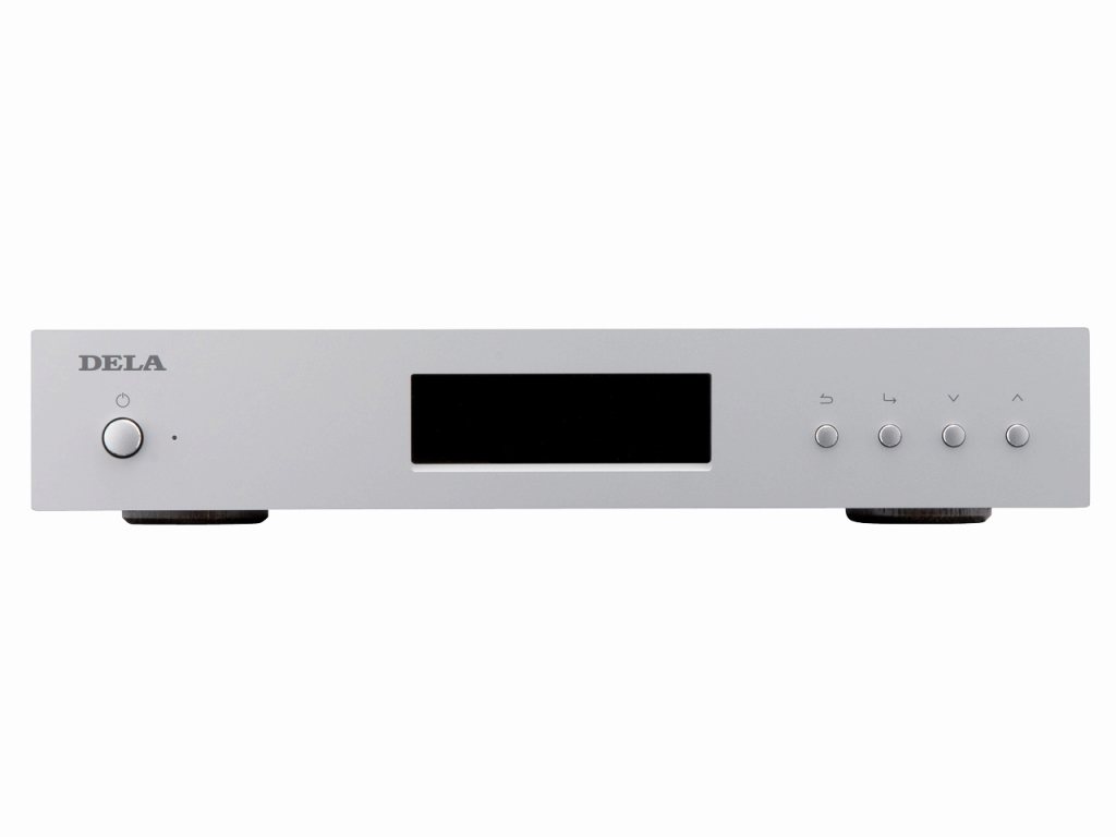

Хотите “настоящий” High End NAS?
Пожалуйста: http://dela-audio.com/products/n1z/

Разумеется, это я и предлагаю: изъять роутер и свитч из пути передачи данных для воспроизведения от хранилища файлов к устройству воспроизведения и подключить NAS напрямую к аудиостримеру коротким аудиофильным (обеспечивающим высококачественный звук) патч кордом.

Да! Насколько я мог понять ( к сожалению мой японский несовершенен) это то, что нужно и то, о чем я говорю.
