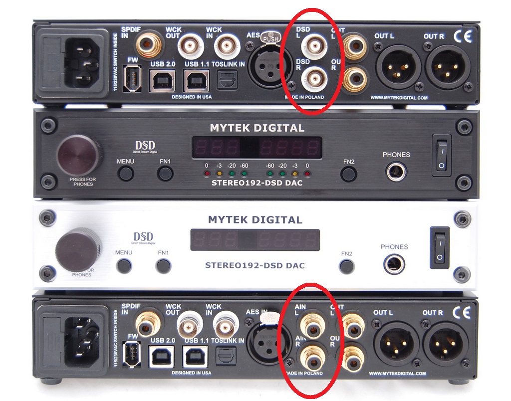

Вопрос №1 по Майтеку – это чем отличаются все 3 модели ибо все его спрашивают кто звонит мне.
Хотел бы ответить.
1.       Все модели идентичны по функциональным возможностям, техническим характеристикам, качеству звука и встроенному программному обеспечению.
2.       Основное отличие лишь в дополнительных входах:
А) У « Black Preamp » и « Silver Preamp » это RCA Analog Inputs
В) У « Black Mastering » это SDIF DSD
3.       У «Silver Preamp» нет светодиодной индикации. Но ее можно отключить при необходимости и у других версий.
