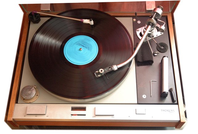

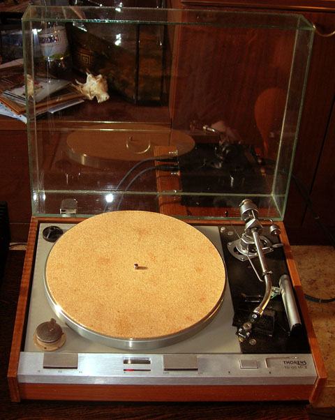

  2. LP «Thorens TD125MKII». Тонарм «SME 3009». Головы Lyra и «Audiotechnika AT3LP MONO». Лиру включаю через повышающий MC-MM транс от Воробьева.

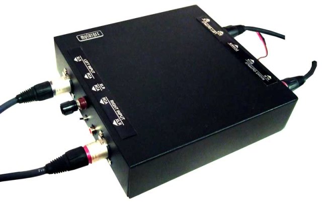

  1. LP корректор «Musatoff RC-5i». Все мои оцифровки сделаны с его применением.

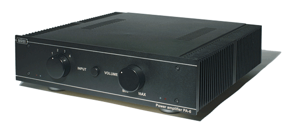

  2. УМ «Musatoff PA-6».

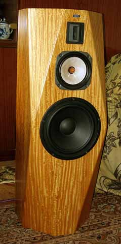

Акустика самодельная трехполосная. На сайте есть все по ее созданию. Последние изменения ее: сделал низко настроенный ФИ с потерями, что добавило около 2 дБ снизу без поднятия ГВЗ до 40 Гц. Еще 2 дБ Янков обещал помочь вытащить заменой драйвера на самодельный.

Костя на шеле гайка приклеена пошто ?
Это не гайка default_listen.gif Это латунная шайба. Лира, которая у меня, имеет повышенную жесткость подвеса и, что бы получить резонанс в районе 10Гц, пришлось заметно утяжелить шелл. А, для компенсации, с обратной стороны так же стоит латтуный утяжелитель противовеса.

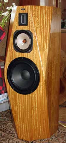

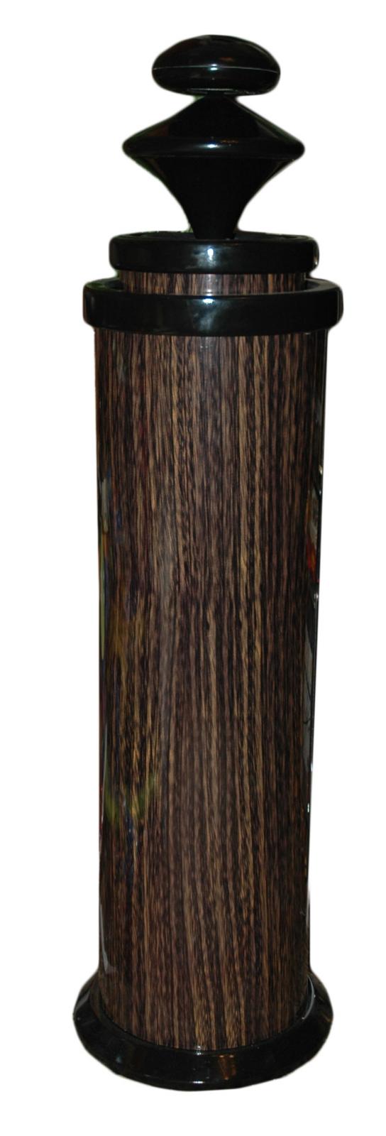

Акустика теперь стоит AS-5 всенеправленная с глянцевыми деталями рассеивателя и молдингом. Корпус покрыт заказным винилом под дерево с глянцевым покрытием.
Ну а усилитель сейчас трудится гибридный Musatoff PA-10
