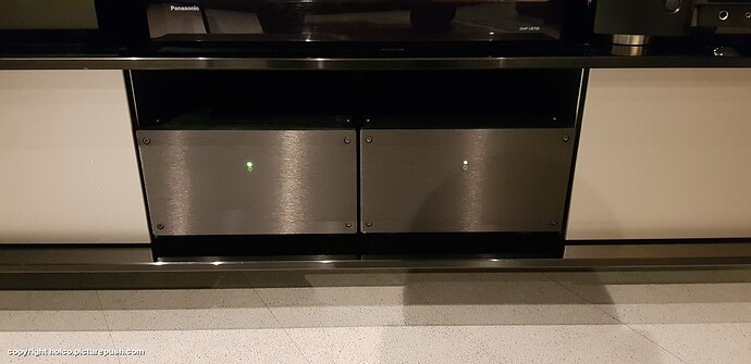

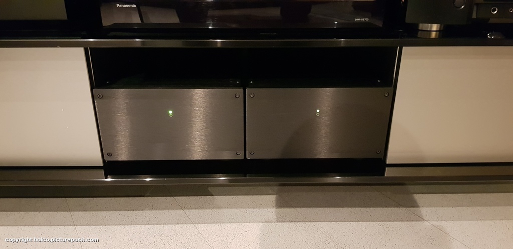

Третий недостаток – куча проводов. Если платки встроить в АС, то к АС будут тянуться: 1. Сигнальные кабели (стример, винил, ТВ), 2. Кабель питания, 3. Цифровой кабель синхронизации платок, 4. Аналоговый кабель синхронизации. Выглядит проще поставить оба модуля где-то между АС как на фото выше, а АС подключить как обычные, пассивные.

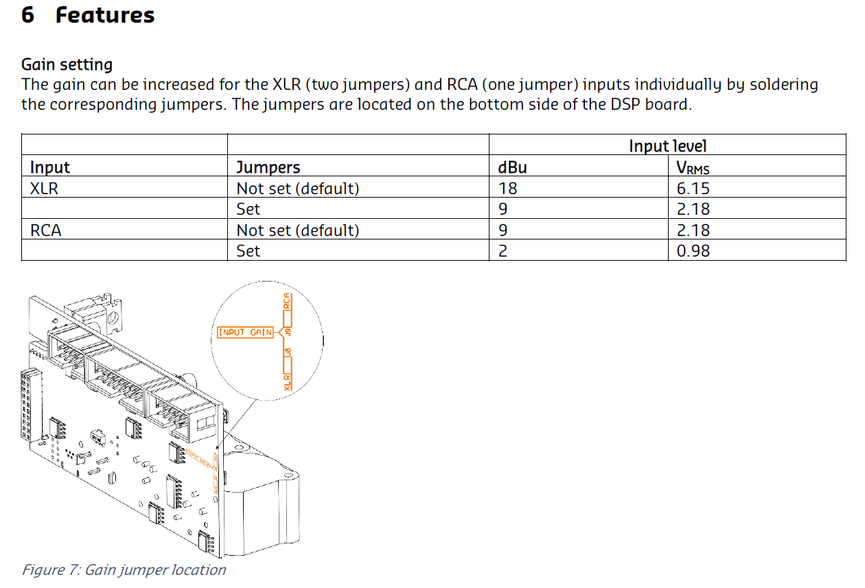

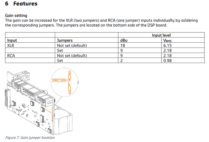

Кстати, где у аналогового входа 0dBFSdefault_smile.png?

Есть в ДШ на плату MP-DSP и немного в общем мануале. Если в целом, то можно перемычками немного подвигать уровень.
Если брать по цифре, то 0дБ на FA253 попадает ровно в мощность в 250Вт.
На diyaudio.com есть инфа изменением каких резисторов можно поправить Gain самих УМ.

Я не буду платы в АС вставлять - слишком много проводов получается и перепрошивать неудобно в случае необходимости. Будут в одной коробочке/коробочках как на фото выше.
