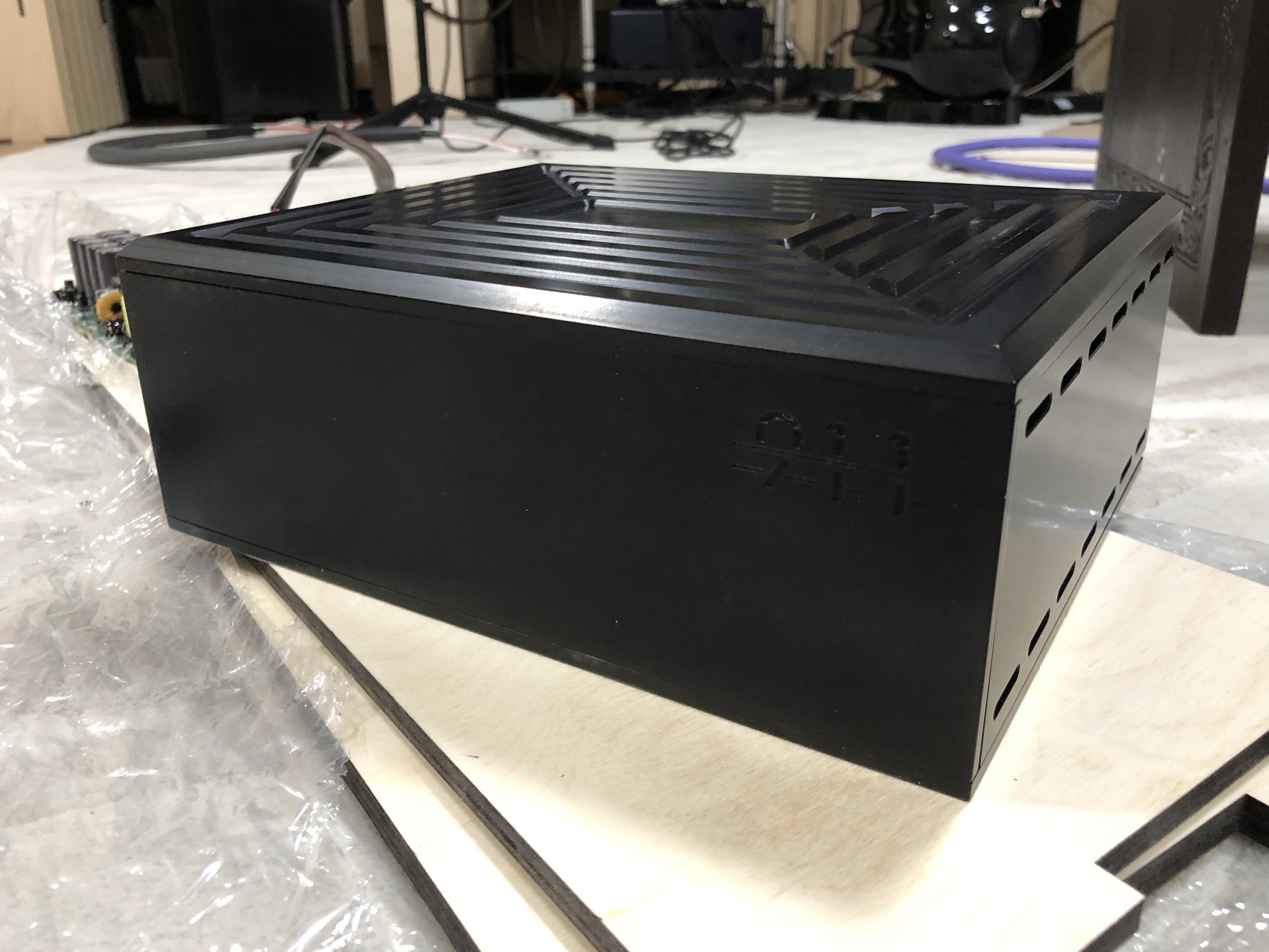

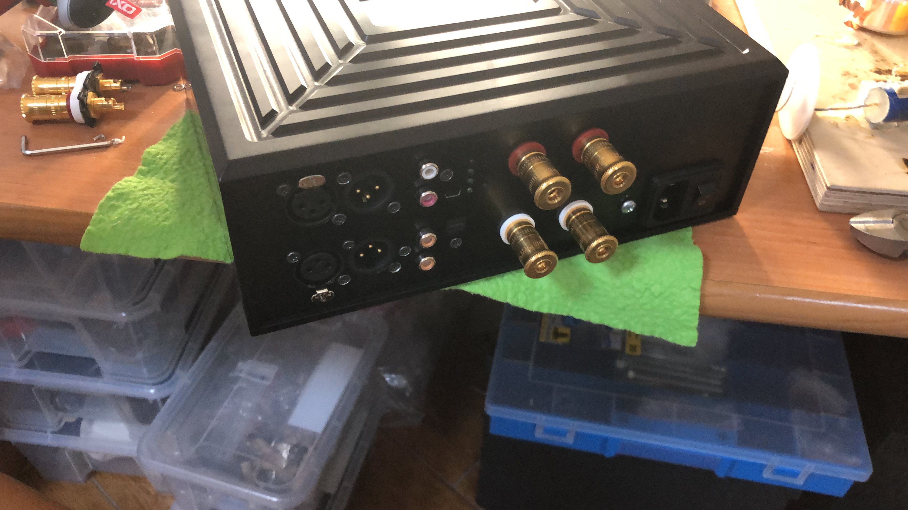

Упаковал в корпус . Что б не страшный валялся.
8 лайков
Ну хотя б током не пижданет! ))))
А мне нравится, строго, аскетично и без понтов.

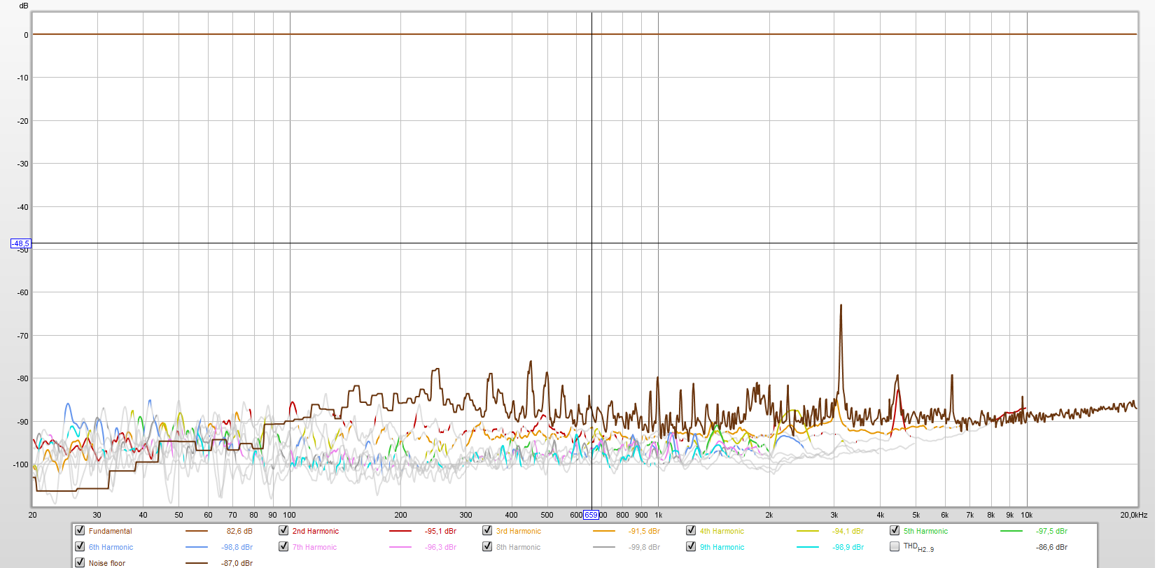

Источник 16 бит SPDIF, уровень -18дБ, это около 6,6В переменного на выходе. На нагрузке 3,75Ом как и ожидалось гармоники утонули в шумах, т.к. регулировка громкости в цифре. На картинке выше всех шум.
Кому интересно картинки спектров есть по ссылке (на них нагрузка 3,75 Ом; уровень 5,16В переменного):

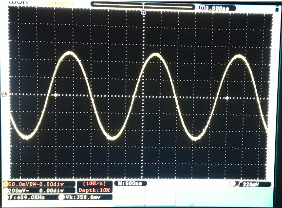

Подключил к АС, что-то слышно только в упор ухом к пищалке AMT2510C с 95дБ чувствительностью, а так гробовая тишина. Несущая на выходе 409кГц амплитудой около 0,5В:
Усиление NC100 (канал 3 для пищалки) на 5,1 dB меньше относительно NC252.
