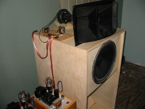

Именно эта “колхозность” звучит лучше, в нескольких АС так собирал и в одной фирменной вместо платы колхозил. И этот фильтр в принципе на плате сложно было бы сделать из-за количества деталей.
Как выше писал Игвин- в сравнении с настройкой акустики качество пайки и деталек - это 5% звука. Кривая акустика и на Дуалендах останется кривой.
Кривулины на АЧХ или вообще “косяки” сведения у многих АС такие, что там даже Duelund CAST и прочие радости, да даже разводка внутри Nordost ODIN 2 не поможет.
А, вот, недорогими детальками поправил АЧХ “как надо” и результат на порядок лучше.
величайшее заблуждение, свойственное филам старшего поколения. По их логике и на их тугой цепеллиновско-диппаппловский слух и винил звучит лучше, и радиолы лучше, и кинотеатральные рупора альтек середины прошлого века тоже однозначно лучше.
Для них. Но не для нормальных здоровых людей.
Внешняя и внутренняя аккуратность и гармоничность аппаратуры - свидетельство скрупулёзного и внимательного подхода. Невозможно на коленке в грязной мастерской в просаленном переднике с перегаром изо рта создать технически совершенную электронику.
d-w, это вы не по адресу. Я за современную, высокотехнологичную технику и динамики. И за аккуратный монтаж, при возможности- навесной. Кроссы акустики- то самое место, где проще всего сделать навесной монтаж.
