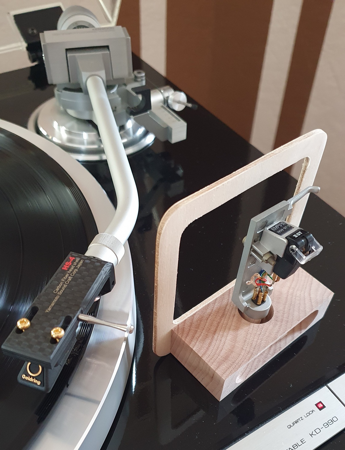

у меня основной картридж на моем KD990 Empire 1000 GTII (он же Philips 420 III), он уже довольно старый и по многочисленным положительным отзывам решил купить для разнообразия Goldring 1042.  Поставил на карбоновый шелл Yamamoto. По весу Системы получилась практически одинаковыми, разница в 0,5 грамма. (18,5г. примерно).  Фоник MX Vinyl.
Так вот, у Goldring 1042 звучит ощутимо зажато и я не пойму толи так он играет, толи что-то не так с настройками.  Старый картридж играет более открыто и полноценно, а этому как будто что-то мешает. И это очень сильно напрягает. Если это такая особенность подачи, то очень печально конечно.

VTA правильно выставлен?
А нет ощущения, что звук как бы уходит в колонки (т.е. не за пределы колонок, а как бы внутрь)? У меня одна из нескольких головок дает именно такой эффект. Но указанная головка не совсем подходит по compliance’у к тонарму.

чуть подправил да, но общих ощущений это не меняет. по прежнему меня не устраивает звук.
ну возможно…и что можно поковырять?
я еще попробую конечно 1042 надеть на родной шелл, может быть это что-то изменит…
