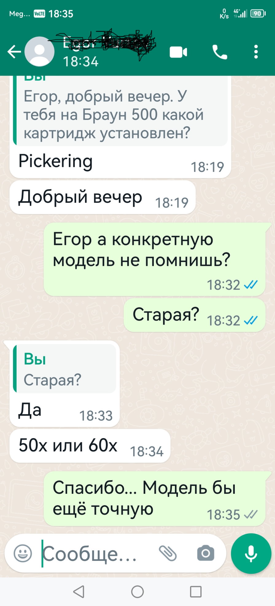

Так если есть возможность помочь без разницы земляк или нет.Даже знакомому написал сразу ,чтобы уточнить какой картридж установлен у него.default_smile.png

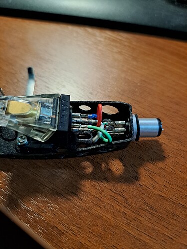

На снимке головка AKG P8ES, вроде бы имеющая такую же форму, что и Ваш Goldring. У Вас тонарм во время проигрывания находится строго параллельно поверхности пластинки? Мне приходилось поднимать тонарм, иначе головка “клевала”…
