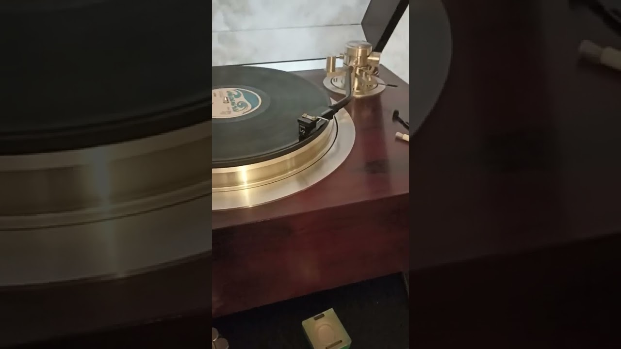

Нигде не нашел, как плавно работает микролифт. Выкладываю, как у меня со смазкой 300 000 ед. Сделал 3 видео.
Нормально же ж. Что смущает вас?
Да я просто выложил. Считаю, что так и должно. Просто сколько искал, нигде не нашел как опускается лифт. Если и есть, то только опускают придерживая рычажок лифта. Если сделать медленнее, то чиркает сначала иглой об пластинку. А так сразу в дорожку попадает. Но никто не делится инфой по настройкам, регулировкам и т.д. Хотя сам почти во всем разобрался, кроме как изменить высоту армбазы  или как поднять ось двигателя вверх. Т.к. изначально при высоте иглы головки около 16,5 мм, стакан армбазы приходится опускать в крайнее нижнее положение или прокладывать между головкой и шеллом прокладку 1мм. Хотелось, чтоб был запас регулировок. Сама армбаза как то закреплена  к основанию стопорным кольцом. Пока его не снимал.

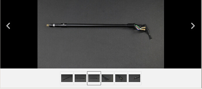

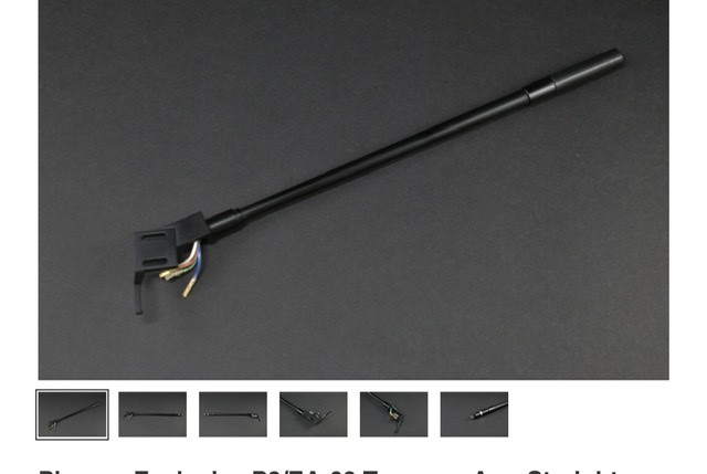

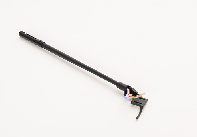

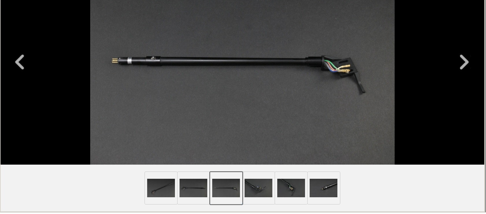

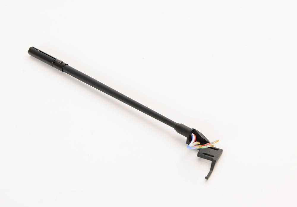

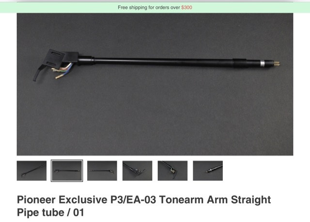

Как подключить прямую палку на P3 - вчера приехал… S-образная труба без проблем встала … Не пойму как прямую - не вставляется - толи чего-то нет, то ли я чего-то не так делаю, Подскажите, пожалуйста… Или где посмотреть - вроде облазил весь инет…
Да так же вставляется. Может винт фиксирующий недостаточно выкрутил, вот и не лезет.default_cool.png
да не влазит… Попробую снимки после работы сделать выложить…
Проверьте штырьки ровные
На конец прямой  трубки утолщение  - прикручен винтом типа кожуха с прорезью… Может его снять надо ?  На S-образной трубке нет такого кожуха, а винт есть
Чей то, похоже, у Вас не хватает…
https://samuraiaudio.com/products/pioneer-exclusive-p3-ea-03-tonearm-arm-straight-pipe-tube-01
Прямая трубка для P-3 в продаже, смотрим первое фото:
Смотрим последующие
на всякий случай трубки для P3 и P10 подходят по разъему, и отличаются от трубок  у P3a и Pl-70L-Il, где то это уже на форуме разбирали
Ну это же чехол который нужно снять! он защищает штырьки от загиба!
Фантастика! Пойду утром завтра снимать… Спасибки огромные!  Вот уж воистину - все великое - из-за мелочей… Не перестаю восхищаться P3… До этого видел аппарат только на картинке - реальность  превзошла ожидания…
Всё получилось -  чехол снялся - штырьки не погнуты ! Огромное спасибо еще раз !
