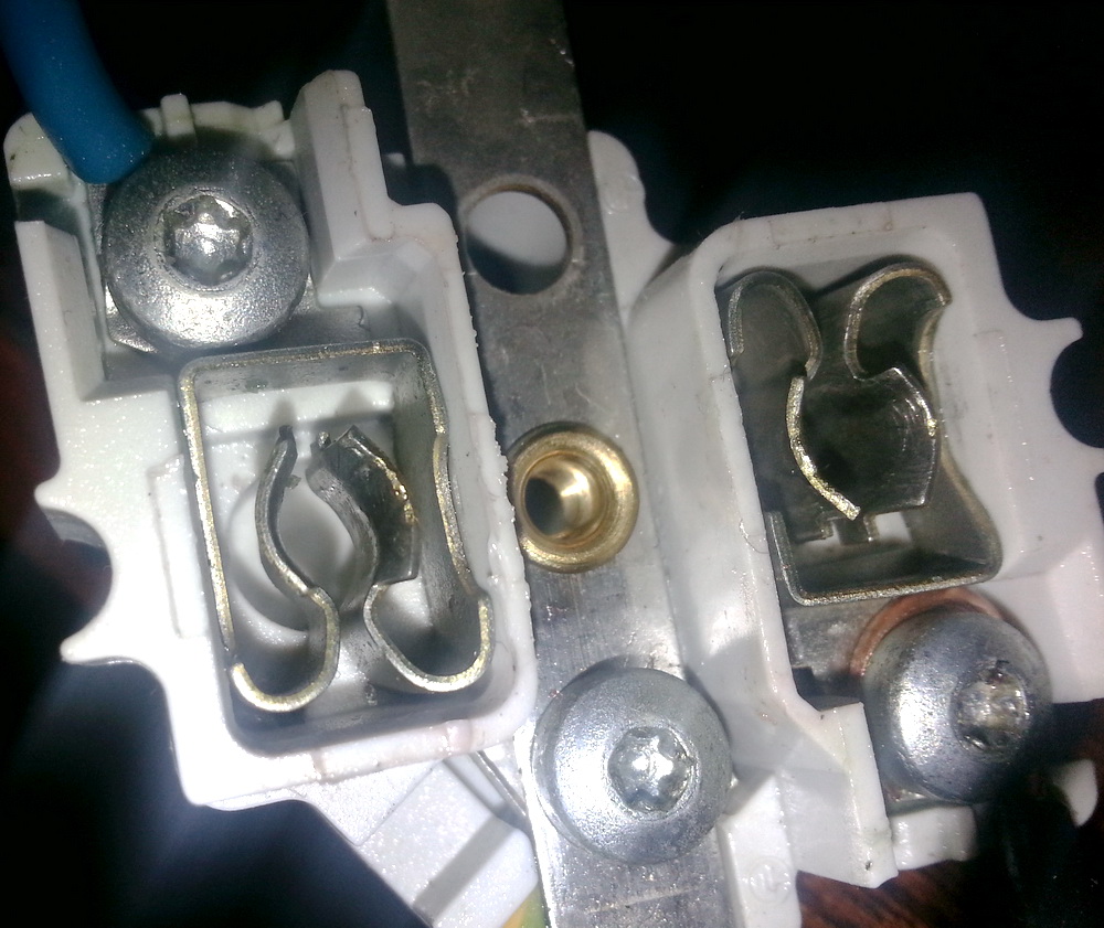

Одна из розеток фильтра чуть искрит, когда втыкаешь в нее «обычные» вилки – например, вилку AC адаптера медиаплеера или ноутбука.  От этого на контактах розетки фильтра быстро образуется нагар, который приходится чистить разными Контактами 60 и иже с ними. Нагар очищается, но проблемы это не устраняет и через время все равно начинает подъискривать – снова плохой контакт. Возможно, контакт клеммы чуточку подплавился. Как я понимаю, искрения, даже самого малого, не должно быть вообще, в принципе.  Удифильские вилки я втыкать боюсь в проблемную розетку, чтобы не повредить их.
Склоняюсь к тому, что дело в розетке  фильтра. С остальными розетками все нормально, только на одной такое.
Как бы устранить эту проблему в корне? Как уже упомянул, простая очистка мест потемнения клемм розетки из-за нагара не сильно помогает. Может быть, стоит после чистки, добавочно еще чем-то отполировать клеммы этой розетки, например пастой ГОИ?

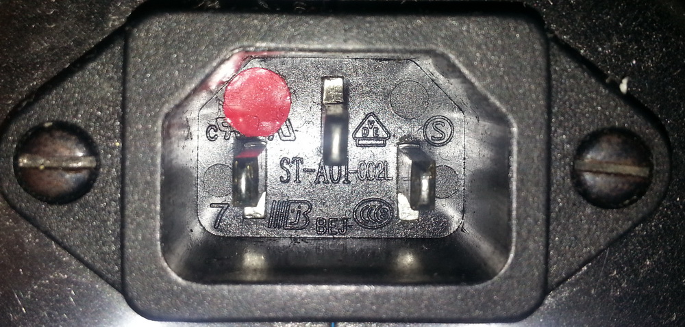

Штатный терминал был идентифицирован -  он, конечно, от китайцов (см. фото). Имя брэнда: «BEJ», компания Dongguan Jinjia Electronics Co., Ltd., модель ST-A01-002L:
http://www.ecvv.com/product/3659230.html
Цена варьируется от 0,12 до 0,36 USD.
Характеристики:
Сопротивление контактов: 20 мОм макс.
Материал контактов: луженая латунь (Tin-plated brass)
В общем, мягко сказать, штатный терминал явно звезд с неба не хватает.

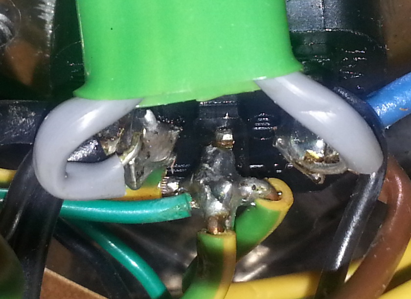

В штатном варианте монтаж проводов к терминалу выполнен пайкой.

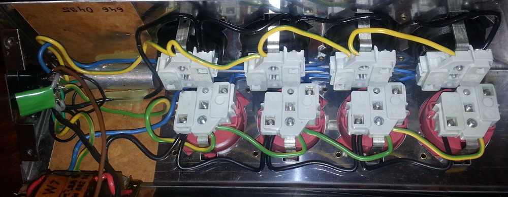

На пины «L» и «N», на каждый,  запаяны толстая моножила, и по два многожильных провода, уходящие в схему фильтра и вывод варистора (он стоит на входе между «L» и «N»). На земляной контакт запаяны две моножилы и два многожильных провода. На всякий случай, фотки прилагаю.
То есть, поставить новый терминал под обжим в клеммы никак не получается – много разных проводов.  Придется паять, как и в штатном варианте.
Вот  и думаю, стоит ли паять Ояд или взять что-нибудь попроще,  например Фурутек. Но Ояд по отзывам очень хорош, только вот пайка к нему смущает.

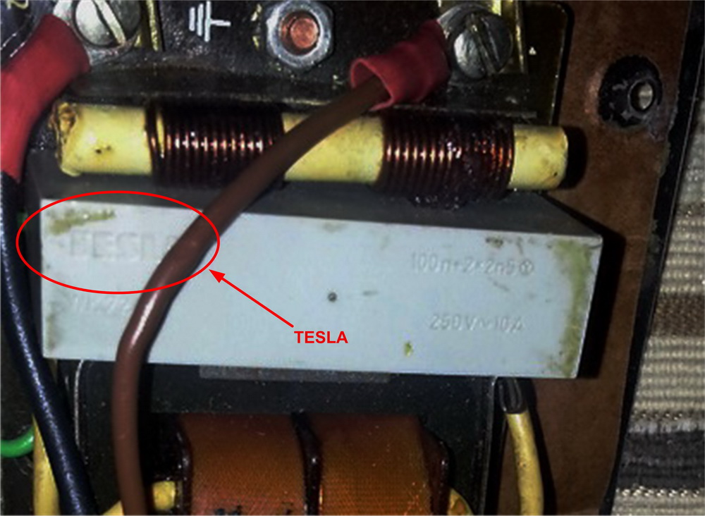

А вот фильтры там вовнутрях вроде хорошие, от TESLA.

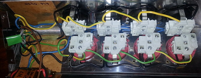

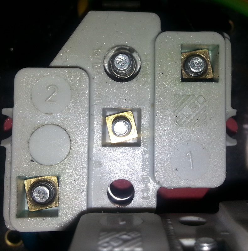

Сами розетки там вроде неплохие от ELSO (на фото), в интернетах вроде пишут, что в Германии делают…
Сама-то розетка не искрила раньше, просто я раньше как-то воткнул туда какую-то бытовую вилку, там видно в ней контакт был плохой, искрануло, и видимо чуть в каком-то месте подплавилась клемма розетки. И вот с тех пор она чуть искрит. Не всегда конечно, но бывает.
При включении импульсных блоков питания искра образуется при заряде ёмкостей фильтра 220в, так что причина может быть не в контактах…

Ну я все-таки розетку разберу, почищу, попробую поджать контакты, чтобы хоть как-то минимизировать вероятность повторного искрения. Может еще попробую отполировать чем-нибудь.
Возможно дело еще в штырях вилок. С удифильскими вилками с гладкими полированными и толстыми штырями никогда такой проблемы не было. Даже когда кабель с такими вилками подключался к импульсным БП (например импульсник от Вадии 121). Втыкалось гладко, чисто, как по маслу.

Разобрал Октопус, посмотрел, да, на розетке один контакт слишком разогнут был, для обычной тонкой вилки слишком свободный. И, конечно, грязный. Кусочком материи подраил долго, чтобы хоть немного отполировать, почистил Контактом 60, протер, потом спрыснул хуловским Пысом, и поджал. Заодно прошелся этим же самым по всем остальным розеточным контактам. Грязи на контактах немало, однако, откуда она только берется…
Включил, вроде больше не искрит.
Попутно, почистил ответное кабельное гнездо - елы палы, сколько же там грязи внутри на контактах оказалось - вытаскиваешь - тряпочка черная. И вроде ж все время воткнута в Октопус, все закрыто как бы.
Включил - ого! Заметно разборчивость, глубина и динамика повысилась. Раз чистка так влияет, то действительно хорошо бы поменять штатное гнездо на оядовское.
Остальные кабельные гнезда тоже почистить думаю, снаружи там вообще не видно что творится в глубине. Всегда чистил аппаратные терминалы, а кабельные гнезда как-то в стороне оставались. А там походу больше всего гадости откуда-то скапливается .

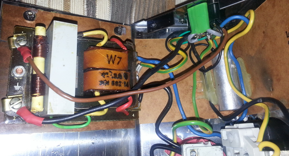

В Октопусе между аналогом и цифрой стоит какая-то схема из катушки, какого-то тесловского фильтра (конденсаторного?), увесистого дросселя, и еще с обратной стороны какие-то элементы стоят. Отвязка от аналога на вид, действительно, не простецкая.

А вот что там розетки ELSA стоят, конечно немного смущает. Вообще-то, насколько я понял из интернетов, ELSA, позиционируется как высококачественная бытовая электрическая коммутация. Сейчас их Шнайдер Электрик купил. Но делается вроде в Германии, так пишут.
То есть штатные розетки как бы вроде вещь хорошая, но не позиционируется для удифильского аудио, как Ояд или Фурутек.
Ну и материал. На вид клеммы - латунь. Может это и бронза, но  сомневаюсь. У Ояда и Фурутека - чистая медь или бронза.
