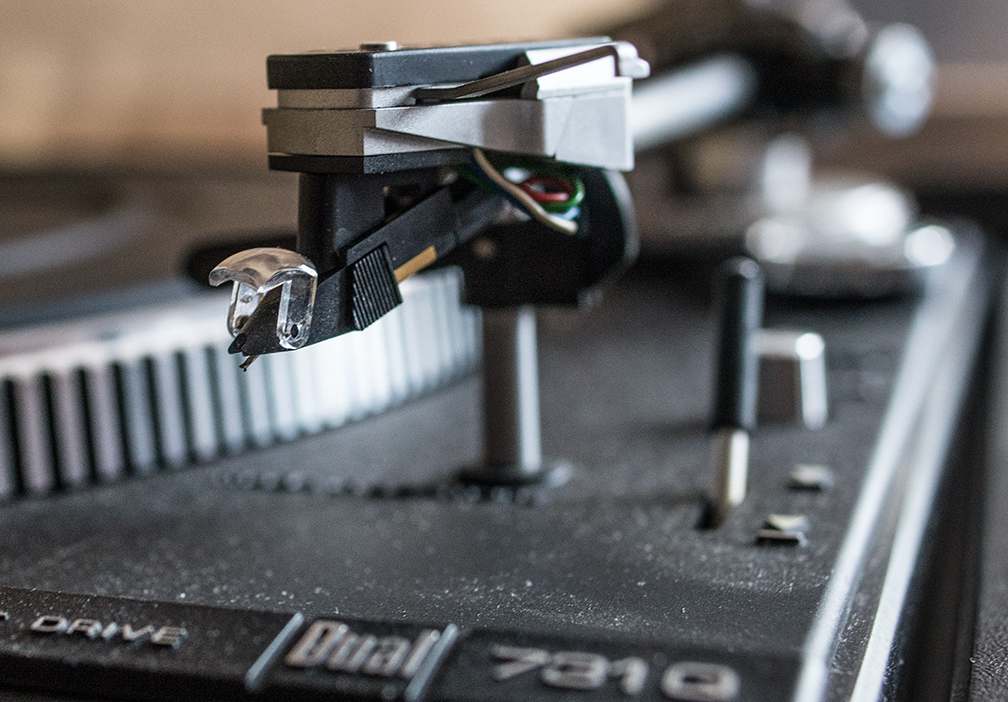

Сейчас вот так всё выглядит пока:
как я понимаю, новая голова меняется просто вытаскивание старого держателя и вставления нового? Без каких-либо ещё “танцев с бубнами”?
Кстати, вытащил старую, посмотрел в лупу, разница очень заметная: во-первых, такое ощущение, что новая игла длиннее раза в два и старая почти закруглённой кажется по сравнению с новой…

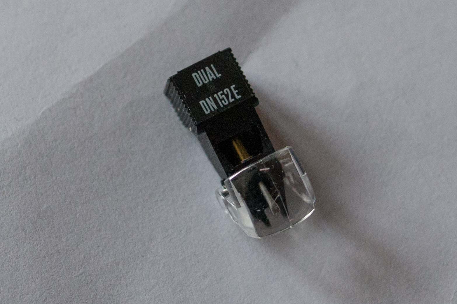

Теперь второй вопрос: мне ещё посоветовали вот такую:
Во-первых, читал, что сферические всё же  не очень… Да и дешевле она гораздо (152-я 58 евро, а 145-я - 35, причём со все “обвязкой” и этой непонятной штукой, о которой ниже). Но попробую, что мне мешает. Но тут два момента ещё: глянул, сама вставка точно также вытаскивается. Но у мня на вертушке, (даже видно на фото) она надевается на латунное (или медное какое-то) “основание” (не знаю, как это правильно называется), а то, что мне пришло, там на светлый металл какой-то… Что лучше, не менять всё основание у меня, а просто также попробовать поменять сами иглы со вставкой (видимо латунь всё же лучше)… Да и не хочу так уж основательно всё курочить.. там же все контакты…Хотя может их заодно почистить  надо будет… В общем, пока не разберусь…

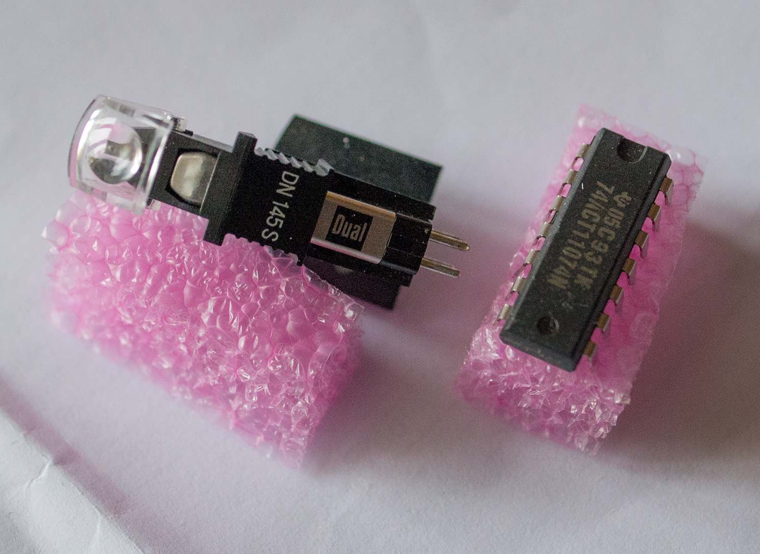

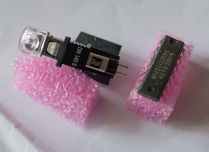

Ну и вот ещё: мне с этой иглой вот ещё какая странная в одной с ней же упаковке, приехала (справа на фото). Она-то зачем и что с ней делать???

Не понятен ни первый вопрос ни второй. Какие проблемы? Вынимаете старый картридж, вставляете новый. Курочить ничего не надо. Если контакты окислились, протрите их спиртом.
Это бонус за смелость.

Вот поставил 152-ю новую голову. Собственно, всё “по учебнику”: убралось очень много треска, звук стал гораздо “легче”. default_smile.png
Пока со 145-й сферой экспериментировать не буду… Понаслаждаюсь звуком )
