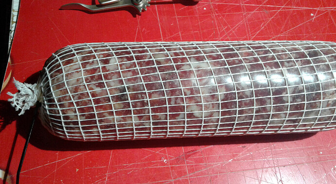

Колбаска номинальным диаметром 80 мм, дешманская (поэтому жилистая и поэтому не ц\м) говядина зернооткорма + свиная грудинка, сегодняшняя. Смутно представляю, когда это будет готово)). В АйСеле.

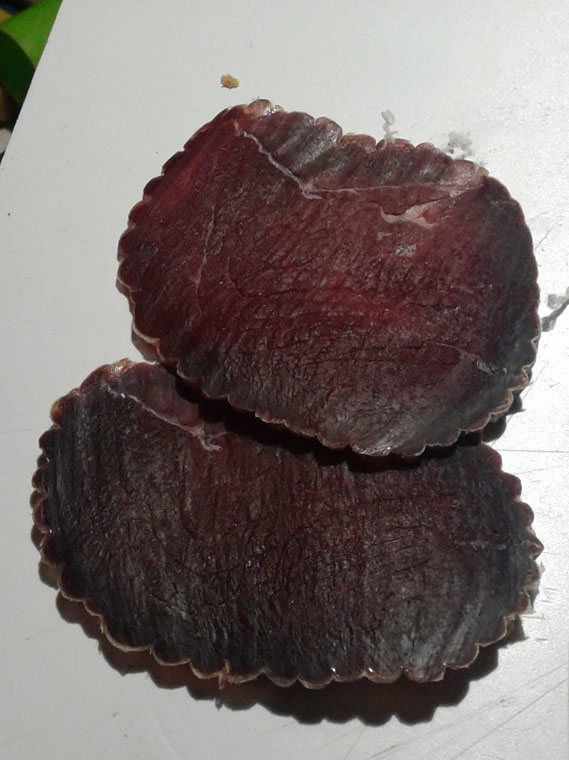

Так называемый “глазной мускул” (eye of round), месяца три в айцеле. Че-то совсем вкусно
