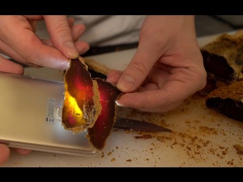

бастурма:
А я сегодня ел не домашнюю, а из Пятигорска-вполне.
Состав канонический-говядина, соль, перец, пажитник.
