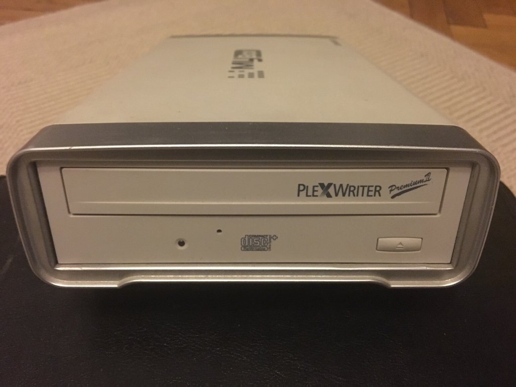

Пишу на plextor premium 2 в отдельном боксе, взял как то б/у практически нулёвый. Результат отличный. Болванки Tayio Yuoden, кстати, никто не продает за ненадобностью, мои на исходе?
