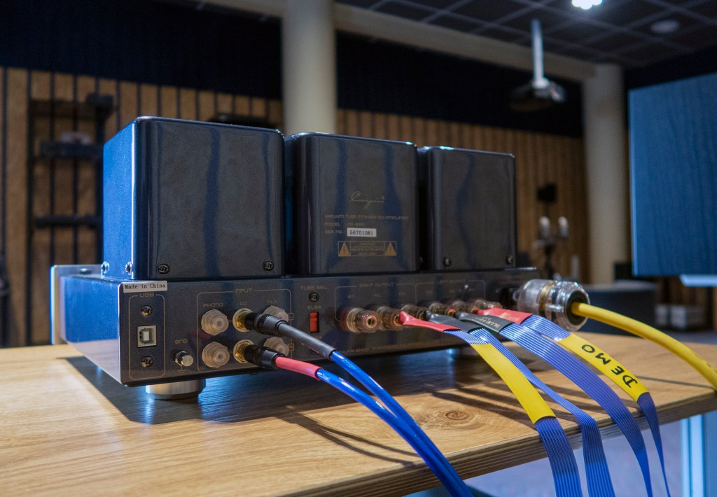

Усилитель является двухтактным, работает в классе AB. Клеммы Cayin CS-55A позволяют подключать акустику с номинальным импедансом в 4 или 8 Ом. Помимо непосредственно усилительной части на борту Cayin CS-55A присутствуют также высокоэффективный USB-ЦАП (поддерживается работа с PCM-форматами до 32 бит/384 кГц) с асинхронным входным USB-портом и ММ-фонокорректор. Общую картину дополняет встроенный усилитель для наушников с 6,3 мм разъемом.

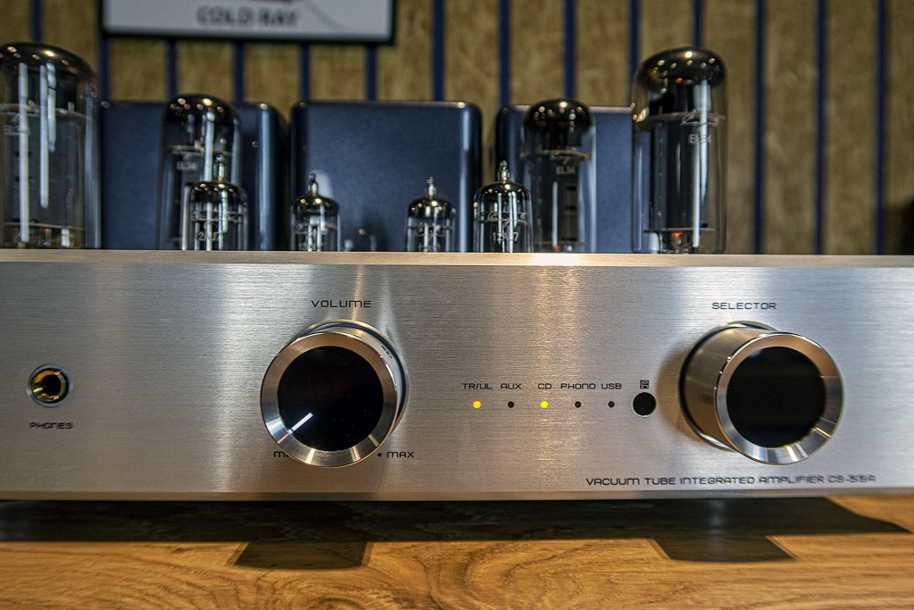

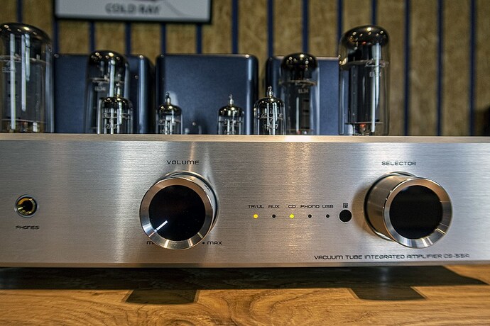

Внешний вид – вполне. Лицевая панель – толстый кусок анодированного алюминия. Внутри аудиофильские комплектующие: конденсаторы, угольно-пленочные резисторы и прочие элементы, предназначенные специально для аудио. Регулятор громкости – широко известный высококачественный Alps. Разводка – классический навесной монтаж.

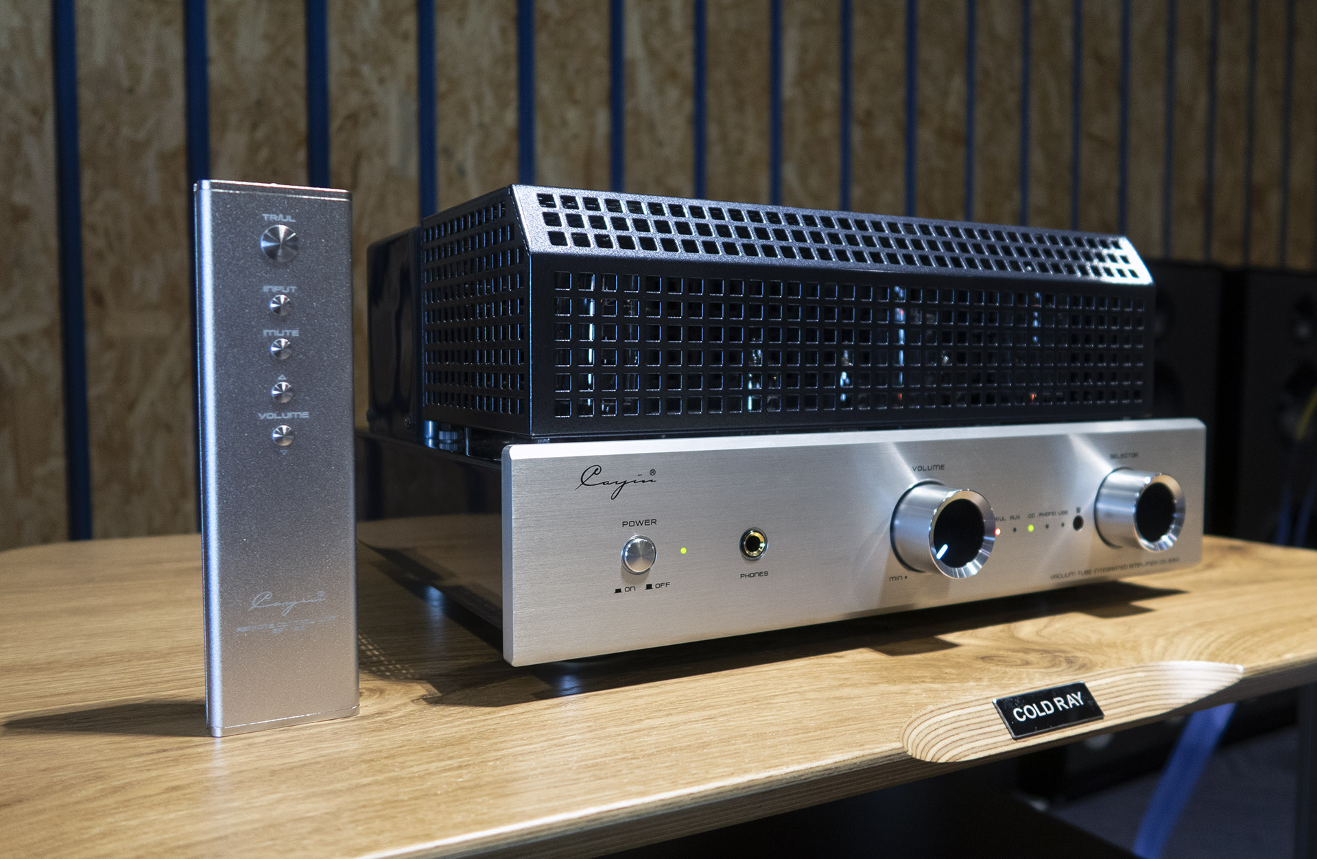

Силовой трансформатор – тороидальный. Это вполне оправдано, так как в блоке питания можно воспользоваться его основными преимуществами – высокой эффективностью и малым полем электромагнитного рассеяния. Выходные трансформаторы имеют традиционные для ламповых усилителей Ш-образные сердечники. Для защиты усилителя от высоких пусковых токов и продления сроков службы ламп применена схема «мягкого старта». Во избежание механических повреждений ламп или для того, чтобы, например, дети не обожглись лампами предусмотрен съемный декоративный металлический колпак.
Имеется пульт дистанционного управления, на котором стоит остановиться отдельно. Он облачен в приятный и стильный металлический корпус. Помимо кнопок управления громкостью и селектора входов, отдельно выведена кнопка переключения триодного и ультралинейного режимов. Причем на  самом усилителе имеется соответствующая индикация – желтым диодом обозначается триодный, а красный ультралинейный режим.

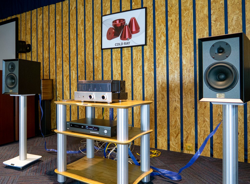

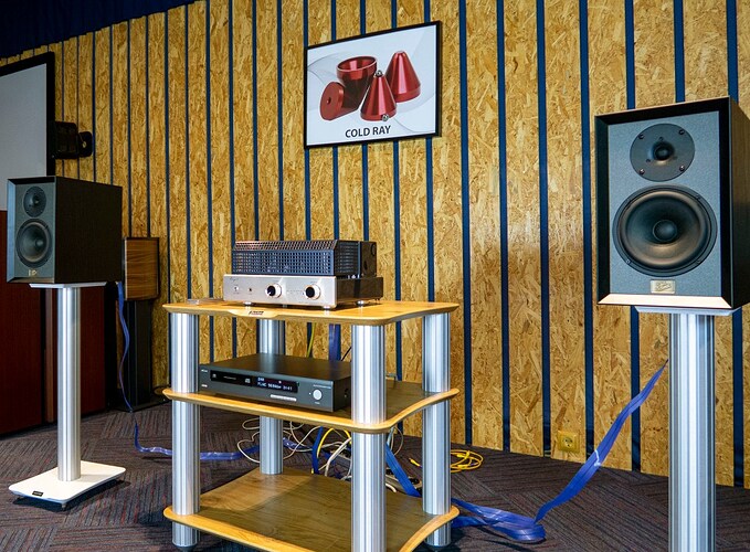

Для начала с усилителем в тандем были поставлены полочники в закрытом оформлении Old School Monitor. Звучание точное и мониторное, как и следует из их названия. Глубоко в силу законов физики не «копают», но заданный диапазон отыгрывают достаточно точно. Двухполосные АС позволяют точнее определить ровность звучания, тональный и тембральный баланс.

Захотелось проверить, на что способен усилок на НЧ. Хороший компаньон для этого – напольные АС B&W 603. И ожидания оправдались: басовый диапазон расширился – и усилитель вполне с такой нагрузкой справился.
