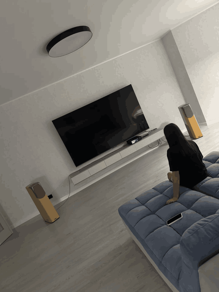

А чем старенькие ИНФИНИТИ не зашли?

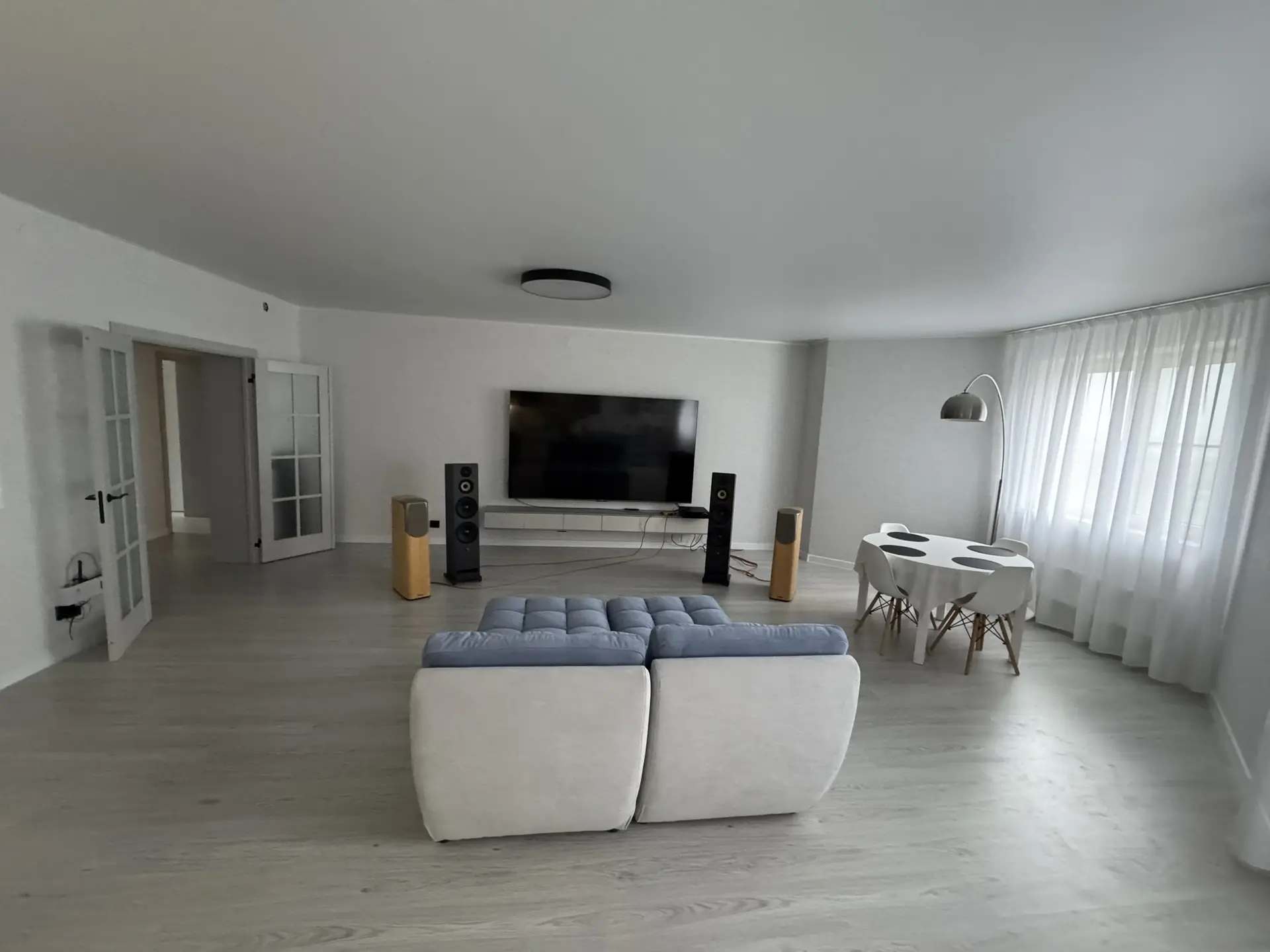

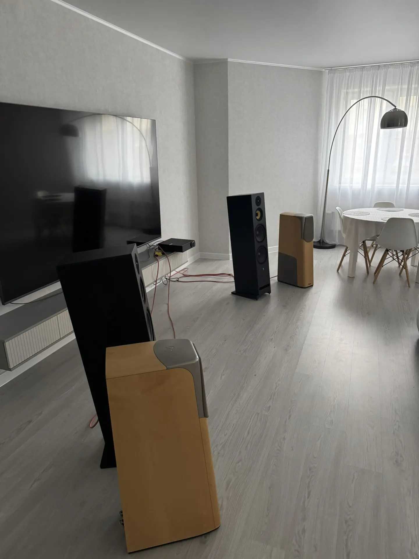

И так, мы купили еще один комплект проводов, и одну пару подключили на разьемы «А» и вторую на раземы «B» это очень удобно для сравнения переключаеться мгновенно с телефона.
По звуку:
1)      Инфинити Каппа 400 играет звучно, верха и середина отличная, картинка четкая. Меняли разные положение в комнате и возле стены и отодвигали на 1,5 метра и направляли на себя. (Я думаю из за того что эту акустику я слушаю уже пол года и мой слух воспринимает как будто это идеально.)
2)      Davis Acoustics Krypton 10 звук грубоват, больше слышны низкие чистоты, оно и понятно там два огромных босовика, картинка тоже есть но по мне кажется не такая четкая особенно когда они возле стены и направлены параллельно стенам. Когда направляешь на себя все становиться гораздо лучше и картинка четкая и понимаешь кто и где на сцене расположен.
Зачем с басовиками по бокам? Это хорошо для ДК а не для стерео. А ифинити играет лучше потому что создавалась в другую эпоху, когда даже кинтеатральная акустика не была дровами. Вы же хотели купит Хеко Целан, там более менее музыкальная акустика.
Это хорошо для любого звука, т.к. лучше работа bafle-step’а.
Никаких противопоказаний для работы в стерео у басовиков в трехполосках нет.
