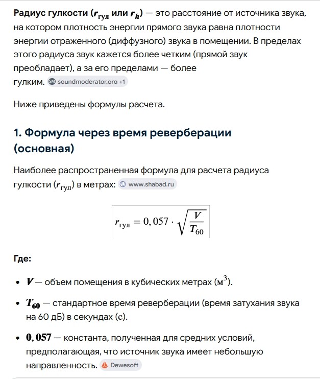

Есть понятие - радиус гулкости.
Это сфера вокруг источника звука, на границе которой звуковое давление от источника сравнивается со звуковым давлением отраженного помещением звука.
    В жилых комнатах радиус гулкости часто составляет всего 0,5–1 метр.      Для увеличения радиуса гулкости (чтобы звук был менее гулким) необходимо уменьшать время реверберации (увеличивать звукопоглощение).
Итак, чтобы получить качественный звук от АС, которые вы выбрали по хорошему звучанию, нужно либо поставить их поближе к слушателю, либо увеличить звукопоглощение наиболее “ярких” частот. Также работает уменьшение (путем поглощения или рассеяния) прямых зеркальных отражений от источника звука в сторону слушателя, от пола, потолка, и боковых стен помещения.

Но в любом действии, пробе, эксперименте - вначале должно быть понимание зависимостей, закономерностей. Поэтому написал пост выше. Вначале - понимание, затем - выбор решений.
Очень желательны незатратные эксперименты.
