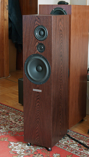

Напольные трёхполосные АС категории Base

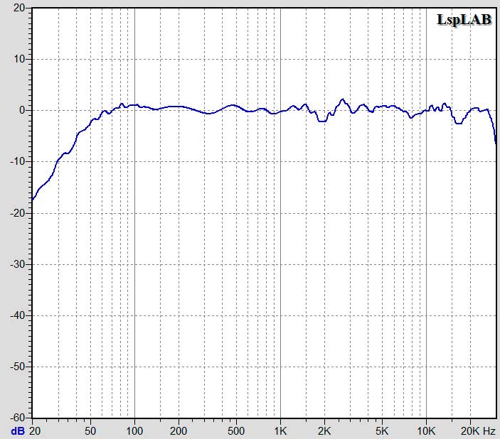

Новые АС. 3 полосы, диапазон от 40 Гц, неравномерность в полосе воспроизводимых частот +/- 2.5 дб.
СЧ - Scan-Speak 12M серия Revelator. НЧ, ВЧ - SB Acoustics. Частоты раздела 800, 7000 Гц.
Номинальный импеданс - 6 Ом, чувствительность 89 дб.
Хорошо. Как обычно. default_smile.png.
Закрытый ящик. 15 кг каждая.
Цена зависит от комплектации. От 3700 до 5600. Эти примерно посредине.
Вот такое совпадение. Цена была согласована с заказчиком. default_smile.png.

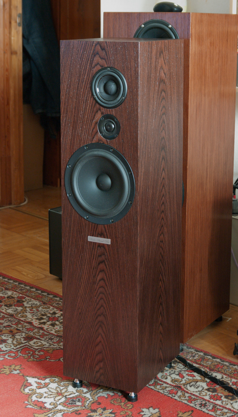

Аккуратненькие такие -красиво смотрятся -по мне бы еще бы больше лаком покрыть , или это такое разрешение камеры..
серьезно? только 15 кило каждая?
Фанера же, а не МДФ.
а толщина стенок?
22 мм.
Шпон рельефный. Лак Dulux Diamond Glaze. Кроет хорошо. Но мне больше нравится, когда сохранена структура дерева.
При желании можно сделать и блестящие.
Если бы было можно, сделали бы легче. Это правда.
