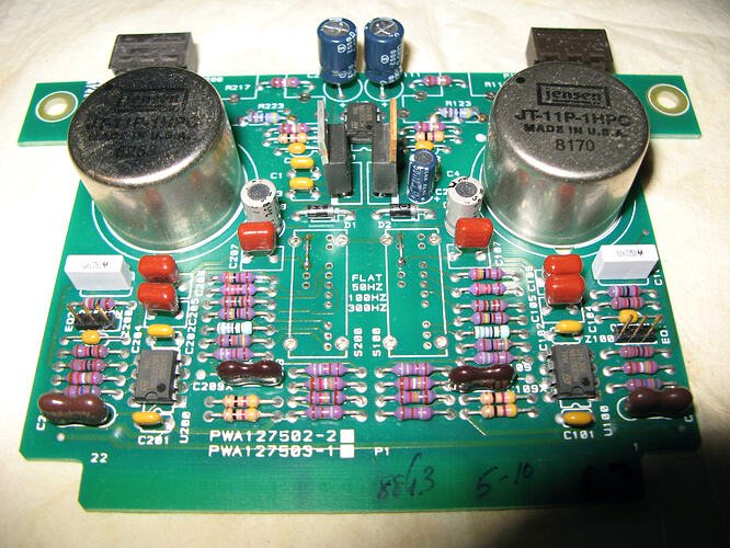

Я использовал LUNDAHL, их у меня больше десятка.
В основном такие:
Jensen тоже есть, но руки не дошли вытащить их из таких плат:
Получил то, что хотел, когда реализовал для проверки во всех системах гальваническую развязку всех аналоговых сигнальных линий.
Со временем считать это правильным перестал. :slightly_smiling_face:
Подобные устройства действительно нужны лишь для быстрого решения слышимых проблем, когда устранение реальных причин невозможно.
Они делают это не бесплатно для звучания.
