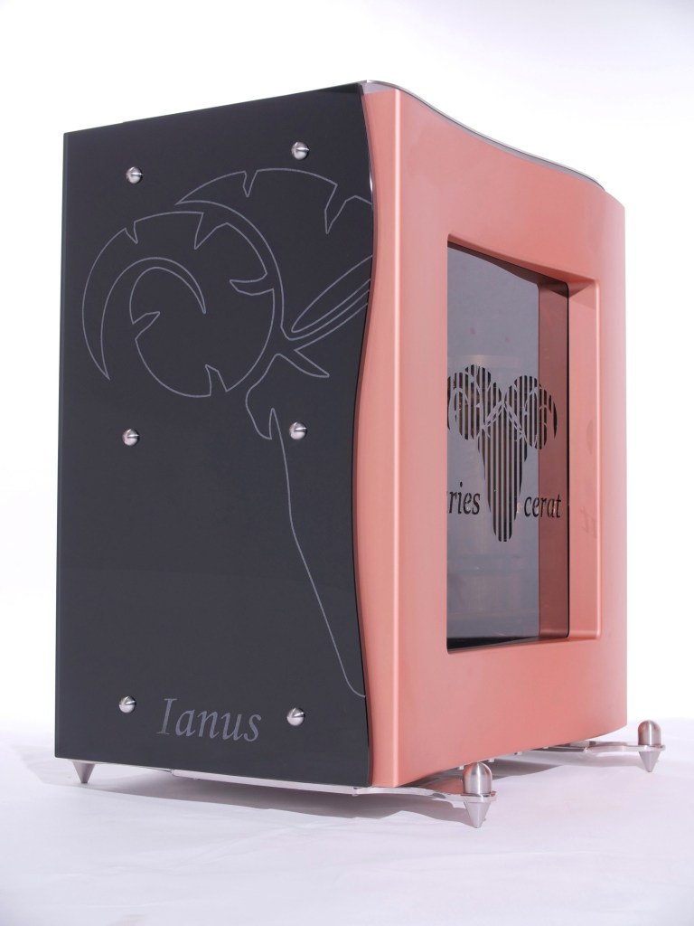

Aries Cerat Ianus Series рвет устоявшиеся шаблоны среди усилителей
Если честно, то такой подставы от молодой кипрской компании (основана в 2010 году) не ожидал ни один зубр, съевший пуд соли на аудиоаппаратуре, а особенно, на усилителях. По сути, Aries Cerat уже сейчас показали будущее направление развития производства усилителей. На этом фоне гипотетическое противостояние Илона Маска и Роскосмоса просто блекнет, по крайней мере, для ценителей хорошего звука.
Общепринятая до сих пор схема усиления основана на ламповых, транзисторных элементах или комплексных гибридных комбинациях. Но оказывается, можно решить задачу качественного усиления с минимальными искажениями выходного сигнала альтернативным путем. Именно этим и занялся основатель компании Ставрос Данос еще в 2012 году, а на основе тех разработок, представил новое поколение усилителей.

Вес усилителя впечатляет.
165 кг !!

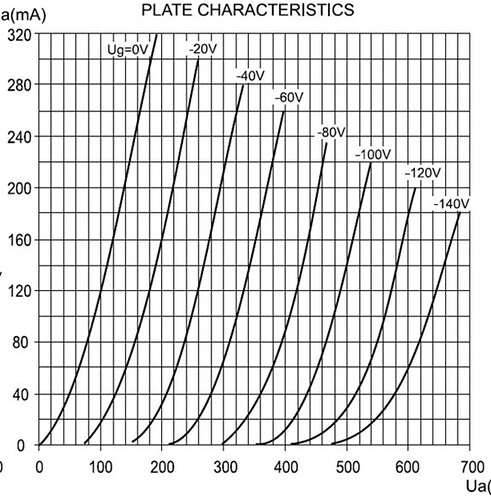

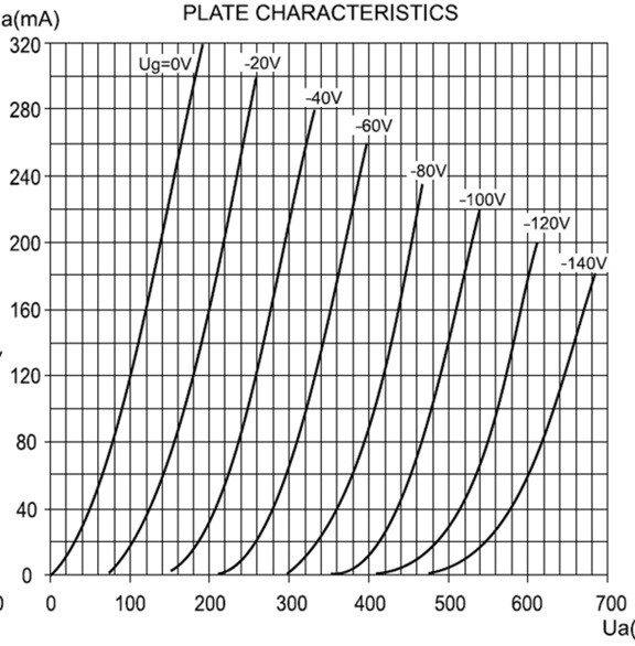

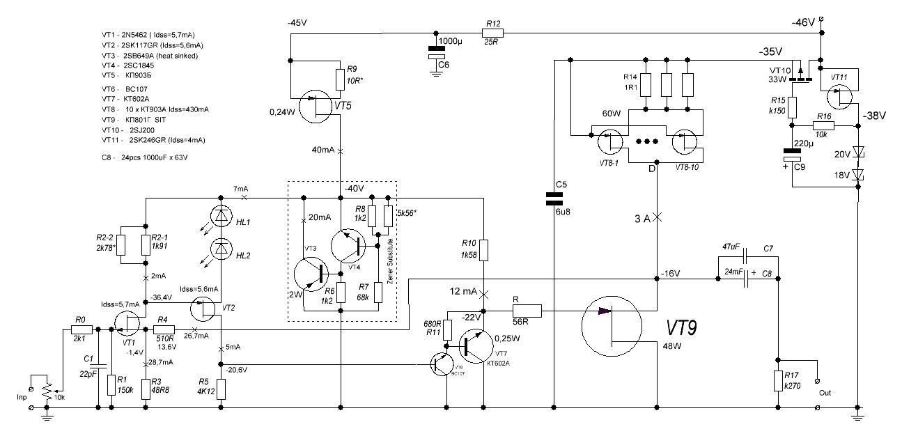

TriodeFet output stage - это похоже на СИТ транзисторах, типа советских КП801Г, с коллекторными характеристиками как у ламповых триодов. Вероятно в одном канале должно быть несколько десятков таких транзисторов. В остальном никаких новаций не видно, новосибирцы из НЭМ давно работают с такой структурой усилителей.
«…The Geminae harmonic distortion distribution profile is indistinguishable from that of a SOTA SET amplifier, though the level of distortions are much lower, and output impedance is 100 times lower than a typical SET amplifier, the distribution and profile of the harmonics is indistinguishable of that of a simple Single Ended design».
такое ощущение, что все современные разработчики усилителей для аудио никак не могут преодолеть рубеж качества усилителя SE , созданного 100 лет назад.
Это моя собственная схема чистого А-класс однотактника с выходом на СИТ транзисторе, правда с обратной связью. Без ООС - нужно поставить более 10 таких транзисторов в параллель. У японцев есть СИТ транзисторы и n-типа, и p-типа, цирклотрон - не проблема. Так что полет фантазии ничем не ограничен.
