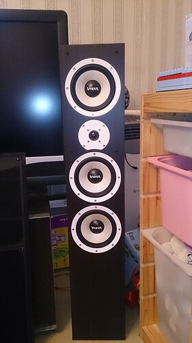

Недавно фронтальные колонки этой системы были заменены на напольные 4х-полосные АС фирмы VIETA (калибровку производил родным микрофоном Denon) и начались проблемы…

Чойта гугль не знает такой акустики “VIETA”.
http://www.vieta.es/portfolio-home.php?id=85&lang=es&item=lacord_40_bkmowh

По ссылке я нашел двухполосные АС с двумя басовиками. А указанную модель, и в правду, поисковики не находят

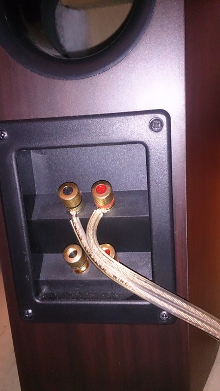

В этот режим small тоже ставил, результат тот же. Причем если эти напольные колонки заменить обратно на колонки из комплекта, то все работает как и прежде. Это говорит о том, что саб работает, все кабели в норме. Видимо все дело в схеме подключения. Пробовал снимать перемычки с больших колонок. НЧ пропадает совсем, а саб как молчал так и молчит (((((((((((
та ссылка просто ведет на сайт производителя, моя модель 4х полосная
прошу прощения 3х полосная
А вы три полосы нашли по количеству динамиков или по тех документации? А то мне не удалось найти на их сайте трехполосную модель

Вообщем колонки на первом фото.

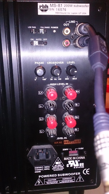

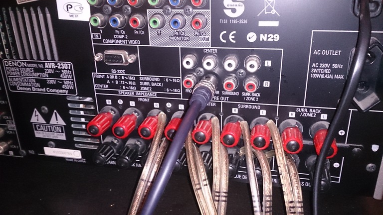

Вся акустика подключались к соответствующим разъемам на ресивере, а сабвуфер был подключен 1RCA-2RCA к ресиверу.
Все ручки на сабе крутил вертел по многу раз.
С напольных АС сняты все перемычки (последний метод подключения) - звук становится плоским и саб все равно не играет.
Надеюсь, вы электрический кабель воткнули в сабвуфер, а то на фото его нет.
Уважаемые я конечно не такой эксперт в области инсталляции, но сетевой кабель я тоже использовал при подключении))))
В данном случае этого делать не надо.
А по настройкам в ресивере при:
FRONT - SMALL
SUBWOOFER - YES
Саб должен звучать! И в стерео и в многоканале.
Есть еще вероятность, что уровень (LEVEL) сабвуфера в настройках ресивера стоит в минимальном положении и Вы его просто не слышите. Попробуйте поставьте на максимум, а на самом сабе на минимум и медленно повышайте до тех пор пока не появится НЧ-составляющая.
