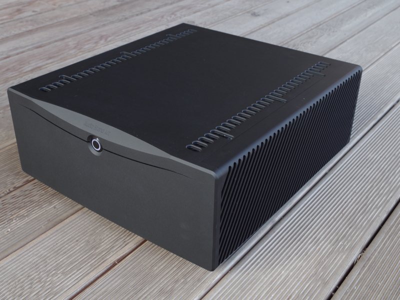

Дизайн в прежнем ключе. Несколько изменилась конструкция радиаторов и верхней панели. ЧПУ фрезеровка, материал Д16Т. Покрытие - чёрный анод.Но возможны и другие цвета.

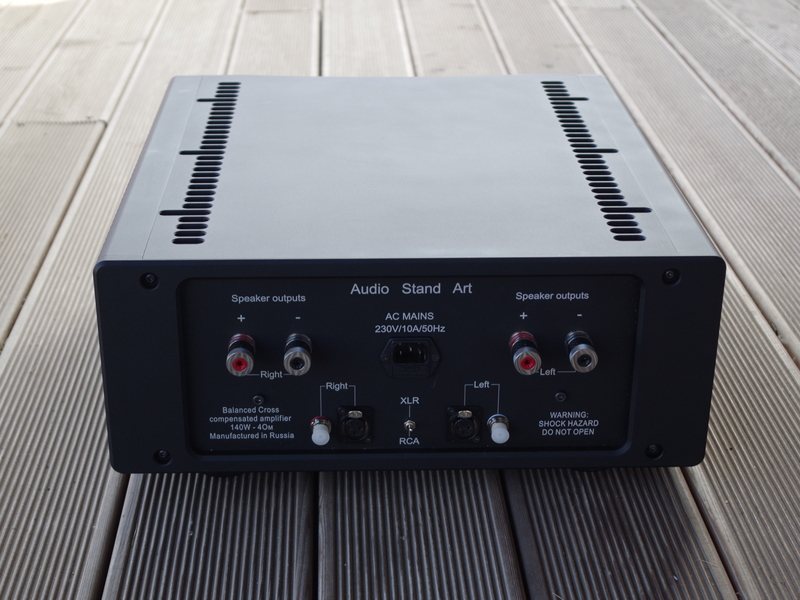

Усилитель стерео. Два отдельных канала. Возможно подключение кабелями как RCA, так и XLR.

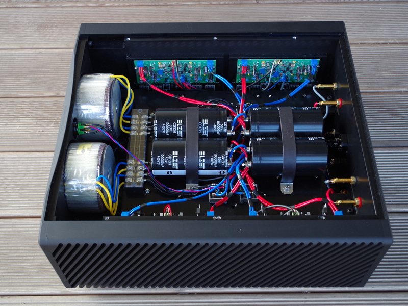

Трансформаторы питания по 400Вт. Выходная мощность 100 Вт в классе А на 4 Ома на канал. Выходная часть в мостовом включении. В данном прототипе основные емкости питания по 200000 мкф на канал.
11 лайков

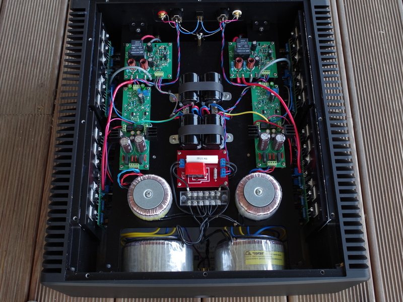

Функционал состоит их трёх узлов:
  1. Балансный усилитель напряжения.
  2. Перекрёстный компенсатор искажений.
  3. Непосредственно выходные усилители.
Плюс мягкий старт, плюс защита выхода от постоянного напряжения для обеспечения безопасности подключённых АС.
11 лайков
