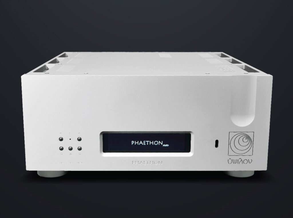

Ypsilon Phaethon Neo. Мостовой однотакт без выходного реле

На передней панели появился новый дисплей высокого разрешения. Им управляет микроконтроллер. Для аппарата с ламповым входом и трансформаторной коммутацией это самая современная деталь.
