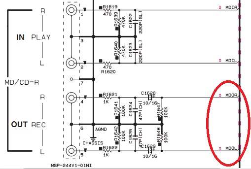

Это псевдо-сквозной выход. Только при подключении к входу DVR. и выборе селектора DVR, вы снимите сигнал c разъемов DVR out.

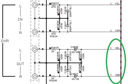

пытаюсь чего то получить от разъемов “AUDIO OUT (REC)”,

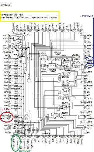

все выходы идут с микросхемы-селектора,
на блок-схеме и  DVR,  и  Rec  выходы вроде как одно и тоже… но думаю там есть что-то типа селектора, т.е. при использовании  DVR in  будет подключен и  DVR out

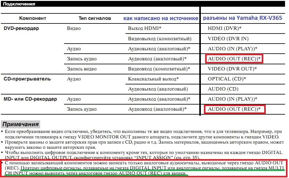

из мануала:
я использую оптический вход, он находится в группе  DIGITAL INPUT

а теперь клубничка…
кроме ругательств в адрес производителя, а точнее того урода кто писал мануал, может я что-то не догоняю… текст в следующих картинках противоречит друг другу, что и вызвало у меня путаницу…
эта информация по подключениям:

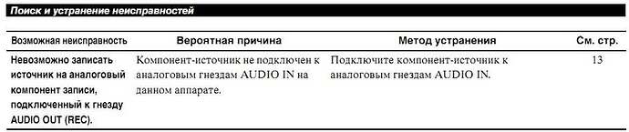

полез читать неисправности:
круто да?
а вот еще:

вот и спрашивается какого … в мануале происходит…
спасибо за внимание, и помощь, единственным вариантом стал только подпайка ко входу УНЧ
