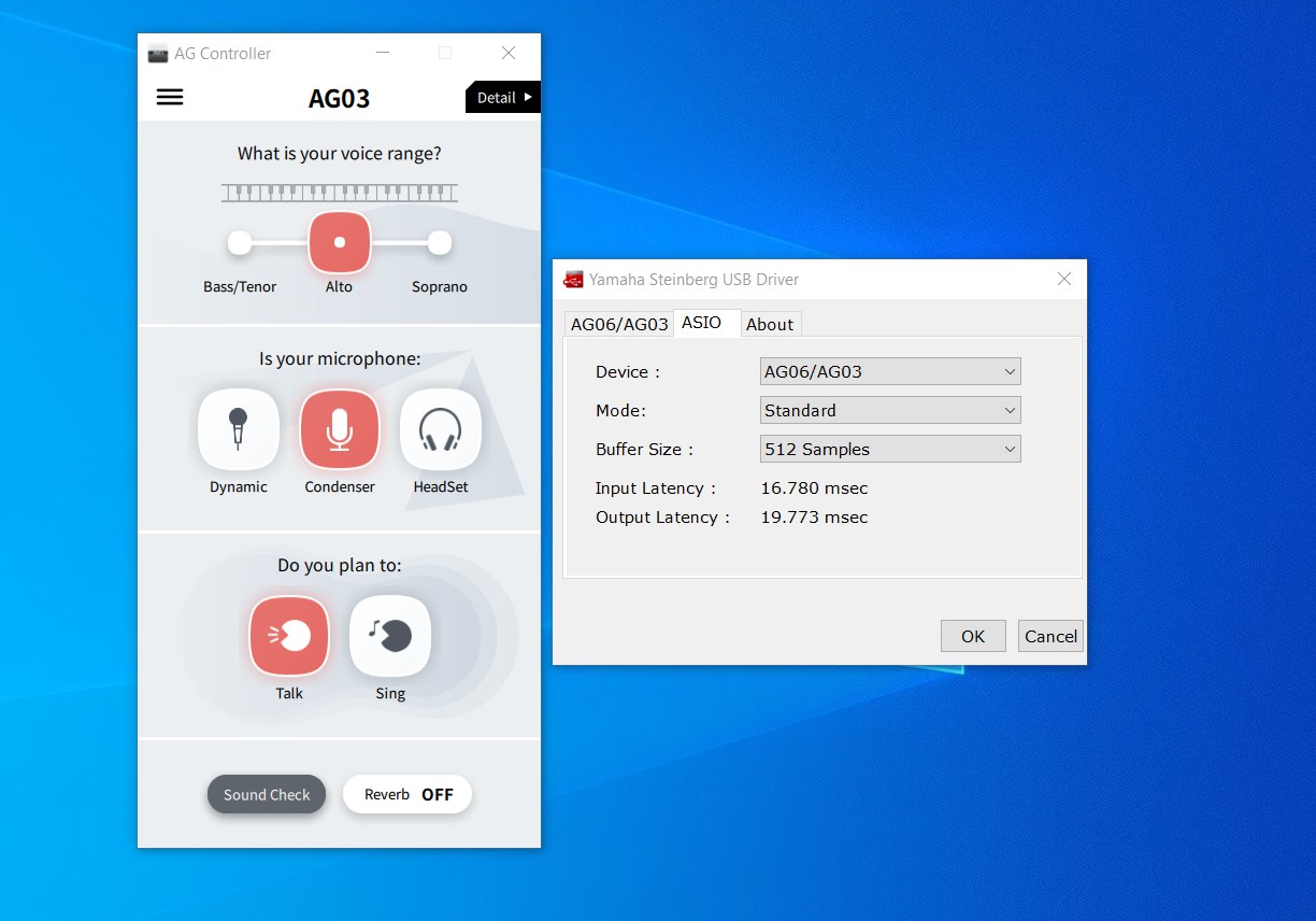

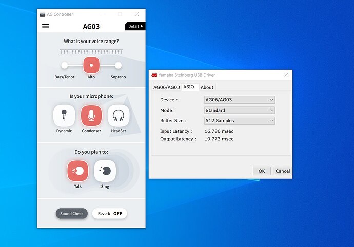

Фото экрана (prt scr) рабочего состояния микшера покажите..
Gain по разному крутил , вплоть до максимума , сейчас стоит на почти максимуме , , индикатор пик вообще не мигает если говорить в микрофон , только если туда визжать как резанный
кнопка pad  отжата , если ее нажать то даже визгом пик не загореть
кнопка гайн есть только у второго канала ,  у 1 канала с xlr  для микрофона кнопки гайн нет , на фото видно
что за рабочий экран микшера ? Имеете ввиду какую то утилиту на компьютере ? У меня только ag controller и ямаха юсб драйвер
фото прилагаю
Вот все включено подсоединено , заставить индикатор пик хотя бы моргнуть без дикого ора никак ((

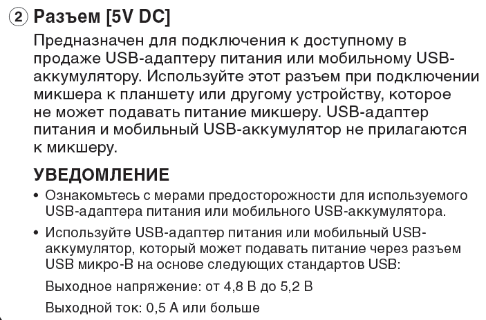

Попробуйте дать микшеру внешнее питание с отдельного блока питания. Возможно, комп не может дать нужной мощности по своему USB.
у микшера есть дырка куда нужно отдельное питание подключать , если я его например с айпедом сопрягаю , я пробовал туда втыкать блочек зарядки от мобилы , одновременно с юсб к компу , 0 эффекта
Да нет, подойдет обычный адаптер (зарядка для телефона). Главное, чтобы у него было написано Output DC 5V 500mA (или больше ампер - 800mA, 1A и т.д.) и выходной провод с разъемом USB микро-В. Подключить его к разъему 2 микшера. Можно использовать временно POWER Bank если есть.

Это микшерная (коммутационная) панель. Должна быть софтовая панель коммутации микшера.. Это не то.. Ищите во вкладках прилагаемого софта.  Руководство (user manual) выложите здесь, если возможно.
