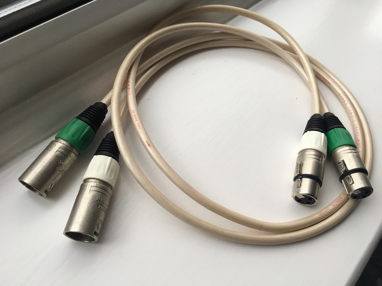

Здравствуйте всем.
Как лучше почистить, и без порчи, посеребренные контакты XLR кабеля?
Спасибо

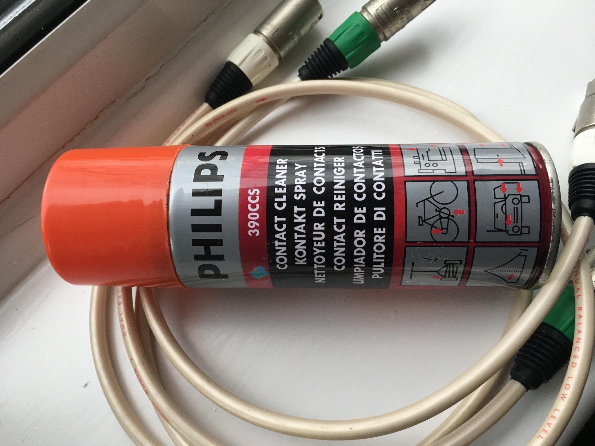

Имеется такой очиститель Philips. Годен ли он для такой гигиенической процедуры?

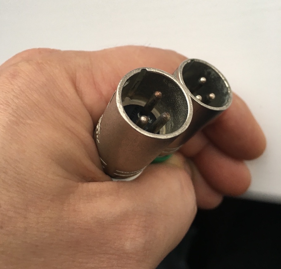

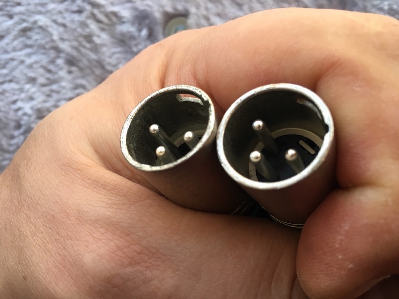

Там уже видны явные следы “порчи” на контактах одного штекера. В общем-то, это совсем не страшно.  Если хотите сделать по максималке, то совет. Разберите коннекторы, отпаяйте кабели,  отнесите контактные группы в ювелирную мастерскую и закажите покрытие палладием.  Получите лучший звук по цене менее стоимости комплекта фирменных коннекторов.

Это Нойтрик Х-серии, толщина серебряного покрытия контактов 2 микрометра (микрона)  https://www.neutrik.com/en/product/nc3mx?c=audio
У вашего кабеля контакты в плохом состоянии, почистить их скорее всего не получится, так как серебро протрётся до латуни, которая будет окисляться ещё сильнее серебра.

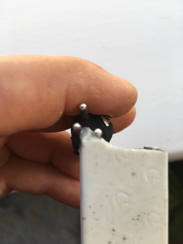

Сделал такой вырез в ластике и почистил. Результат (по мне) потрясающий.
Лепота !
