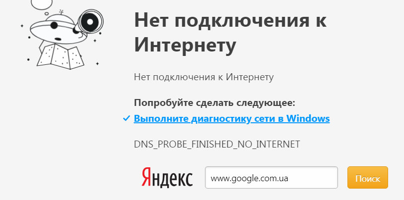

Добрый вечер. Пару дней назад появилась проблема, ноутбук работает по вай-фай только через VPN. Да и то, зайти можно только через закладки. А если что-то написать в адресной строке, то тоже не заходит. Пишет DNS PROBE FINISHED NO INTERNET.  Причем через Оперу и Хром одинаково.  Все остальные гаджеты; планшеты, телефоны, работают от этого роутера нормально. Только ноут так глючит. Проблема появилась сама по себе, никуда не лез, ничего в ноуте не трогал. Я вобще боюсь в нем делать какие-то манипуляции, т.к дуб в этом. Посоветовали отключить роутер и перезагрузить ноут, но это не помогло. Что интересно, если раздать вайфай со смартфона, то никаких проблем, ноут работает. Подскажите, где копать. С уважением, Павел.

Посмотрите, там внизу написано " ЯНДЕКС" Он у нас забанен вместе с Одноклассниками и т.д. Почему он там написан? Может это как-то с этим связано ?
И с впн начинает работать?)). Где то днс яндекса торчит.
