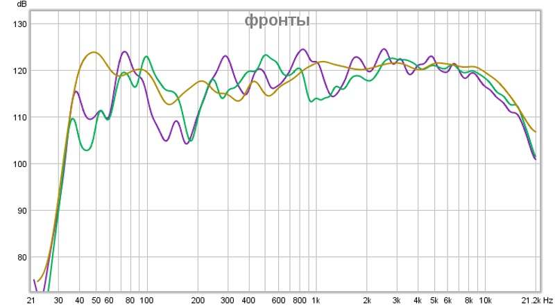

Побывал у одного своего клиента,  BBSM15 в пассиве, VTL усиление итд. Большой зал, акустическую обработку он делал сам но поскольку владелец из киношных кругов ,получилось очень хорошо. В лучших традициях, - не заглушен только пол.Все говорят о том ,что в  этих BBSM15 сделан очень  серьезный спад на ВЧ, зачем и почему… Мне теперь кажется , что эти АС просто рассчитаны на большое пространстно, где  НЧ начинают “уходить” в это пространство, и такой перекос в АЧХ исправляет  баланс. Я послушал там больше десятка разных дисков, музыкальных, киношных , просто - все  было “на отлично”.Мое вмешательство было только в НЧ области- давил комнатные резонансы и пытался выправлять провалы  в области до 200Гц. Когда я пытался поправить отклик АС в ВЧ области - они  немедленно отозвались режущим ухо звуком , в итоге в ВЧ области все осталось на своих местах, центральный канал даже еще придавил на ВЧ - иначе его рупор, направленный прямо в ухо , " резал" по живому- на расстоянии в 4 метра, отодвигаешься на 5 - и  уже все хорошо! Да ,  это была комбинированная система ДК-стерео , в стерео система коммутирует сигнал с источника напрямую, через свой пред  в усиление, в кино же коммутация подключает процессор ADA к усилению. Так там был совмещен винил,  маг.лента ,СD  - и OPPO.

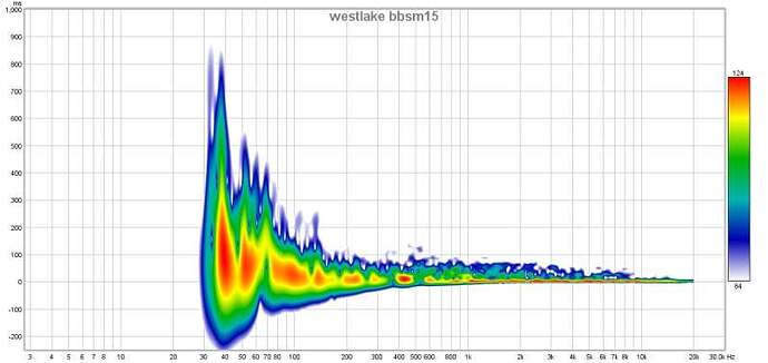

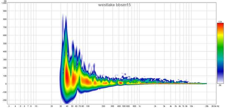

Посмотрите ( специалистам) на спектрограмму импульса :
Образцово! Первый раз вижу такое без Триннова! Получил еще одно подтверждение тому, что образцового звука без образцового импульса не бывает!
Но вот что более интересно, - я поправил не более 2-х полос в НЧ области во фронтальных каналах и саб-е, -  и все присутствующие сразу отметили заметное улучшение . В общем, я под впечатлением - похоже,что эта небольшая правка “комнаты” - это было единственное, что оставалось сделать в этой системе с Вестлейками для полного отпада!

По графику почти эталонная прямая-кривая. НЧ я думаю можно было смягчить ему и подручными средствами, путем подбора бастрапов и НЧ ловушек.
В целом- эталонно.
Очень удивляет центральный канал, прям нет слов.
 Да, вот именно, что эталон!
У меня там получилось  2 проблемных диапазона - примерно 50 и 130-180гц . На 180 бастрап еще как то может рабоать, на 50- думаю, нет
Работы инсталятора в системе не видно… Все косяки можно было убрать за пару дней.
Serega за день справился бы точно.

Мне не понятны всплески 70-60-50., а основной 38 Обычно кратны полуволне, а тут четные. никак не вяжется. Или это сабы с центральным каналом так подпевают.
Я там был в этот раз с REW+UMIC . Центр желтый, все до коррекции

Там очень сильно заглушено, и боковые стены , и тыловые . Как я люблю - акустическая обработка затянута акустически прозрачной тканью - все , кроме пола.  Давил только основной резонанс  и вытягивал SBIR , по 10 дБ !

центр проскакивает моду на нч )
в центре для кино зачем такие басовики ? я вот не пойму ))
Все увидел. Это центральный канал устроил эту свестопляску (50-60-70) Надо от пола его отделять по выше.
