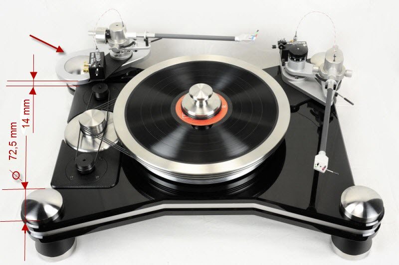

Пользуюсь VPI-HRX. Доволен и менять не собираюсь. Прикупил второй тонарм 12" для моно картриджа. Но постоянно сменять тонармы, конечно грустно. Начал искать на просторах инета площадку для второго тонарма. Причём, в своё время такую опцию VPI-шники выпускали, но уже несколько лет как закрыли производство именно для этой модели. На зарубежных форумах, тоже народ интересуется. Обращался в US к двум дилерам,  те напрямую к производителю, итог неутешительный. В общем, не выпускают.
Вопрос, может кто знает, кто из друзей, знакомых пользуется такой площадкой, мне бы только размеры снять…
Нужна площадка, как на картинке(стрелка)
Такую деталь сделать не сложно.  У Вас первый тонарм тоже 12.7? К нему есть шаблон.  Единственное - для крепления тонарма нужно в базе делать не отверстия, а дугообразные прорези , это позволит изменять положение тонарма на базе.  Сама база крепится на выступе опорной ножки по принципу хомута - отверстие чуть больше - 72,7 мм например, пропил сквозной и болт для стягивания.
P.S  Вопрос личный - а зачем на моно голову длинный тонарм ?
  1. Т.к. деталь сделать не сложно, поэтому и изложил свою просьбу. Нужны размеры родной площадки. База для второй площадки отличается от первой конструктивно.
  2. Как крепится база, любой пользователь этого стола сообразит, там не космический корабль.
  3. Моно голову на 12.7", потому что этот размер тонарма используется на этом столе. И мне удобней (до определённого момента) было просто менять тонарм для прослушивания.
Ну зачем Вы так , агрессивно ? Вам ведь нужно расстояние от центра базы до шпинделя , плюс вынос. Есть шаблон для основного тонарма. Параметры - те же.
У Вас есть тонарм, размеры базы можно определить , исходя из его параметров.
У Вас есть конкретная ситуация. Хотите, свяжитесь, дам совет.  Но длинный тонарм лучше продать - это не для моно.
