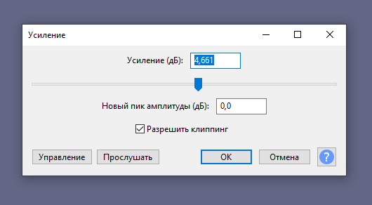

А как это выяснить? Можно подробней? После оцифровки при усилении я доверяю программе. Пока проблем не было. Вот пример. Клиппинг не использую. Может я не так делаю, как надо?

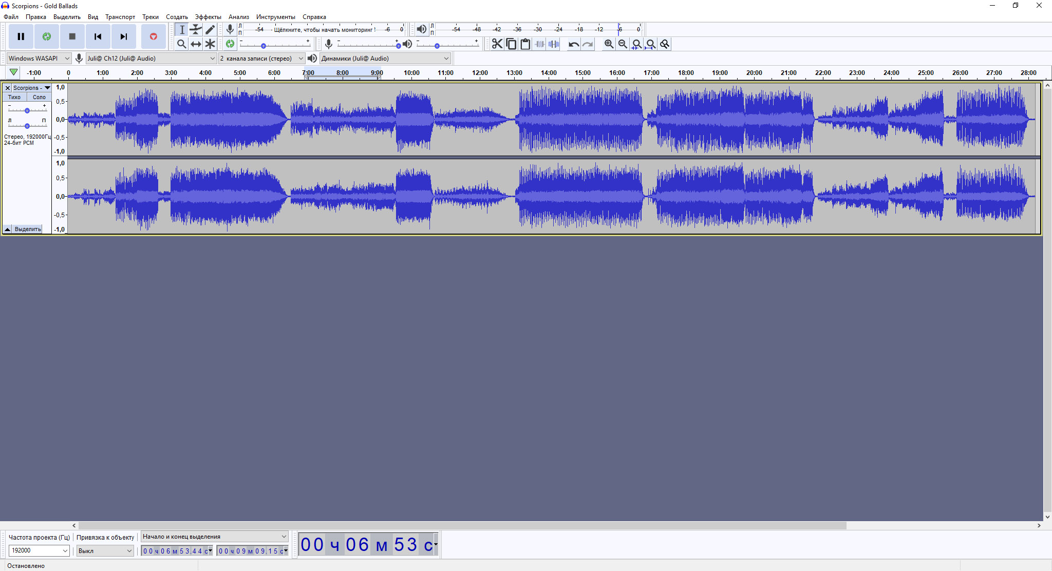

Каким софтом пользуетесь для оцифровки? Не узнаю интерфейс.

А пользуюсь Audacity. Все манипуляции с файлом делаю именно после оцифровки в редакторе - усиление, удаление щелчков, фейд-спад. 24/192. Больше карта не позволяет. Вот маленький кусочек, если не лень.

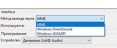

Не пользуюсь Audacity, но судя по скрину у вас всё насторено правильно для оцифровки. Единственно - разве у Julia нет ASIO драйвера?
ESI Juli работает с ASIO, но я не знаю как её связать с Audacity. У меня ASIO стоит, но я использую только в foobar2000, т.к. ещё пишу аудио кассеты с компа. Сейчас это опять модно. Вот Adobe Audition дружит и с ASIO, и с WASAPI, и с MME, а ESI Juli только с MME и WASAPI.

Очевидно в свойствах Аудасити в пункте выбора аудиокарты, как в Фубаре.
После в редакторе не выставляйте 0 “новый пик амплитуды”. Делайте -3 или ниже даже.

В том то и дело, что нет этого, как в Фубаре.
Странно. Значит Аудасити не умеет в АСИО.
Но при этом программа работает прекрасно. Простой и понятный интерфейс. Попробую в следующий раз в Adobe Audition с ASIO оцифровать.
