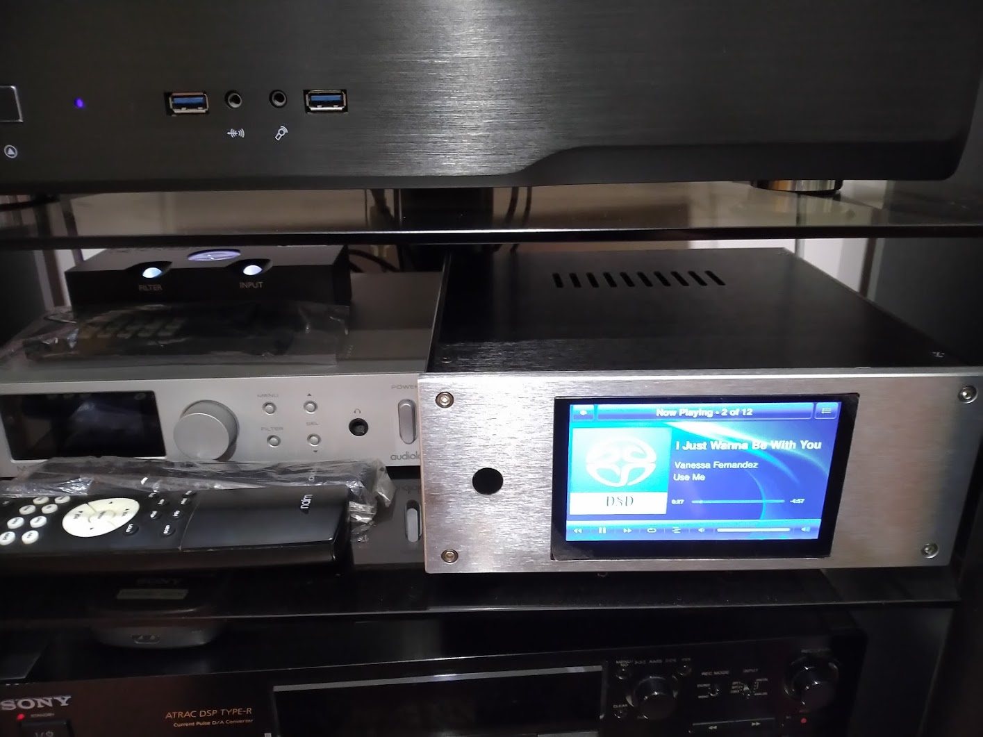

Вообще Raspberry вместе с хорошим блоком питания и ЦАПом открывает широкое поле для экспериментов. Мне настолько понравилось с этим возиться и оценивать результат, что не поленился и собрал Raspberry Pi, линейный блок питания и тач скрин в один корпус, получился очень недорогой стример:

вот примерно такая же штука у меня, с 7 дюймов экранчиком. вполне доволен
