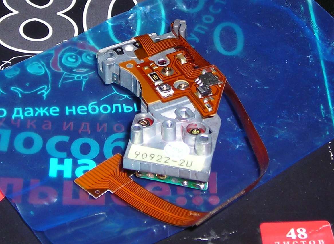

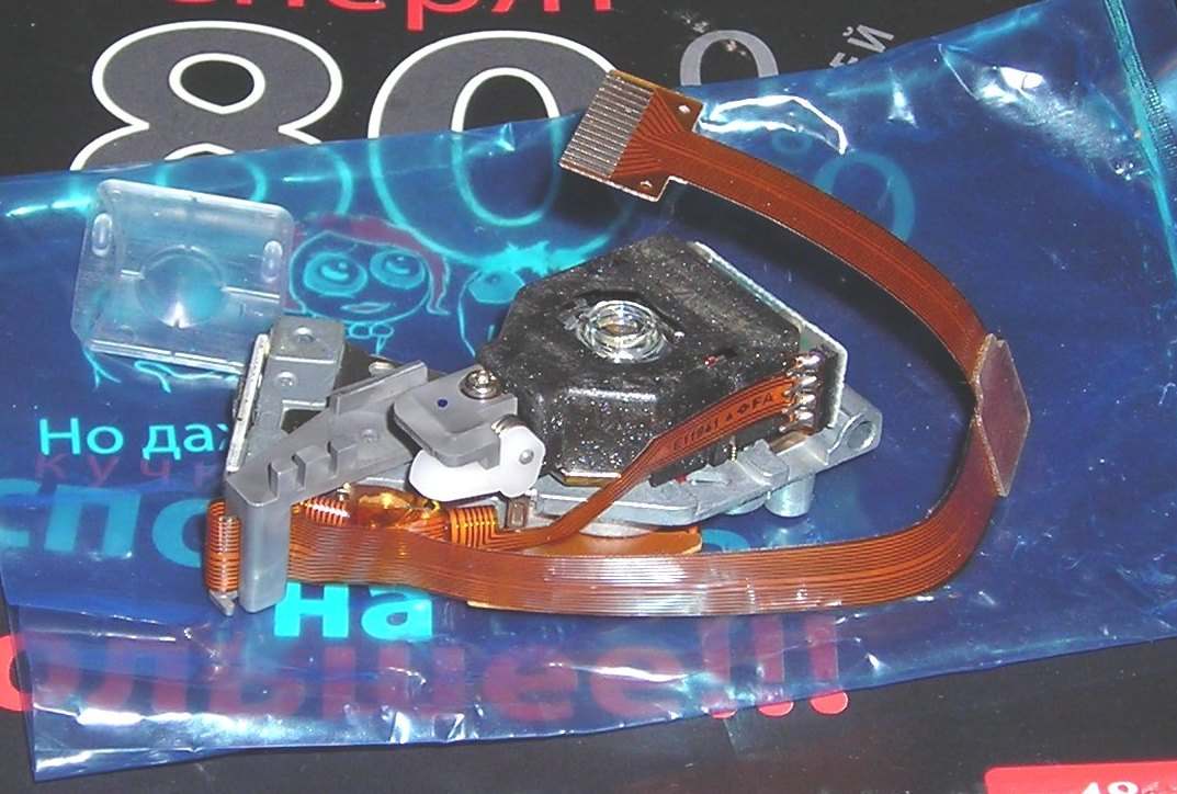

В нем не такая голова стоит? Завалялось три шт.
