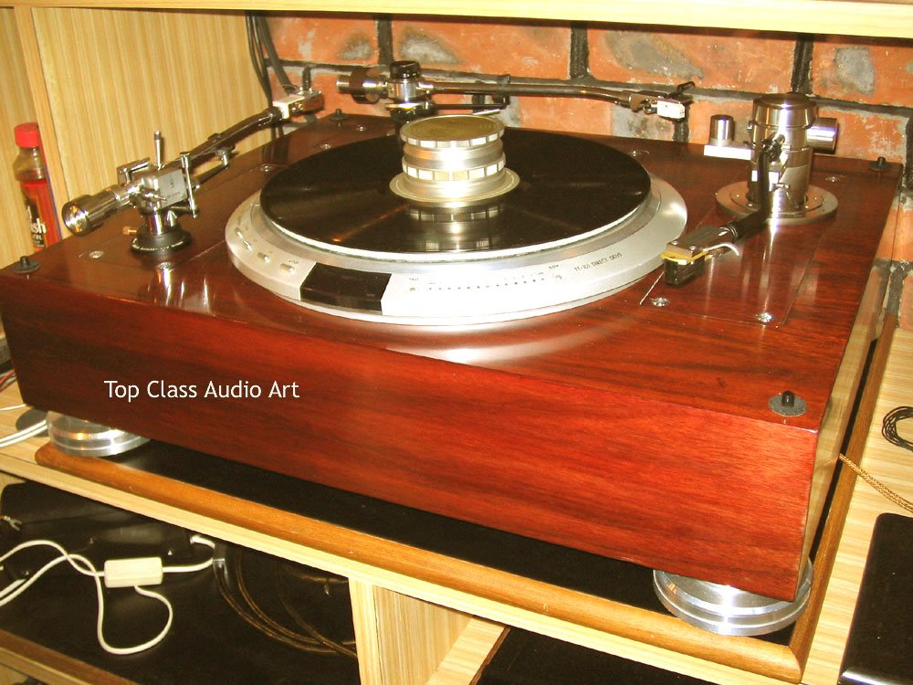

Victor CL-P 3D - ваши мнения?
Есть возможность взять данный стол с двумя 12" тонармами Victor AU-7082 с родными шеллами и проводкой. Фономотор Victor TT-81. Насколько хороша эта конструкция и для какой музыки? Я на виниле планирую брать в первую очередь американскую музыку 70-х. Выглядит абсолютно роскошно. Меня немножко смущает полное отсутствие какой-либо инфы по данной вертушке в сети.

Стол - обычный Виктор - работяга .
Какие тонармы ?
Какие планируете к ним головки и ФК ?
У меня CL-P2. Очень достойная вещь. Стоит Victor AU-7082 и FR-54,головы стерео и моно. Но,Вам нужно именно 3 тонарма? Может не переплачивать? 2 тонарма подешевле http://www.hi-fi.ru/…n/detail/919598
82-й тонарм очень неплох,обыгрывает и 54-й от FR. Резонанс на одних и тех же головах совпадает. Можно сделать вывод о близкой к 16 граммах эффективной массе. Фономотор хороший и относительно недорог. Чего нельзя сказать о топовом 101-м http://injapan.ru/au…f117506816.html Это мотор с проблемами! Я своим столом очень доволен. По классике наконец-то успокоился. Слышно и шелы и маты разные.Можно и с армбазами поиграться(при доступе к материалам и оборудованию).В мечтах сменить 54-й на FR-64S+фономотор в запас и хватит пока default_wink.png

Для чего 2 одинаковых тонарма? Мож чего не понимаю. И зачем(повторюсь) 3 тонарма из которых 2 одинаковых 11,5 ?
Я не винильщик, поэтому пока без понятия насчет головок. ФК встроенный в ламповом преде McIntosh 500 (говорят роскошный).
Не, одинаковые не нужно, тут сначала нужно понять какие головы планируется ставить, а исходя из этого и тонармы подбирать

Стол хороший, но в целом весьма честный - синтетического “мяска” не даст. В моем понимании - как раз то, что нужно чтобы слушать очень разную музыку. На своем таком аппарате я гонял практически все, что угодно.
Посредством доработки и подбора комплектующих можно вытащить очень хороший звук.
Штатные тонармы - не без болячек… 12 дюймов еще ничего, а на 9ке я бы не стал останавливаться. И в любом случае тонармы эти требуют доводки. Лучше сразу ставить что то другое.
Два тонарма - это только кажется что не нужно, а если поняти и прочувствовать, да и к тому же иметь бюджет на нормальную реализацию - так потом останется только удивляться, как люди одним тонармом обходятся…

Есть. Но экономии там особой не будет http://www.hi-fi.ru/auction/detail/855728
Как вариант http://injapan.ru/auction/f117791774.html веса кило 18

И какие же это проблемы у 101х моторов ? У меня был такой - проблем не наблюдалось :slight_smile:
В приведённой ссылке фономотор продавался “как нерабочий” с описанием дефектов. Ушёл недёшево. Я про него и говорил.

А чего говорить об отдельно взятом экземпляре который купили по той же цене что и исправный :slight_smile: отличный мотор звук более слитный чем у 71го и 81 го - но я от них отошел - 77 мотор на родном буковом столе вне конкуренции на мой взгляд в отличии от кварцованных на ДСП-шке
Вообще Витя неплохой ведь аппарат, два тонарма пусть будут, можно пока и одним пользоваться, но крайне полезно и правильно иметь в запасе возможность иногда и пользоваться другим, один аппарат-два звука !
