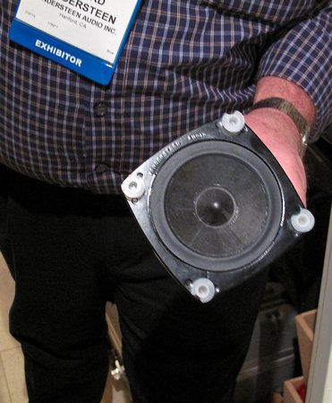

Понравилось еще у “семерок” кобальтовый магнит и жидкость в зазоре на СЧ. Без нее проблематично сделать жесткий диффузор, высокий раздел и 1-ый порядок фильтра.
кстати, оба используемые ScanSpeak Illuminator неаутентичные. Диффузоры для них делает Вандерстин, отправляет в СканСпик, те уже все собирают.
