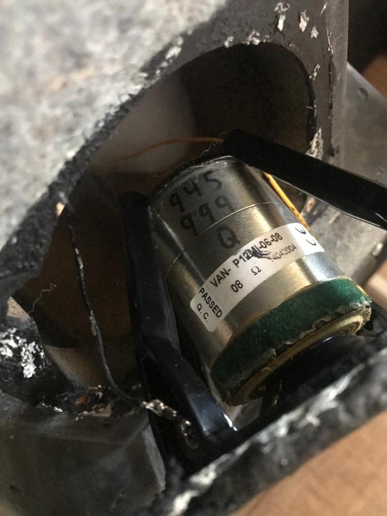

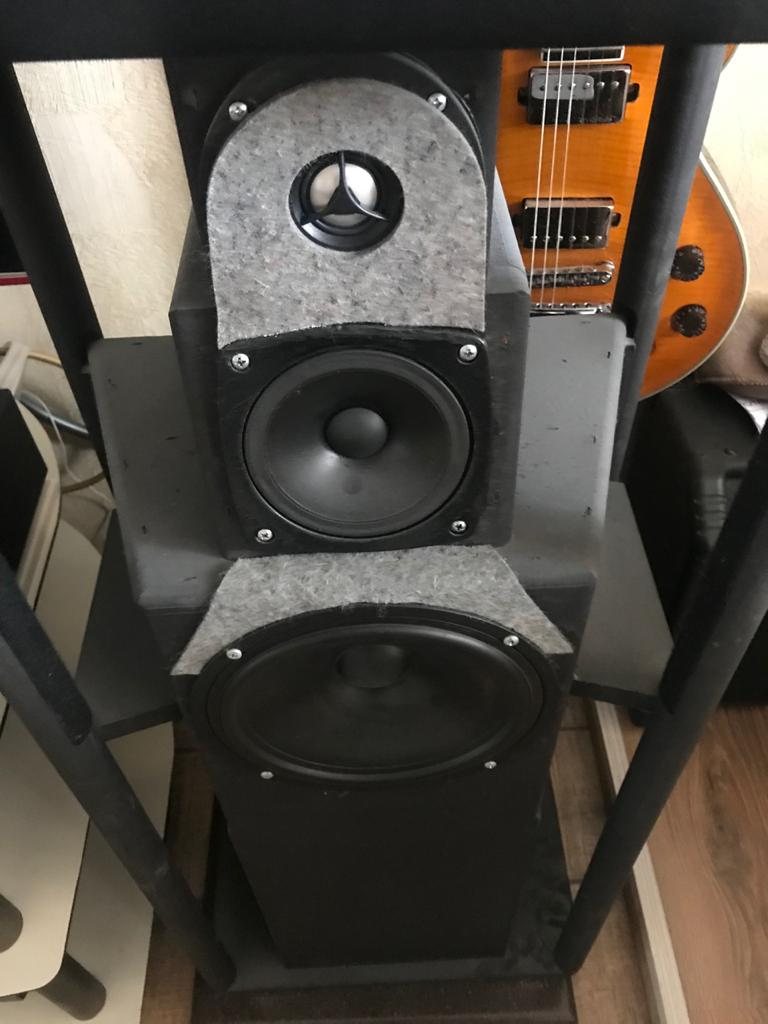

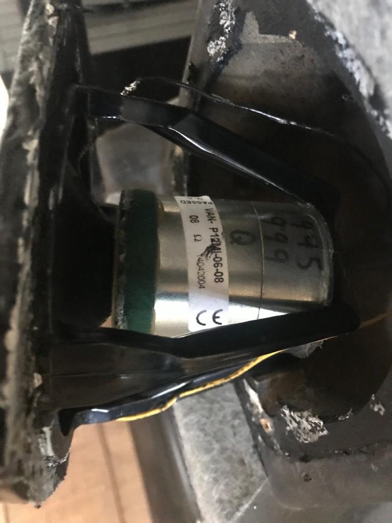

Родственник купил колонки с рук, через год-два у него на определенных частотах начались призвуки в СЧ динамике. Отремонтировали ему, при том, выяснилось, что динамик уже был в ремонте. Еще через год примерно история повторилась. Динамик сложный, теперь мастер уже не берется за его ремонт, не может разобрать. Реально ли его отремонтировать, либо подобрать замену из имеющихся в продаже?
Керновой магнит что ли? Интересный динамик. А к производителю не обращались?
Сами-то подумайте, что вам начинят “мастера” после двух неудачных ремонтов?
На сайте написано не продают динамики, только в Штаты слать на ремонт. Про похожие динамики тут написано: UltraAudio.com Feature Article - Searching for the Extreme: Richard Vandersteen of Vandersteen Audio: Part One (9/2009)
 купить дг у производителя, новый. должны быть запасы палюбому.
или  похожий подобрать по ТХ
NOTE: VANDERSTEEN AUDIO DOES NOT SELL REPLACEMENT DRIVERS BUT WE HAVE THE ABILITY TO REBUILD MOST DRIVERS.
если иного выхода не будет, думаю владелец согласится на замену обоих СЧ динамиков, если кто-то поможет их подобрать

в вандерстинах  специфические по конструкции   СЧ динамики для достижение определенных преимуществ при дипольном излучении…
любые другие динамики   очевидно будут отличатся с этой точки зрения …
