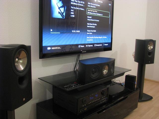

Всем доброе время суток! Представляю здесь свою скромную систему.
Раньше у меня была стереосистема - Cambridge Audio Azur 540C + NAD C326BEE + KEF reference 103.2. Сейчас сидюк и усилок проданы. Ибо для референсов они были слабоваты.
Пока собрал такой ДК:
ТВ: Samsung PS51E530
BD: Samsung BD-E5300
Рес: Anthem MRX 500
Акус: KEF iQ3, KEF iQ60c, KEF iQ10, KEF PSW2500
Акус. каб: Chord Carnival Silverscreen
HDMI каб: AudioQuest Pearl (2 шт.)
Оптика: Monster Cable Interlink LightSpeed 100
Стойки по акус. - Paradigm Premier J-23
Стойка под апп: Planima MD 552
Сет. фильтр: Brennenstuhl Primera-line

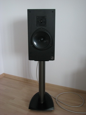

На время прослушивания стерео пока подключаю KEF reference 103.2
В ближайшем будущем хочу приобрести Сетевой аудиоплеер Denon PMA-720AE, а дальше посмотрим, может быть куплю еще мощник для подключения фронтальных каналов
Голые стены-эха не многовато?

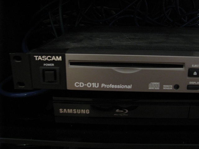

Эха как такового не слышу, но звук вообще хреноватый - нет даже подобия сцены. Причем хреновытый он был и тогда, когда был сидюк и интегральник. Сейчас временный источник Tascam CD-01U Pro. В комнате кроме голых стен еще диван и два кресла.
Судя по картинке-слишком близко к стене стоят.

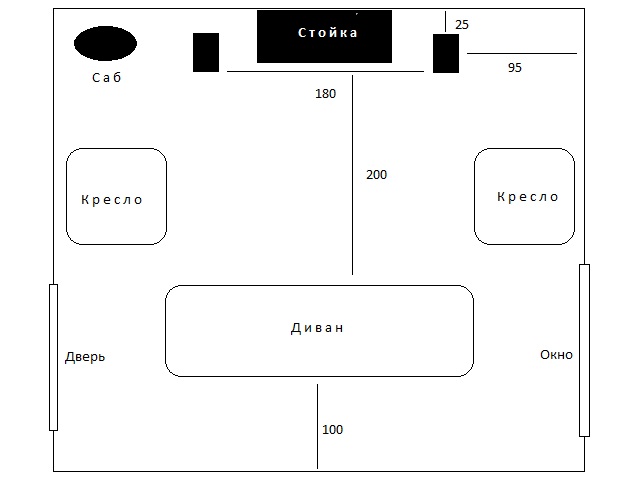

Можете план комнаты набросать?
Похоже надо подглушить комнату.

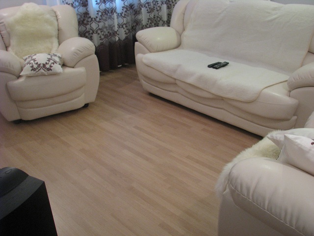

А шторы на окнах есть?
  1. Комната где-то 19 м. По той стене, где стоит аппаратура 4,2 м. По другой стене 4,5 м. Шторы конечно же имеются, трехслойные: тюль-толстый атлас-тюль (они видны на фото).
Попробуйте ас отодвинуть хотя бы на метр между
передней панелью и задней стеной.
