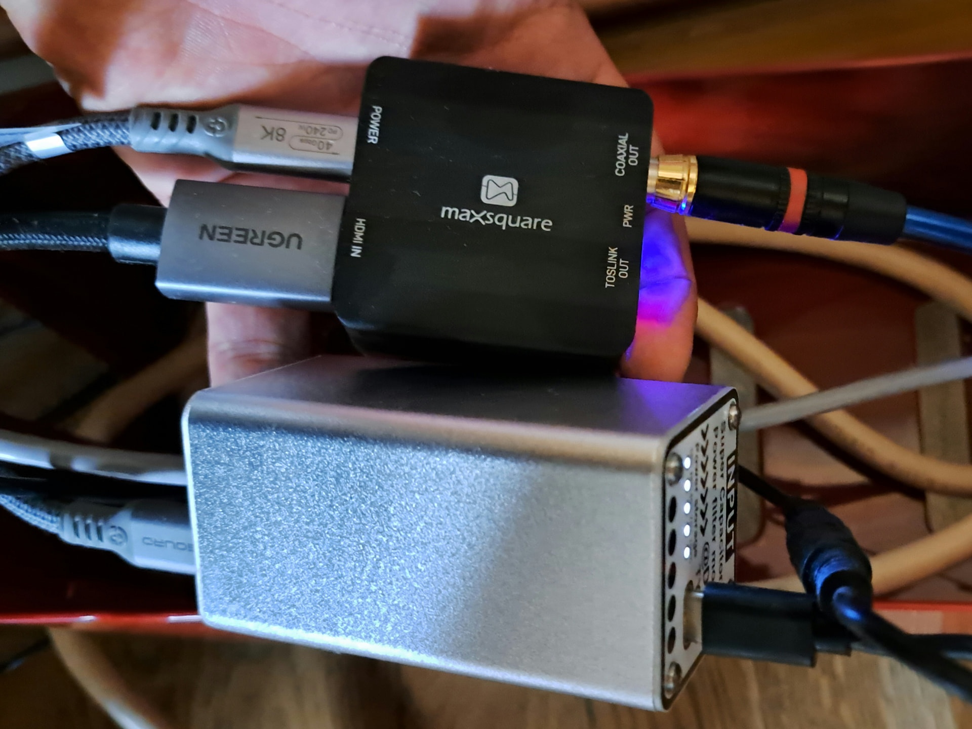

Поведую я вам историю, как я превратил телевизор в неплохой стример. Потехи ради и пользы для.
Также этот пост можно воспринимать как совет как вывести звук с максимальным качеством с современного ТВ на старый ЦАП без HDMI.
Дело было так. Я стриминг (Tidal) слушаю только на работе и дома для ознакомления. Поэтому сверх требований я к этому источнику не предъявляю (основной источник у меня винил). Однако ж я хорошо слышу искажения и они меня бесят. Пользоваться ТВ для стриминга очень удобно - приложение на весь экран, не нужен лишний пульт. Телек у меня Sony Bravia OLED 24го года. ЦАП старенький, но любимый, Northstar Design Model 3, 24/96, с аналоговым таким тёплым звуком. В нем естественно нет входа HDMI, поэтому пользовался я оптическим напрямую из телека. Но звук был так себе, мягко говоря, а денег на стример я за*опил. И решил проверить, что можно из этого сделать.
У вывода звука с ТВ две проблемы - конвертация сигнала в PCM и высокочастотные помехи от сети, с этим и будем работать.

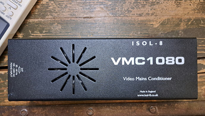

С конвертацией сигнала ТВ работает халтурно, нет у него подобающей начинки. Звук надо выводить без обработки, а сделать это можно только по HDMI eARC в моем случае. Надо также отключить обработку сигнала на этот выход в настройках тв. На Toslink конвертацию у меня не отключить и вообще этот порт максимально подвержен помехам, как и все другие выходы, включая коаксиал, кроме HDMI, так как сделаны они в телеках на сдачу, максимально дешевыми. Поэтому был приобретен за 30 баксов на амазоне HDMI eARC extractor с коаксиальным выходом для ЦАПа, маленькая железная коробочка-конвертер сигнала с хорошим чипом внутри и внешним питанием. Но загвоздка в том, что ее внешнее питание - это зарядка для смартфона, которая гадит в устройство помехами. Чтобы отсечь эти помехи, я заказал на али другую маленькую железную коробочку - конденсатор питания для небольших ЦАПов. Он заряжается от зарядки и отдаёт электричество на устройство, на много чище. Затем я открыл коробку со старым барахлом и обнаружил две очень полезные вещи - аудиофильский адаптер питания Fiio, который я использовал для гитарных педалей в свое время, а также фильтр для видео устройств Isol-8 VMC1080, который я использовал с проектором когда-то. Вот эти устройства не дешевые, но они у меня были. Вместо зарядки для конвертера через переходник на USB C я поставил Fiio, а на телевизор фильтр Isol-8, который заодно и картинку улучшил, не только звук. И надо наверное сказать, что оба устройства у меня подключены в удлинитель с грубой фильтрацией питания для музыкантов. Конечно важна коммутация - хороший коаксиальный кабель Furutech, сильноэкранированный HDMI и подключение ТВ к сети по Ethernet.
Таким “паровозом” я получил от ТВ очень приличный звук, полностью свободный от сетевых помех со всех сторон. Я “цеплял вагоны” поочередно и на каждом этапе звук действительно становился лучше. Я очень доволен результатом и надеюсь кого-то повеселил, кому-то пригодится. На самом деле теперь звук не отличить от стримеров даже средней категории и теперь ясно, что критически важно в стримере - хорошее питание.

Шумов вы не слышите, но высокочастотные искажения все равно есть. Я тоже сначала просто по оптике слушал, но потом с каждым шагом этих улучшений вч становились чище и чище, это слышно даже на диалогах в кино, на сибилянтах. Также улучшается тишина между инструментами и четкость.
