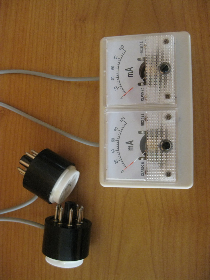

У меня Триод на КТ-88, под настраивал с помощью такого приборчика. С удовольствием одолжил бы, но боюсь живём в разных городах.
А в принципе,раз четвёрка у Вас подобранная. зачем под настраивать.

По подстройке.. Там рядом с “крутилками” может есть резисторы на несколько ом- примерно на 10ом. Один конец резистора должен быть на “земле” или на общем проводе. По падению напряжения на этих резисторах определяется ток покоя ламп- он д.б. примерно 35ма и одинаковым по всем лампам- регулируется крутилками.
