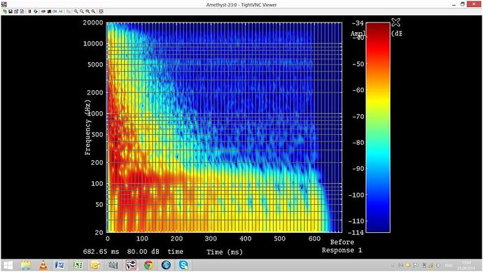

Акустическая характеристика помещения RoundAudio,  где будет демонстрация
Видно , что основные проблемы помещения находятся ниже 150-100 Гц .
Проблемы небольшие , так что бОльшую часть улучшений  Trinnov должен будет показать в других областях , отличных от чисто комнатных проблем, тем интереснее default_smile.png
