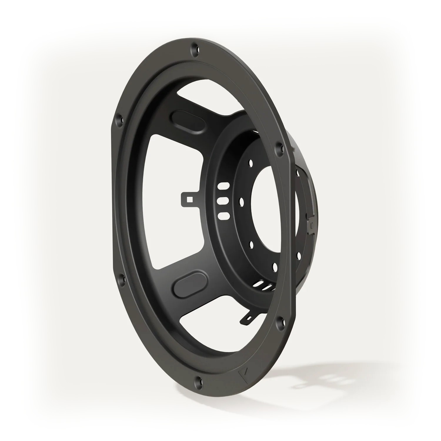

Басом и серединой занимается новый 21-сантиметровый динамик, разработанный специально для этой модели. Диффузор у него из натуральной целлюлозы без поверхностной обработки: бумага остаётся бумагой, и никакое покрытие не меняет характер её колебаний. Профиль диффузора и пылезащитный колпачок переработаны. За мембраной стоит ферритовый магнит диаметром 120 мм и звуковая катушка 40 мм. Корзина жёсткая и открытая: воздух позади диффузора выходит свободно, а каркас не изгибается на громких пиках.

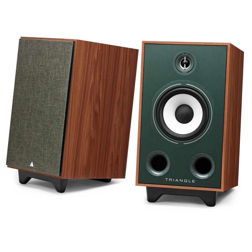

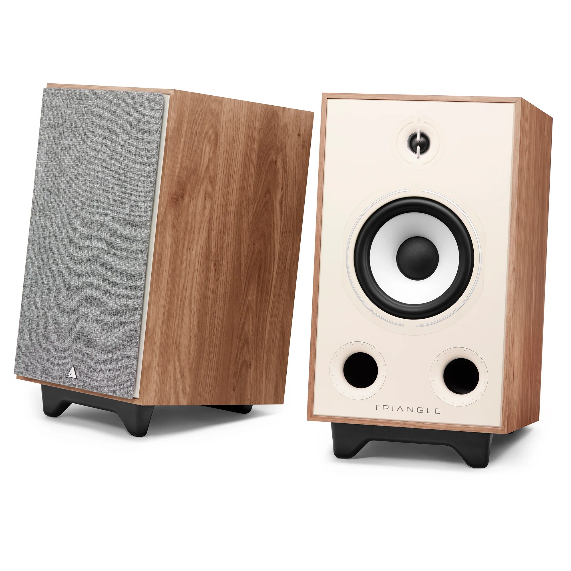

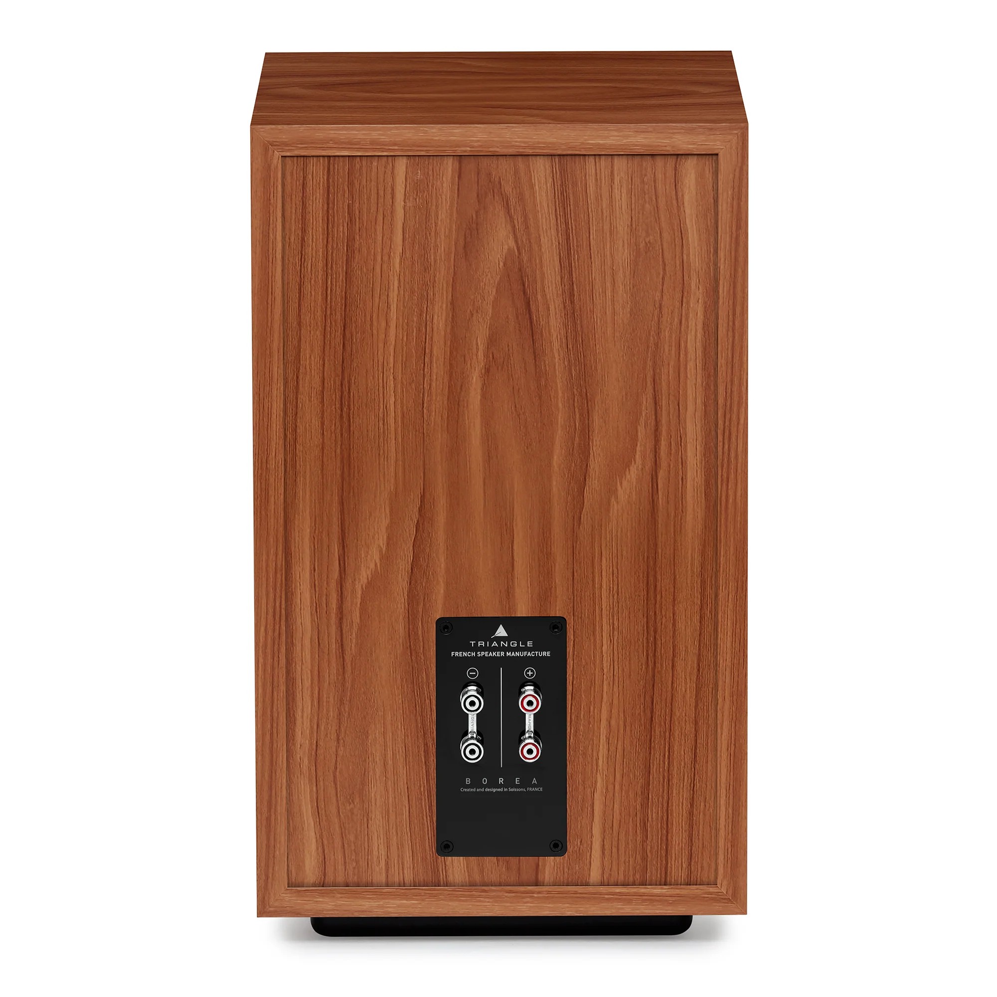

Стенки из МДФ толщиной до 21 мм, внутри две дополнительные распорки. Между магнитной системой динамика и распоркой проложена плотная EVA-пена, Triangle называет это DVAS. Пена гасит вибрацию двигателя динамика раньше, чем та дойдёт до стенок и заставит их звучать самостоятельно. Два фазоинвертора вынесены на переднюю панель, поэтому колонки можно ставить ближе к стене. Сзади двойные клеммы под bi-wiring и bi-amping.
Без подставки корпус занимает 300 × 490 × 345 мм (Ш×В×Г), с базой — 300 × 550 × 408 мм. Весит одна колонка 14,6 кг. В коробке лежат две магнитные тканевые решётки, восемь резиновых ножек и две базы. База наклоняет АС назад на 8°: если колонка стоит ниже уровня ушей, ось излучения поднимается к слушателю. Отдельные стойки S03, чёрные или белые, сохраняют тот же наклон и стоят £225, €249 или US$299 за пару.
