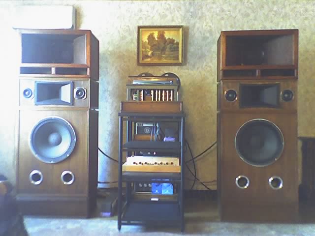

Предлагаю на обсуждение ещё одну свою систему.
Система собрана 7 лет назад, работатла на даче. Сейчас, временно разобрана, в связи с заменой дачи, но ощущения свежи.
Активная система - 3 полосы, собрана на транзисторном усилении. post-71235-1268600197.jpg
Акустика студийная - АТС.
1-ая активная полоса - низкочастотный динамик - 18";
2-ая активная полоса - среднечастотник - 10" в деревянном рупоре;
3 -я активная полоса и 4-ая полоса через встроенный кроссовер - рупор+сдвоенные легендарные серебрянные пули.
Активный кроссовер - родной.

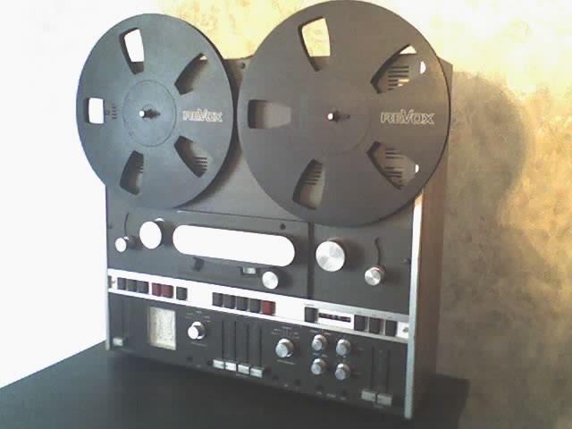

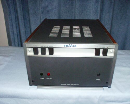

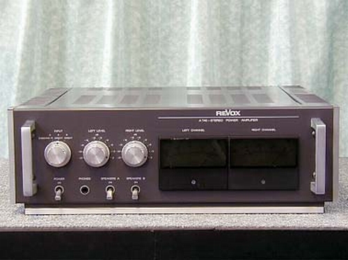

    2-ая полоса - студийный REVOX-A740

Обсуждение системы может иметь практический смысл, рассчитываю в скором будущем настроить её, вновь.
Зал - около 50 м.
Работа по настройке системы продолжалась около 2-х лет, большого труда стоило согласовать воедино много степеней свободы, предоставленных активной схемой системы.

На одной из страниц сайта, обсуждалась тема “треугольников” - расположение слушателя относительно АС.
Данная система заставила увеличить расстояние до слушателя - до 8-ми метров, при расстоянии между осями динамиков около 2м. Именно на таком расстоянии удалось настроить частотный баланс.

Все динамики фирмы АТС. Корпуса фирменные, вынуты из чемоданов на колёсах, и отделаны шпоном.
В корпусе рупор-твитеры, штатный кроссовер.
Далее, доработка АС, в том числе - замена проводов к динамикам на акустические кабели. Во 2-ой полосе, акустический кабель подведен к динамику напрямую.
С ув.

А как регулируется громкость-каждая полоса своим усилителем?
В составе системы есть пассивный коммутатор с громкостью по каналам, собран в лаборатории на коротких связях, специально для этой системы.
В таких системах можно применять усилители мощности без регулировок громкости, т.к. в поисках частотного баланса, звуковое давление по полосам регулируется на активном кроссовере.
