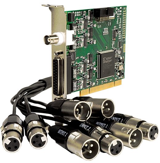

Ещё проф. претенденты в категории PCI->AES/EBU. Вот эти, судя по всему могут быть интересны:
Sek’D Prodif 88 (до 24/96)
http://www.sekd.com/sekd/products/prodif88.asp
Digigram VX222HR (есть ЦАП и АЦП)
http://www.digigram.com/products/product_i…?prod_key=13950
Marian TRACE D4 SRC
http://www.marian.de/en/products/trace_d4_src
